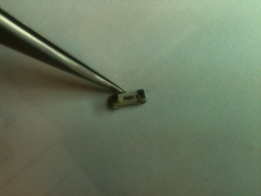

Hallo
Der Autoradio meines Freundes geht nicht mehr
Hab mal diese Sicherung durchgemessen und die ist unendlich hochohmig
Aber was da drauf steht irritiert mich
4.19W und dann das Hersteller Zeichen
eine Idee was das für eine Sicherung ist?
lg
Gast #3151322
Ist das überhaupt eine Sicherung? Die 4,19 erinnern eher an einen
Baudrate-Quarz.
Schon mal Betriebsspannung angelegt? und die Spannung von den Pads zur
Masse gemessen?
Ein geschickter Mensch kann probeweise eine 12V Glühlampe anstatt der
Sicherung einfügen, die zeigt u.U. gleich an, dass ein Kurzschlus
vorliegt.

So wird das nichts schrieb im Beitrag #3152023:
> Keramikresonatoren mit integrierten Kondensatoren haben 3 Anschlüsse.
> Ohne interne Kapazitäten genügen natürlich 2 Anschlüsse wie bei einem
> Quarz. Natürlich hat ein Keramikresonator keinen ohmschen Durchgang. Die
> lustige Fehlersuche kann also weitergehen bis "der" Autoradio wieder
> funktioniert.
Ich sach ja, immer erst alles auslöten was keinen Durchgang hat, dann
zur Not mit nem Stück Kabel brücken.
