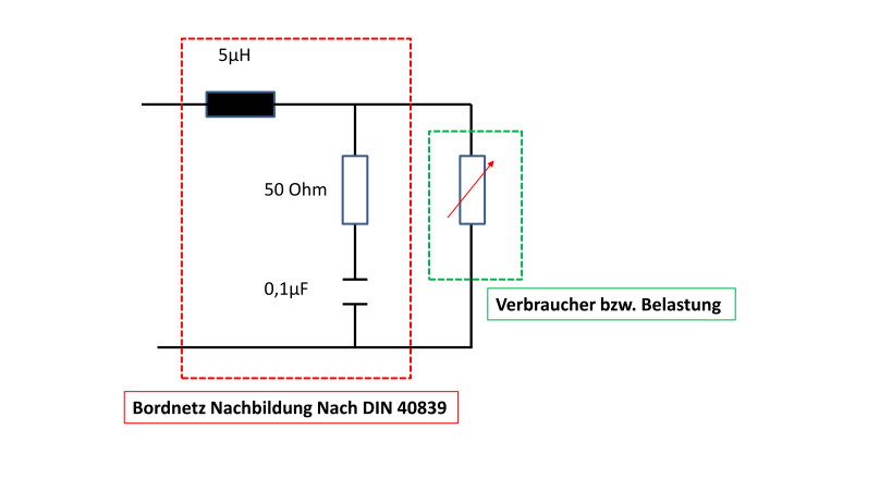

Hallo ,
in einer wissenschaftliche Arbeit (Dr Arbeit) wurde ein KFZ Leitungsatz
nach DIN 40839  mit einer einfachen Schaltung nachgebildet, siehe Anhang
ich kann der Sinn dieser Nachblidung bzw. die Schaltung nicht
Nachvollziehen. das ESB eines Kabeln schaut doch anderes aus, und die
Parameter hängen immer von der Länge des Kabels ab bzw Widerstand und
Induktivitätsbelag [ohm/km und µH/km .
Der Herr Dr.... schrieb "Durch den Einsatz der Bordnetznachbidungen
lässt sich eine Vergleichbarkeit der Ergebnisse unabhängig von einer
speziallen Fahrzeugarchitektur erreichen„
eine Diskussionsrunde wäre echt Sinnvoll ;-)
Resonanzfrequenz 2MHz, wenn du eine Spule wickeln kannst, die bei der
Frequenz eine parasitäre Kapazität hat die mindestens um Faktor 10 unter
den 0,1µF liegt und deren Verlustwiderstand mindesten um Faktor 10 höher
ist als die 50 Ohm, dann sollte das keine Schwierigkeit sein.
Ach ja, die Spule darf natürlich bei Nennlast des Verbrauchers (bzw. bei
max. Pulsstrom) nicht in den Sättigung gehen!
