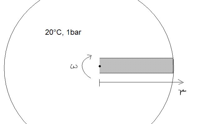

Hallo, Gegeben ist ein hinten geschlossener Zylinder, der mit der Winkelgeschwindigkeit w um die vordere Öffnung kreist. Wegen der Zentipedalkraft wird nun die Luft im inneren komprimiert. Die Themperatur beträgt immer 20°C, der Außendruck ist 1,0 bar. Gesucht ist der Druck in Abhängigkeit von r. Wie kann ich das lösen? Die Zentipedalbeschleunigung(r) ist ja kein Problem, aber das eine hängt irgendwie wieder mit dem anderen zusammen... Ich hab jetzt schon eine Weile rumgetüftelt aber komm nicht auf die Lösung! Hat wer eine Idee???
r ist der Radius Die Zentripetalbeschleunigung ist jetzt v² / r wobei v die Bahngeschwindigkeit ist. Mit der Winkelgeschwindigkeit rechnet man: w² * v (w=omega) Wenn man die Beschleunigung jetzt hat, kann man sich aus dem Gewicht der Luft im Rohr (spez. Gewicht * Volumen) die Kraft der Luft ausrechnen. Mit der äußeren Abschlußfläche des Rohres kann man mit F / A (Kraft / Fläche) den Druck ausrechnen. Ich hoffe, ich habe bei meinen Überlegungen keinen Fehler ;-)

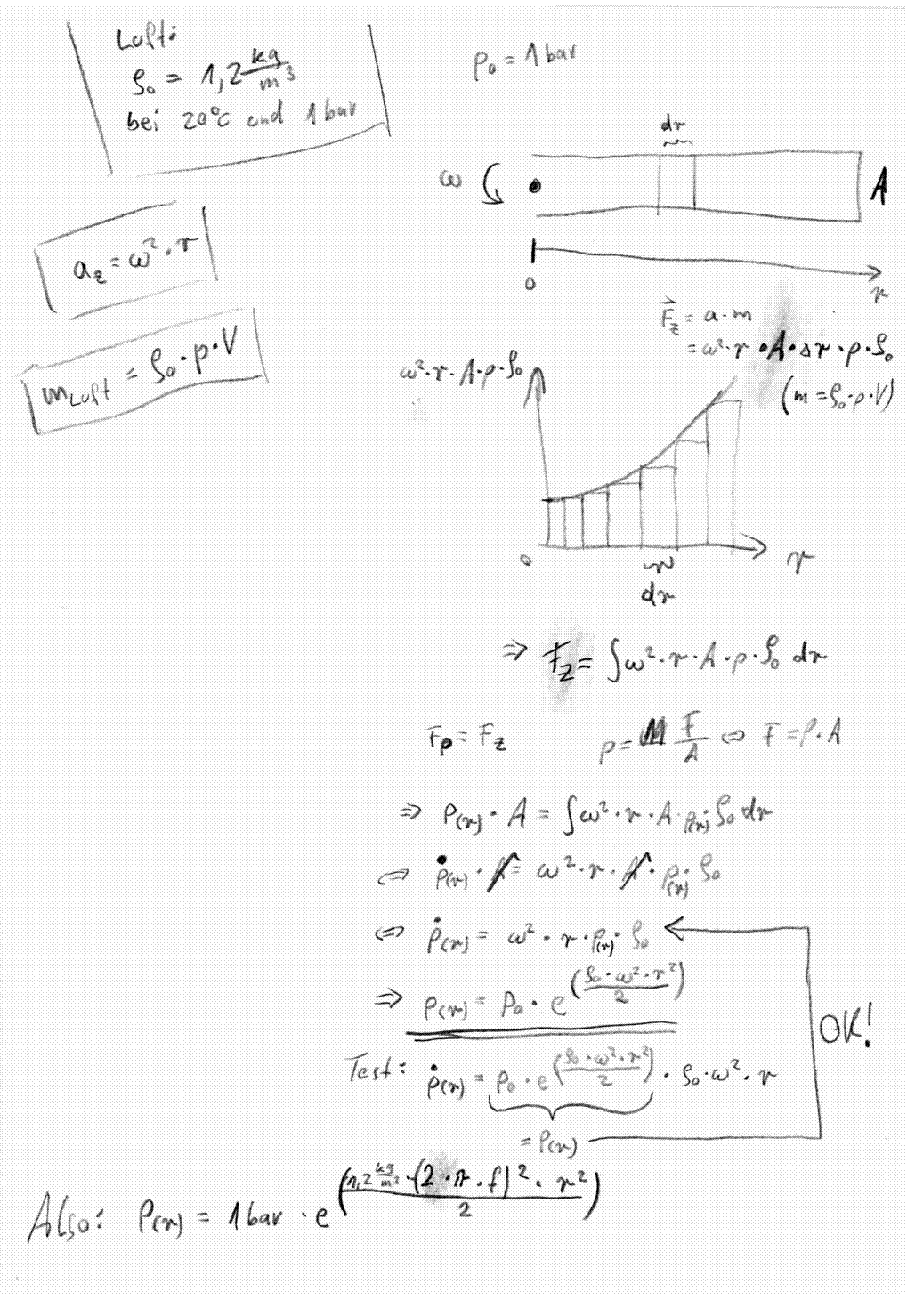

A Querschnitt, p Druck, d Dichte, w Winkelgeschwindigkeit Kräftebilanz: A*[p(r+dr)-p(r)] = A*dr*d(r)*r*w*w Bei idealem Gas und fester Temperatur ist d = K*p (Konstante K in Stoff-Tabelle nachschauen) => dp/dr = K*w*w*r*p => p = p0*exp(K*w*w*r*r/2) Schlagt mich nicht, wenn's nicht stimmt. Ist lange her, dass ich sowas zum letztenmal gerechnet habe.
Josef G. schrieb: > A Querschnitt, p Druck, d Dichte, w Winkelgeschwindigkeit > Sorry, jetzt muß ich nachfragen, damit ich es verstehe: > Kräftebilanz: A*[p(r+dr)-p(r)] = A*dr*d(r)*r*w*w Was ist r? Der Radius? Was ist dr? Was ist p(r) Was ist d(r) > > Bei idealem Gas und fester Temperatur ist d = K*p > (Konstante K in Stoff-Tabelle nachschauen) > > => dp/dr = K*w*w*r*p => p = p0*exp(K*w*w*r*r/2) Was ist dp und dr? Was ist p0? Was sagt die Konstante K aus? Welches ist die feste Temperatur? 20°C, oder 0°C? > > Schlagt mich nicht, wenn's nicht stimmt. Ist lange her, > dass ich sowas zum letztenmal gerechnet habe. Entschuldigung, aber um mit deinen Formeln etwas auszurechnen, sind mir da zu viele Fragezeichen :-) Könntest du das mal an einem Beispiel konkretisieren? Wenn man sieht, wie es in der Praxis angewendet wird, versteht man das besser... Und wenn du was von der Materie verstehst, wie sieht es mit meinem obigen Lösungsansatz aus? Stimmt das so? Würde mich mal interessieren.
Bernd S. schrieb: > Der Kegelstumpf hat doch auch ein Volumen, oder? > Und mit dem Volumen hat man das Gewicht der Luft, stimmt's? Gut, treiben wir die Bosheit noch etwas weiter: Der Kegelstumpf soll dasselbe Volumen und dieselbe Länge haben, wie das Rohr. Jetzt sollte es offensichtlich sein...
Bernd S. schrieb: > Was ist ... r = Radius = Koordinate dr = kleine Differenz zweier benachbarter Radien p(r) = Druck an der Stelle r d(r) = Dichte an der Stelle r dp = Druckdifferenz zwischen zwei benachbarten Radien p0 = Druck bei r=0, also an der Rohröffnung Temperatur: 20 Grad laut TO Zur Konstanten K siehe http://de.wikipedia.org/wiki/Boyle-Mariotte-Gesetz?title=Boyle-Mariotte-Gesetz&redirect=no
es ist ein gerader Zylinder mit der Querschnittsfläche A. Das Problem ist, auf dem Zylinder und somit der enthaltenen Luft wirkt die zentralbeschleunigung - Luft wird zusammengedrückt - neue Luft strömt nach - Masse im Rohr ist größer (und nichtmal gleich verteilt) - Druck wird höher. Da komm ich eben nicht weiter weil die Gleichung quasi sich selbst enthält. Ist das dann sowas wie eine DGL?

Die Zentripetalbeschleunigung ergibt sich aus:
Also insgesamt:
Die beiden "r" kann man auch noch zusammenfassen, also:
Haben wir jetzt die Lösung?

M. M. schrieb: > Aber wie kommt man da auf die Lösung? Man bestätigt durch Einsetzen, dass die angegebene Lösung tatsächlich die DGL erfüllt. Aus mathematischen Sätzen folgt, dass es nur eine einzige Lösung gibt. Man hat also DIE Lösung. Wie man darauf kommt? Irgendjemand hat solange herumprobiert, bis er die Lösung gefunden hat. (Auch hier gilt: Oder sehe ich das falsch?)
Josef G. schrieb: > Wie man darauf kommt? Irgendjemand hat solange > herumprobiert, bis er die Lösung gefunden hat. Sag doch nicht "herumprobiert", das klingt so gewöhnlich. Die Lösung wurde durch Approximation gefunden! Das klingt doch viel besser, oder? :-)
Josef G. schrieb: > => dp/dr = K*w*w*r*p => p = p0*exp(K*w*w*r*r/2) Okay, also diese DGL kann man nicht irgendwie durch Umformen lösen?! Wo stehen diese "herausgefundenen" Lösungsformeln? In einer Formelsammlung die man dann für die Uni kauft? Und könntest du mir bitte erklären wie ich diese Lösung lese? Also ich will eig nur wissen was mit *exp() gemeint ist. Ist das der Exponent von p0? Aber bei Umgebungsluftdruck wäre das ja dann immer ein bar 1^x=1?
M. M. schrieb: > Und könntest du mir bitte erklären wie ich diese Lösung lese?
Ableitung bilden geht mit Kettenregel: Man differenziert die
Exponentialfunktion nach dem Exponenten (das reproduziert
die Exponentialfunktion) und multipliziert mit der Ableitung
des Exponenten nach r (das liefert den Faktor K*w*w*r).
Müsste also richtig sein.

Okay, danke schonmal, jetzt verstehe ich schon viel mehr als vorher :-) Josef G. schrieb: > M. M. schrieb: >> Und könntest du mir bitte erklären wie ich diese Lösung lese? > Ableitung bilden geht mit Kettenregel: Man differenziert die > Exponentialfunktion nach dem Exponenten (das reproduziert > die Exponentialfunktion) und multipliziert mit der Ableitung > des Exponenten nach r (das liefert den Faktor K*w*w*r). > Müsste also richtig sein. Eins kapier ich trotzdem noch nicht: p0 ist ja der Umgebungsdruck? Bei r(0), oder? Wenn ich das dann ableite, so bleibt ja dieser Faktor erhalten? Also ich mein so: p = p0*exp(K*w*w*r*r/2) => p` = dp/dr = p0*exp(K*w²*r²/2) *K*w²*r Tut mir leid das ich nochmal frage, aber sowas hatten wir in der Schule nochnicht, aber ich will unbedingt den Druck wissen :-)
Okaaaay! Wie genial, wenn ich so ableite dann ist ja p0*exp(K*w²*r²/2) wieder p(r)!! Ich glaub ich habs endlich gerafft! Danke nochmals für die Hilfe!
