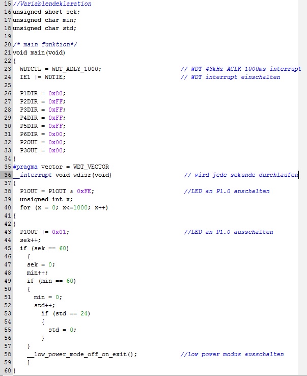

von Klaus H. (Firma: numberone) (techfreak)
ich habe im Internet sehr lange gesucht aber keine Antworten gefunden,
ich hoffe ihr könnt mir bei meinem Projekt helfen.
Ich muss für mein Projekt einen Wecker programmieren mit dem MSP430F149
Board habe aber keine Ahnung wie ich das mache.
Hab bis jetzt nur den Interrupt eingestellt der jede Sekunde läuft und
den Pragma Vector, ich weiß aber nicht wie ich jetzt weitermachen soll.
Ich hoffe ihr habt da ein bisschen Codebeispiele für mich
Projekt:
Einen Wecker programmieren den man stellen kann und es am Display
ausgeben
Bis jetzt habe ich nur diesen Teil, ich habe kaum Erfahrung wie man an
einem MSP programmiert, deswegen die Frage: hat keiner Code-Beispiele
für mich!
Ich weiß nicht wie ich damit anfangen soll..
Der Interrupt ist jetzt, denk ich mal, soweit fertig, nur die
Programmierung des Weckers weiß ich nicht und Internet hilft auch nicht
weiter, deswegen bin ich hier im Forum.

von Martin H. (marrtn)
Das schaut ja schon mal ganz gut aus...
Wecker heißt: Lärm machen, wenn aktuelle Uhrzeit == Weckzeit
Also Bestandteile der Uhrzeit mit den Bestandteilen der Weckzeit
vergleichen. Wenn alles gleich ist, Alarm starten bis ein Taster
gedrückt wird.
Ich würde das aber nicht im Interrupt machen.
