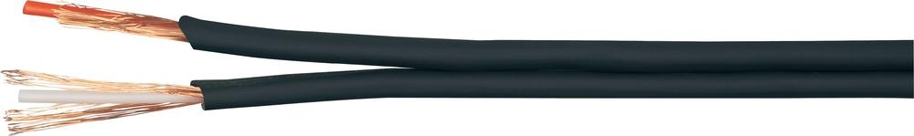

Moin liebe Forengemeinde,
ist dieses Kabel geeignet um ein Audiosignal (Analog wie normales
"Chinchkabel" Sat-Receiver zu Verstärker) über 30m zu übertragen?
http://www.voelkner.de/products/478875/Audiokabel-XLR-PRO-FLEX-analog-digital-1-x-2-x-0.22-mm-Schwarz-Meterware-DRAKA.html
Bin mir unsicher was die Länge generell angeht.
(Firma: matzetronics)

Ja, allerdings übertragen Profis damit nur 1 Kanal (z.B. von der Bühne
zum Mischer) und zwar differentiell.
Du willst vermutlich ein Stereosignal über die beiden Adern übertragen?
Das ist mit diesem Kabel ungünstig, weil die beiden Adern nicht
gegeneinander geschirmt sind, und so über eine Länge von 30m und der
dadurch resultierenden Kapazität von ca. 1,5nF (45nF/km) bei einer
hochohmigen Signalquelle durchaus ein wahrnehmbares Übersprechen haben
wirst...
Das Hauptproblem werden allerdings bei unsymmetrischer und nicht
potentialgetrennter Übertragung dann eher irgendwelche Brummschleifen
oder Masseverschleppungen sein...

Hallo Lothar,
hattest du ein anderes Kabel gemeint? Bei dem Kabel aus dem Link steht
sogar dabei, daß es einzeln abgeschirmt ist. Und auf dem Bild sehe ich
auch zwei Koaxkabel, die nebeneinander liegen. Müßte eigentlich gehen...
Ich hatte das Kabel vom TO gemeint:

es geht um eine ganz einfache für Zuhause Anlage.
Einfacher Sat-Receiver zu Verstärker. Wirklich nur das Stereosignal
(weisser und gelber Chinchstecker :-) )
Ich habe mir jetzt dieses Kabel rausgesucht (Ist das gleiche wie von
Matthias empfohlen, nur der querschnitt ist etwas stärker, statt 0,22
sind es 0,38mm²):
http://www.voelkner.de/products/376481/Dioden-Audiokabel-Einzelabschirmung-2-x-0.38-mm-Schwarz-Meterware-BKL-Electronic.html
Würde es ins Leerrohr einziehen und an jedem Ende die Chinchstecker
anbringen. Strecke wie gesgt ca. 30m.
Ich werde es einfach ausprobieren, falles es nicht klappt oder störungen
gibt, werde ich es über einen Netzwerkkabel-Extender lösen (Notlösung).
Bei 30m und Sat-Receiver zu Verstärker kommt es sicherlich zu fetten
Brummschleifen. Der Sat-Receiver ist über die Antenne geerdet (bzw.
sollte es sein), der Verstärker hängt evtl. an einer anderen Antenne
oder PC oder TV, auch alles geerdet.
Da hilft nur galvanische Trennung, bei Reichelt gibt es für 5-6EUR so
eine Doppeltrafo für Audio (mit Chinch-In/Out). Für die Qualität eines
Sat-Receiver-Ausgangs völlig ausreichend. Typnummer kann ich bei Bedarf
raussuchen.
