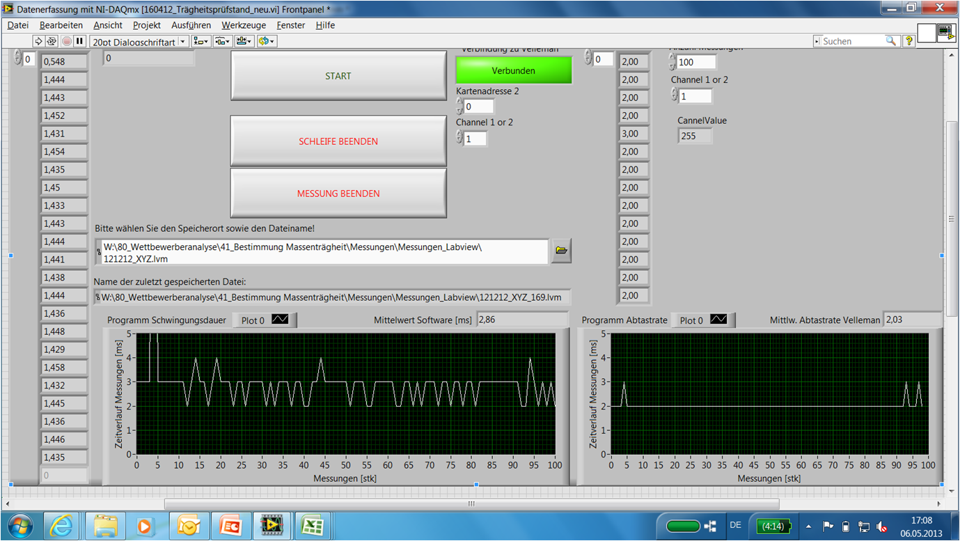

Hallo Forenmitglieder;
Ich habe folgende Frage an euch: Ich habe mir ein Velleman V110 USB-
Interface gekauft und möchte über Labview ein analoges
Lichtschrankensignal Schwingungsdauern aufnehmen. Um sicherzugehen, dass
bedingt durch die Abtastrate, die Schwingungsdauern nicht signifikant
von einander abweichen können habe ich eine Schleife in Labview
abgebildet, die den analogen Eingang ließt und die dafür benötigte Zeit
in einen Array überträgt, sowie den Mittelwert bildet (Screenshots im
Anhang).
Und jetzt zu meiner Frage: Ich bekomme auch nach wiederholten Messungen
eine Abtastrate von ca.2ms als Wert angegeben, allerdings gibt Velleman
die Abtastrate mit 20ms an, wisst ihr woran das liegen könnte?
Für Hilfe wäre ich sehr Dankbar!

ich habe jetzt den „Fehler“ wegen der Frequenz des Velleman USB-
Interface gefunden. Ich habe mir bei Conrad das VM110N
(http://www.conrad.de/ce/de/product/191137/Velleman-USB-Experimentier-Interface-Board-VM110N-Baustein-Ueber-USB?queryFromSuggest=true)
bestellt. Allerdings bezieht sich die dortige Bedienungsanleitung noch
auf das Vorgängermodell K8055 mit einer Konvertierungszeit von 20ms.
Auf der Homepage von Velleman
(http://www.velleman.eu/products/view/?id=404998) ist dann die richtige
Konvertierungszeit mit 2ms angegeben.
