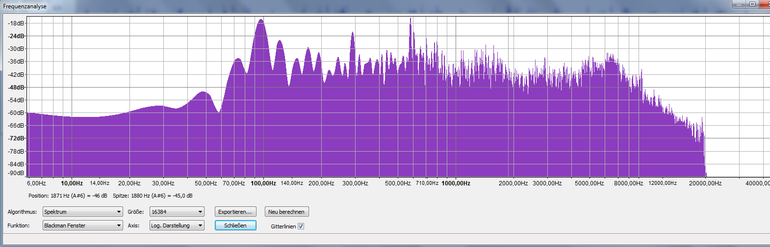

So. Habe es Probiert. Ich komme mit der Log. Darstellung bis nach 6Hz runter. Im Anhang mal ein Bild davon. Ich habe mal ein bischen Gas bei der Aufnahme gegeben. Der Peak bei 48Hz, also 2880Upm. Das könnte passen!
Eure Beiträge habe ich nicht gesehen.. Ich werde nur an einfachen Einzylinder 2Taktmotoren messen. D.h. Drehzahl pro min durch 60 und man hat die Frequenz.

Stefan U. schrieb: > Der Peak bei 48Hz, Wieso erklärst Du den lokalen peak bei 48Hz (-54dB) gegenüber dem bei 100++ (-18 dB) zum peak?
Weil 48Hz ca 2880 Upm sind. 100Hz sind 6000Upm. Bei der Messung muss die Drehzahl bei ca. 2500Upm gelegen haben. 48Hz war der lokale Hochpunkt in dem Bereich

Stefan U. schrieb: > Bei der Messung muss die > Drehzahl bei ca. 2500Upm gelegen haben. Das wären aber 41,7Hz. Bezogen auf 48Hz betrüge dann der Fehler mehr als 10%. Der Konjunktiv deutet schon den Betrug an :-)

Stefan U. schrieb: > Weil 48Hz ca 2880 Upm sind. 100Hz sind 6000Upm. D.h. Du weisst, was rauskommen muss und suchst Dir die Frequenz raus? Hm, eigentlich sollte es schon so sein, dass man aus der Frequenz die Drehzahl direkt ablesen kann, weil die Grundwelle dominant ist. Wenn ich ein vorbeifahrendes Auto höre, kriege ich immer einen eindeutigen Motorton zu hören. Ich habe das allerdings vor einigen Jahren auch mal gemacht und gefunden, dass man die höherfrequenten Anteile ignorieren muss, weil dort zuviele Resonanzen und Sekundäreffekte eine Rolle spielen. Die niedrigste auftretende Frequenz ist dann der Grundton. Zumindest was einen Einkolbenmotor angeht. Bei mehreren Zylindern und Mehrtaktmotoren wird es etwas schwieriger, weil die auch dann Schall produzieren, wenn sie nicht aktiv gezündet werden. Im damaligen Fall war es ein Zwölfzylinder Rennsportmotor und die Zündfolge ergab, dass man die Frequenz durch 3 teilen musste, soweit ich mich erinnere.
