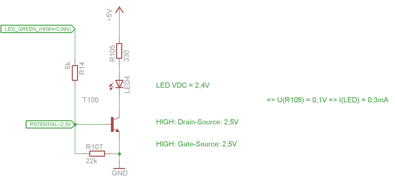

Ich habe ein Problem und zwar bekomme ich eine LED über eine
Transistorschaltung nicht zum Leuchten.
Im Anhang ist der Schaltplan inkl. meiner Überlegungen dazu.
Den Transistor möchte ich mit einem µC steuern(~3,09V).
Den Transistor habe ich gegen einen n-Kanal Mosfet(mit anderen Werten)
gewechselt, was mir aber auch noch nicht geholfen hat.
Folgende Bauteile nutze ich:
LED: 645-598-8270-107F
http://de.mouser.com/catalog/German/102/EUR/110.pdf
Transistor(alt): BC850
http://www.nxp.com/documents/data_sheet/BC849_BC850.pdf
MOSFET: 2N7002 http://www.fairchildsemi.com/ds/2N/2N7000.pdf
Sind meine Überlegungen soweit richtig und die LED leuchtet nicht, weil
der Strom zu klein ist? Kann ich das Problem irgendwie mit maximal 5V
lösen?
Ich freue mich riesig über jede Antwort!
Gruß,
Fabian

Ich würde die Schaltung gerne mit einem der beiden Transistor/MOSFET zum
"laufen" bringen.
Reichen die 0,3mA denn überhaupt um die LED zum Leuchten zu bringen? Im
Datenblatt konnte ich nichts dazu finden.
Bei dem BC850 steht im Datenblatt überall etwas von V(CE) = 5V das hat
mich etwas irritiert.
Ist es richtig das der BC850 ab einer BASE-EMITTER Spannung von 0,66V
schaltet? Und wie erfahre ich dann die Spannung über V(CE)? 5V erscheint
mir etwas hoch!

von F. (Gast)
Stefan K. schrieb:
> Miss die Schaltung doch mal nach Plan aus.
> Wie hoch ist die Basis-Emitter Spannung?
> Wie hoch ist die Kollektor-Emitter-Spannung?
U(BE) = 2,5V
U(CE) = 3,5V
Allerdings messe ich über der LED und über R105 0V.
Die LED sollte aber eigentlich richtig herum sitzen! Hinten ist ein
kleiner grüner Pfeil dieser zeigt von R105 in Richtung Transistor.

von Stefan K. (stkl)
F. schrieb:
> U(CE) = 3,5V
Klarer Fall, Transistor sperrt.
F. schrieb:
> U(BE) = 2,5V
Dann ist entweder der Transistor defekt oder falsch angeschlossen. Die
"Diode" über die Basis-Emitter Strecke würde U_BE auf ~0,7V begrenzen,
wenn sie denn korrekt angeschlossen wäre. Was du hier misst ist
lediglich der Wert des ohmschen Spannungsteilers aus R14 und R107.
Wenn du R107 rausnehmen würdest (für den BC nicht zwingend
erforderlich), würdest du wahrscheinlich die 3V von "oben" messen.

von M. K. (sylaina)
F. schrieb:
> Kann ich den Transistor auch irgendwie auf der Platine testen?
Nö. Ist denn auch eine Verbindung zur Basis da? Was nämlich auffällt
(und das erklrät auch die 2.5V) ist, dass quasi der komplette Strom
durch den 5.1kOhm unten durch den 22kOhm geht. Es scheint rein gar
nichts in die Basis zu fließen- Leitung zur Basis vielleicht
unterbrochen? (kalte Lötstelle oder ähnliches)

von F. (Gast)
Ok ich habe den Fehler nun dank euch gefunden, in dem Package ist Basis
und Emitter vertauscht :(
Oh man, das ist mir nun etwas unangenehm :/
Aber vielen Dank euch! Ich hoffe man bekommt so einen Transistor auch
irgendwie auf dem Bauch angelötet :P
