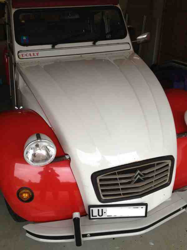

Hallo Freunde,
bei unserer Ente (Citroen 2CV) muss eine neue Dämmmatte unter die
Motorenhaube. Das Teil wird geklebt, mit Silikon. Der Ersatzteilhändler
meinte, dass der Silikon Kleber bis 600 Grad Hitzebeständig sein muss.
Ich habe mal etwas gegoogelt, Silikon löst sich wohl bei 600 Grad auf.
Auch finde ich kein Kleber der höher wie 300 Grad geht.
Nun meine Frage, was denkt ihr:
1. sind 600 Grad wirklich nötig? Bei über 200 Grad dürfte man bei der
Ente eh ein Problem haben, denke ich. Und das da etwas heisser werden
kann, kann ich mir kaum vorstellen.
2. Gibt es überhaupt Silikonkleber welcher bis 600 Grad Hitzebeständig
ist?
Ich danke schon mal für das Feedback
Grüsse,
R.
von Jens G. (jensig)
Es gibt was auf Wasserglas-Basis, was sich Hochtemperatursilikon oder so
nennt. Der Begriff "Silikon" ist aber dafür komplett falsch. Soll wohl
darauf hinweisen, daß das Zeug ähnlich wie normales Silikon verarbeitet
wird.
Das Zeugs gibt für angeblich bis 1500°C ... (ist dann aber wohl doch
kein Wasserglas mehr)
Unter der Motorhaube glaube ich aber auch nicht, daß 600°C nötig sind.
Schließlich sind da ja sicherlich auch paar Plastikteile verbaut, die
das auch aushalten müssten
von Markus M. (Firma: EleLa - www.elela.de) (mmvisual)
Der Motor wird wohl selten wärmer als 100° werden, bei 200° werden wohl
die Kühlschläuche platzen und das Kühlwasser verdampfen.
Du musst nur aufpassen, das der Turbolader nicht dagegen pustet :-)
Aber mal Ernst beiseite, selbst wenn da im Betrieb der Motor volle Pulle
läuft und die Sonne auf die Ente scheint, werden da nie und nimmer mehr
als 200°C auf der Haube stehen.
Schön, das es 2CVs noch gibt.
von Rene H. (Gast)
Hallo Leute,
vielen Dank für die  hilfreichen Antworten. Ich werde demnach Silikon
Kleber bis 300 Grad nehmen. Das schlimmste was passieren kann, ist, dass
sich das Ding löst. Das macht dann aber auch nichts. Dann klebt man sie
einfach wieder ran.

von J. A. (gajk)
Rene H. schrieb:
> Hallo Leute,
> einfach wieder ran.
Wenn die Matte brennbar ist, auf den Motor runterfällt und dann die Ente
auf die Art und Weise "gar" wird, hast du natürlich ein Problem wg.
Versicherung und etc.
Aber ich weiß schon, ich mal wieder den Teufel an die Wand - so schlimm
wird schon nicht kommen.
Die 600 Grad sind völlig übertrieben, da wird der Lack schon Blasen
werfen.
Tipp: Frickel doch mal einen Temperatursensor an die Stelle wo nachher
die Matte hinsoll. Ich möchte wetten, dass da nicht mehr als 150°C
herauskommen, wenn überhaupt.
von Rene H. (Gast)
Malignes Melanom schrieb:
> Dass der Typ offensichtlich Müll erzählt ist dir nicht in den Sinn
> gekommen?
> Hat er dir noch nen Liter Blinkerflüssigkeit für 50 Euro verkauft?
Naja, bescheuert bin ich nun auch nicht. Und ja, das war mir schon klar
(nur meine Freundin bestand dann auf die 600 Grad als ich im Baumarkt
nach dem 300 Grad Kleber gegriffen habe :-)).
Aber aus folgendem Grund wollte ich hier mal Meinungen einholen:
Die Matte ist nicht brennbar. Zumindest erwarte ich das.

von Wilhelm F. (Gast)
Ganz normales Fugendichtungs-Silikon aus der Tube für den Bau sollte
gehen, und auch kleben. Kein Acryl-Fugendichter. Ich legte so ein
ausgehärtetes Silikonstück mal zum Test auf eine rot glühende
Herdplatte, da passiert überhaupt gar nichts, weder riecht noch raucht
was. Das ist schon erstaunlich, nur zu sehen. Denn normalerweise ist man
ja gewohnt, daß gummiartiges Zeug sofort verbrennt. Eine Fugenabdichtung
wird normalerweise termisch nicht so belastet, es sei denn, das Haus
brennt. Auf der Tube stehen meistens auch keine Werte, höchstens
Verarbeitungshinweise, z.B. nicht bei Frost verarbeiten. So warm wird es
in der Ente bestimmt nicht. Es sei denn, am Ende bei der
Schrotteinschmelzung.
Ansonsten finde ich die Ente für ein schönes Sommerauto, mit
Top-Kurvenlage in Serpentinen. Ein Freund hatte mal eine. Trotz
katastrophalem Neigungswinkel soll sie unkippbar sein. ;-)
Bei 200°C im Motorraum würden dort sehr bald alle Gummi- und
Plastikteile streiken, z.B. Zündkabel und Schläuche aller Art, denn dort
befinden sich ja längst nicht nur Metallteile.

von Rene H. (Gast)
Ein kleines Update. Silikonkleber hat sich als nicht tauglich erwiesen.
Man müsste die Motorhaube ausbauen damit man das so ordentlich geklebt
bekommt (als Amateur). Da ich darauf keinen Bock hatte, hab ich mir eine
selbstklebende bei franzose.de geshoppt.
