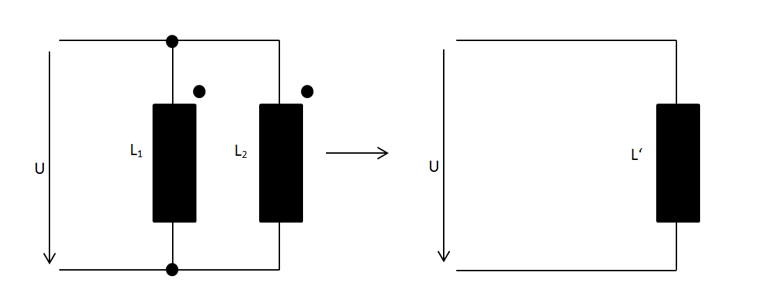

Wie soll ich denn diese Aufgabe lösen? Ich habe mir meine Gleichgunen
aufgestellt, aber dashaut irgendwie nicht ganz hinein.
Also U = L1 * I1' + M*I2' = L2*I2' + M*I1' und das soll entsprechen der
Form
U = L * (I1' + I2')
Egal wie ich nur umforme komme ich nicht auf diese Form um den
Koeffizentenvergleich durchzuführen.
Wie geht man sowas an???

Helmut Lenzen schrieb:
> M = k * sqrt(L1 * L2)
> L' = (L1*L2 - M^2) / (L1 + L2 +- 2M)
> + fuer gegensinnig
> - fuer gleichsinnig
Kopplungsfaktor vernachlässige ich. Wie kommst du aber auf diese
Gleichungen? Die Formeln kann ich auch auswendig, aber ich kann sie mir
nicht herleiten.

ich wuerd es so machen. aus
kannst Du ja
(L1-M) * I1' = (L2-M)*I2'
machen, d.h. I1' und I2' sind proportial zueinander, kuerzen wir die
Konstante ab mit g.
dann bleibt U= L * (1+g)* I1'
jetzt die letzte (erste Gleichung) ist ja
U= (L1+M*g)I1'
und die beiden Gleichungen zusammenfuehren, auf beiden Seiten I1'
herauskuerzen und fertig.
