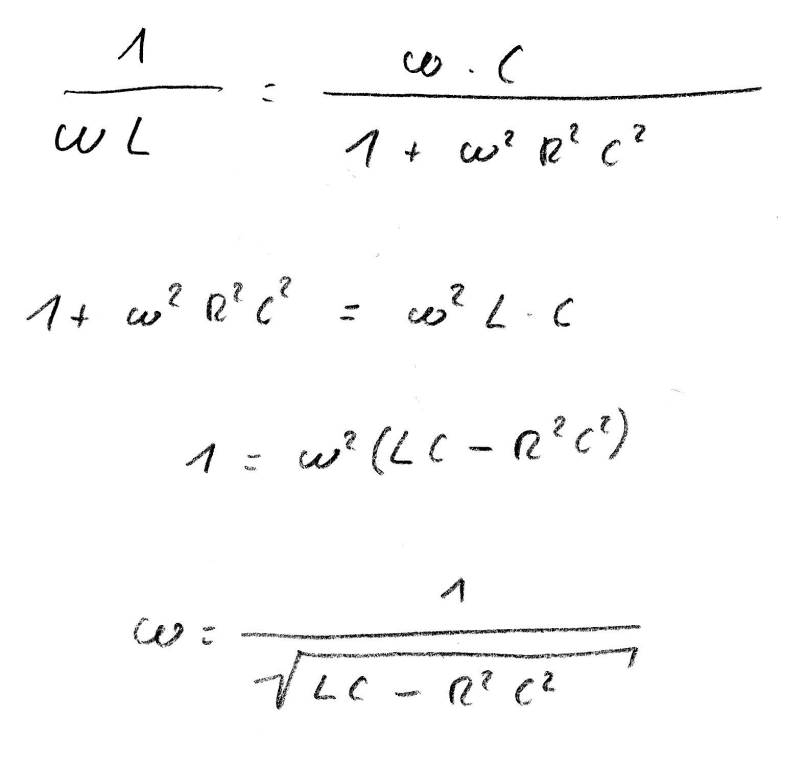

Hallo, ich bin gerade am ausrechnen der Resonanz eines Schwingkreises. Dabei weiß ich nicht wie ich folgendes nach Omega (w)auflöse..vielleicht kann mir ja jemand helfen!
Grüße jumper

Gleichung umstellen(Resonanz)Hallo, ich bin gerade am ausrechnen der Resonanz eines Schwingkreises. Dabei weiß ich nicht wie ich folgendes nach Omega (w)auflöse..vielleicht kann mir ja jemand helfen! Grüße jumper Wolfram alpha: "1/(ω*L)=ω*C/(1+(ω*R*C)^2) solve for ω" Ergibt: C^2 R^2!=C L and omega = ±1/sqrt(C (L-C R^2)) and L!=0 Hunt Worker schrieb: > http://www.wolframalpha.com/input/?i=1%2F%28%CF%89... Danke...aber wie kommt man auf das Ergebnis?Rechenschritte? Brüche über Kreuz multiplizieren und die quadtratische Gleichung mit der p-q-Formel lösen. Kara Benemsi schrieb: > quadratische Gleichung.....lösen. Wo siehst du da eine quad. Gleichung? >Wo siehst du da eine quad. Gleichung
Sieh dir mal die Potenz von deinem Omega an. In der p-q-Formel wäre das
der Spezialfall mit p = 0.
Reinhard ## schrieb: > Kara Benemsi schrieb: >> quadratische Gleichung.....lösen. > > Wo siehst du da eine quad. Gleichung? Stimmt aber nicht. x^2 = y, dann ist x= +/- sqrt(y)! Aber aus dem Kontext heraus wird die negative Lösung wohl nicht so wichtig sein :-) Antwort schreiben |
