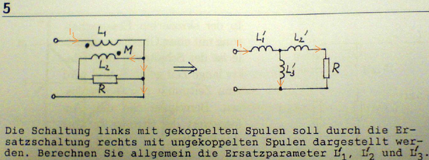

Bei manchen Aufgaben verzweifle ich einfach, weil da weiß ich nie wie
ich ansetzen soll. Wie soll ich mir denn ohne die komplexe
Wechselstromrechnung ausrechnen können wie sich da die Ströme und
Spannungen aufteilen?
Ich habe mir da meine Maschen ausgedrückt, aber das ist ja dann eine
Differentialgleichung, darf ich da einfach so weiter vereinfachen??
Erste:
Zweite:
Ich schaffe es nicht einmal die Grundgleichung für den
Koeffizentenvergleich aufzustellen.
Wie soll ich da weitermachen?

Gleichungen (Primärseite Index 1 und Sekundärseite Index 2) für den
Übertrager (Bild links):
Durch geschicktes umformen
können durch ein Vergleich die Werte der Ersatzschaltbildparameter (Bild
rechts) direkt rausgelesen werden:

Gast #3160464
Samuel schrieb:
> Was genau ist denn da beim geschickten Umformen passiert?
> Ich kann das überhaupt nicht nachvollziehen...
Umformen war wohl ungeschickt ausgedrückt, ist eher ein geeignetes
erweitern bzw. die Addition einer geschickten "0":
Wenn Du im zweiten Block also die Klammern wieder auflöst merkst Du,
dass sich zwei Terme aufheben und die Gleichungen des ersten Blocks
wieder rauskommen.
Samuel schrieb:
> Ich verstehe deine erste Gleichung auch nicht.
Die Strom- Spannungsbeziehung am Übertrager im linken Bild. (i1 fließt
primär auf den Punkt zu, i2 sekundär vom Punkt weg)
Samuel schrieb:
> Was passiert denn da
> überhaupt mit dem Widerstand? Der kommt ja bei dir aber gar nicht vor.
> Wieso verschwindet der so einfach?
Der ist vollkommen egal, da er links im Bild wie rechts im Bild an der
Sekundärseite sitzt. Der steckt in der Spannung u2 mit drin. es könnte
statt dem Widerstand auch alles mögliche angeschlossen sein.
Samuel schrieb:
> Ich komme immer auf eine Differenzialgleichung und kann diese irgendwie
> nicht lösen.
Warum auch lösen? Das linke Bild und das rechte Bild ist eine graphische
Veranschaulichung der selben Differentialgleichung.
Samuel schrieb:
> Was ist da zu tun?
Mein Weg war: DGLen des linken Bilds aufstellen und umformen, sodass sie
zum rechten Bild passen und daraus die Werte ablesen.
Gibt aber sicher noch andere Wege.
