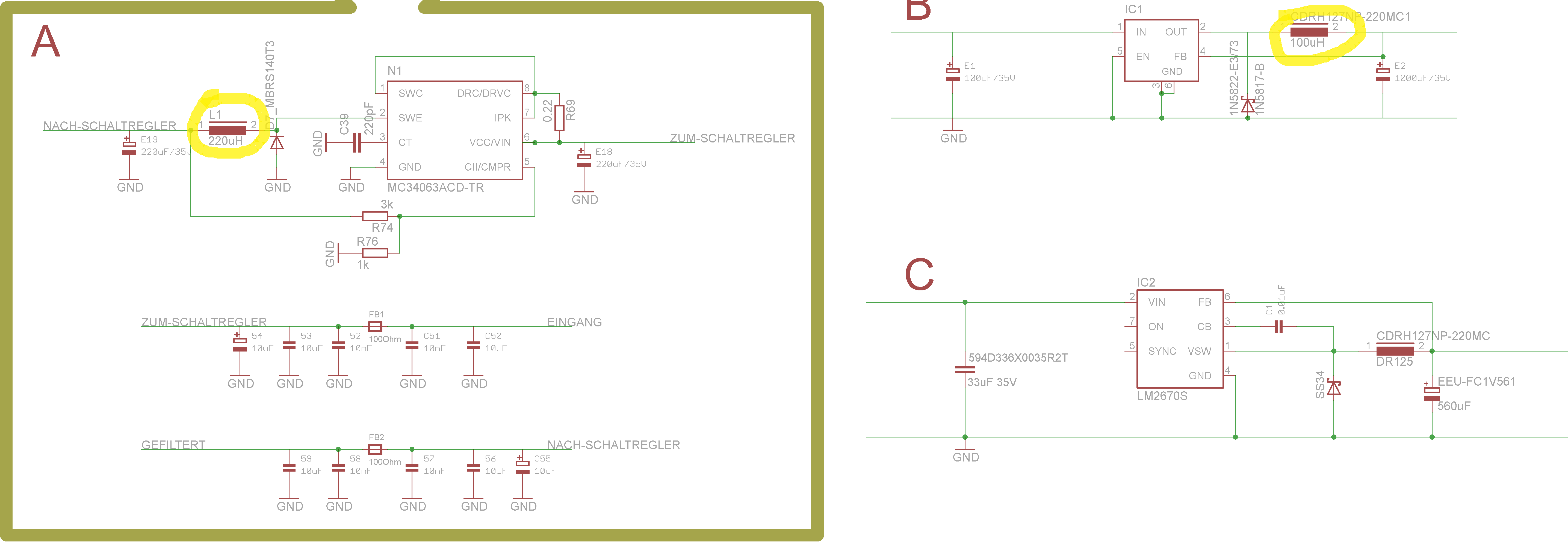

A)
So ging es ürsprünglich um den MC34063ACD-TR, für den ich jedoch noch
KEINE optimale Spule finden konnte :( Kann mir dort Jemand einen Tipp
geben, da ich keinerlei APnote mit vorbildlicher Schaltung und
Bauteilempfehlung finde.
Der MC34063ACD-TR ist mit 40Cent und 1.5A extrem günstig und daher meine
erste Wahl...
B)
Aufgrund der Empfehlungen von ti.com, habe ich dann einmal versucht das
ganze mit dem LM2576S-5.0/NOPB anhand der Appnote
http://www.ti.com/lit/an/snva027a/snva027a.pdf aufzubauen. Doch auch
dort fehlen mit die Empfehlungen zu der genauen Spule.
Des Weiteren wird eine Diode (1N5822) genannt, die ich nur in
DIL-Gehäuse finden kann und ich weiß nicht, welche SMD-Dioden gleiche
Eigenschaften haben. Dieser Regler schlägt dann leider bereits mit 2,30€
zu Buche, schafft aber bereits 3A (keine Ahnung wofür ich die brauchen
sollte :(

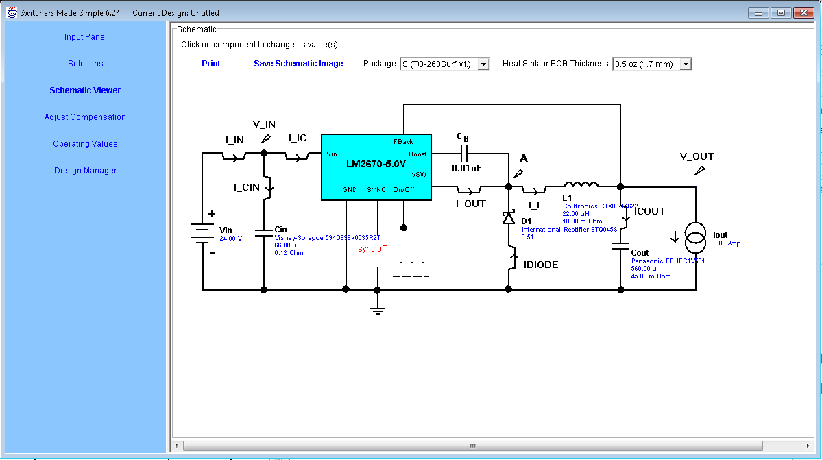

Dann bin ich auf das Javaprogramm: "Switchers Made Simple" von TI
gestoßen, in dem der "LM2576S-5.0" zwar aufgeführt wird, aber nicht in
der Kalkulation unterstützt wird :(
Der LM2670S mit 3A ist dann der nächste, welcher meine Kriterien
entspricht, da mir der LM2675 mit 1A etwas zu schwach zu sein scheint.
Nach der Berechnung ist es wirklich Kinderleicht den Regler aufzubauen.
Doch wenn ich die vorgeschlagenen Teile in meinen Warenkorb packe, kommt
auch schon die böse Überraschung: Das IC kostet 3,50 und Tantalum 6,50€
+ Spule 2,50€.

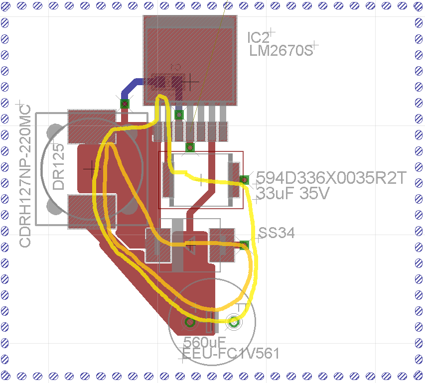

C.1) Nichts destotrotz, habe ich Variante C Mal geroutet und würde gerne
wissen, ob ich das Grundprinzip nach:
http://www.lothar-miller.de/s9y/categories/40-Layout-Schaltregler eurer
Meinung nach verstanden habe, oder ob es dort noch Verbesserungen gibt?
Generell würde ich aber gerne von euch wissen, für welche Variante ich
mich entscheiden sollte, da der Preisunterschied ja schon recht heftig
ausfällt.
Variante A,B,C?
Kennt ihr die RICHTIGE Spule für A und/oder B? (Die im Plan sind nur
Platzhalter)
Kann C (speziell der Tantal und die Spule) günstiger realisiert werden?
Grüße Oekel

von Frank K. (fchk)
Im Datenblatt werden doch Vorschläge gemacht, da stehen auch Dioden und
Spulen drin.
DIL gehäuse ist gut. Du meinst wohl "bedrahtet". Als SMD gibts da zB
MBRS340.
Nimm Dir die Datenblätter und such bei den üblichen Versendern nach
ähnlichen Produkten.
fchk
von D a v i d K. (oekel) Benutzerseite
Da habe ich Angst Fehler zu machen, denn ich habe nun schon zick Mal
gehört, dass gerade beim Schaltregler die Wahl der EXAKTEN Komponenten
sehr sehr wichtig ist.
Zumal ich immer noch nicht weiß auf welche Eckwerte ich achten muss,
wenn ich eine Spule auswähle. Low ESR etc. Welche Werte sind gut, welche
sollte ich meinden. Denn wenn ich nach Preisen sortiere, bin ich sicher
"schlechtere" zu erst angezeigt zu bekommen und dann weiß ich einfach
nicht weiter...
> Spulen drin
Ja, exakt EINE. Dann suche ich diese eine und weiß nicht, welche ihrer
Eigenschaften nun zwingend für mein günstigeres Modell von Belang sind.
Zu A finde ich z.B nur 220uH. Und weiter...?
Grüße Oekel

von MaWin (Gast)
> > -> maximaler Ausgangsstrom
> 2A
Dann kannst du den MC34063 schon mal vergessen,
und eine Konstruktion mit externem Transistor wird auch nicht einfacher.
> "Switchers Made Simple" von TI gestoßen, in dem der "LM2576S-5.0"
> zwar aufgeführt wird, aber nicht in der Kalkulation unterstützt wird :(
Die ältere Version 3.3 von Switchers Made Simple von National
Semiconductors beherrschen den noch, falls du den also wegen einfacheren
Beschaffbarkeit verwenden willst, ist die Berechnung kein Problem, die
grössere Spule macht aber die Gesamtschaltung wieder teurer.
Immerhin ist der 52kHz Schaltregler einfacher aufzubauen
(Platinenlayout) als der modernere LM2670 mit 260kHz.
> ausfällt.
Er spielt bei Bastler-Einzelstückzahlen ohne Kenntnis beim Aufbau von
Schaltreglern aber keine so grosse Rolle wie bei Massenfertigung.
Also b: LM2576. Wichtiger ist Beschaffbarkeit und Behrrschbarkeit.
http://pe2bz.philpem.me.uk/ElectronicPrograms/NationalSwitcher/0,1768,383,00.html
Danke! Der Link ist allerdings tot. Hier
http://www.ti.com/tool/switchersmadesimple-sw enthällt die 3.3 noch. Ist
ein DOS 32-Bit Programm und läuft nurn unter XP oder älter!
Kompatibilität zu Win7 64Bit == Null :(
(Hab aber noch nen uralt Laptop mit XP ;)
