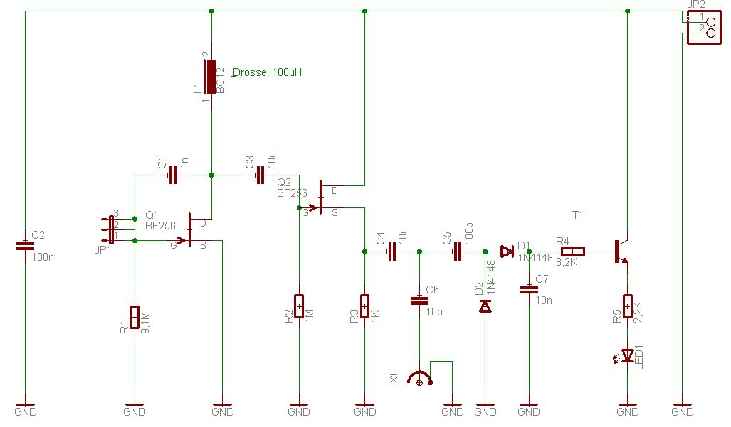

Ich habe hier eine Schaltung mit FET. Diese benutze ich, um unleserliche
Quarze, die ich bei Schlachtfesten gewonnen habe, zu messen.
Man kann sich mit einem Zählfrequenzmesser dranhängen oder auch mittels
Leuchtidiot sehen, ob es überhaupt zu einer Schwingung kommt.
MfG Paul

von HabNix (Gast)
@ Paul Baumann
Die Drossel L1 dürfte für niederfrequente Quarze deutlich zu klein
dimensioniert sein.
MfG

von dolf (Gast)
danke für die pläne!!!
für den quarztester_1 mach ich gleich mal ne platine.
jfet´s hab ich zum glück im regal.
ich denk mal das der bf246b geeignet ist. im lc ausmess zusatz zum
frequenzzähler sind die auch verbaut.
gut das für l1 100µh ausreichen die hab ich reichlich da.

von HabNix (Gast)
@ Paul Baumann
Entschuldige, aber ich hatte 100KHz angenommen und dafür wären
vermutlich mindestens 1000µH erforderlich. Wenn deine Schaltung bei
32KHz freudig schwingt, hast du einen größeren Wert, als angegeben,
eingebaut.

von dolf (Gast)
Paul Baumann schrieb:
> Das kleinste Kerlchen hier hat 32KHz und das schwingt so lustig,
> daß es eine Freude ist.
bei welcher induktivität l1?
1000µh?
mal sehen wo sich die schalenkerne rumtreiben.
wird schon klappen.

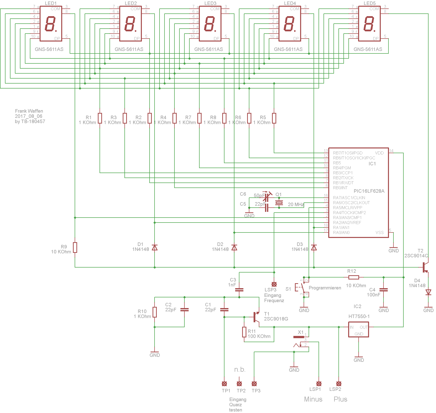

von Frank W. (frank_w)
Und hier der Schaltplan.
Gruß Frank
von Bernhardus (Gast)
Der Frequenzganz 1Hz-50MHz vom vorgeschlagenen Banggood-Tester gilt nur
für den Frequenzzähler-Eingang, NICHT für den Quarztester-Eingang.
Quarze können hier ohne Anpassung nur ab etwa 1 Mhz getestet werden.
Wird in den Rezensionen bzw. FAQ auch von einem Banggood-Mitarbeiter
eingeräumt (Zitat: "32768kHz crystal will not work"). Für kleinere
Quarze scheint mir die Lösung mittels Inverter-Baustein die Einfachste
zu sein. Auch wenn der TE keine ICs benutzen wollte. Den Ausgang davon
kann man dann nämlich ganz einfach in den Frequenzzähler-Eingang des
Testers einspeisen und erhält so die korrekten Werte.

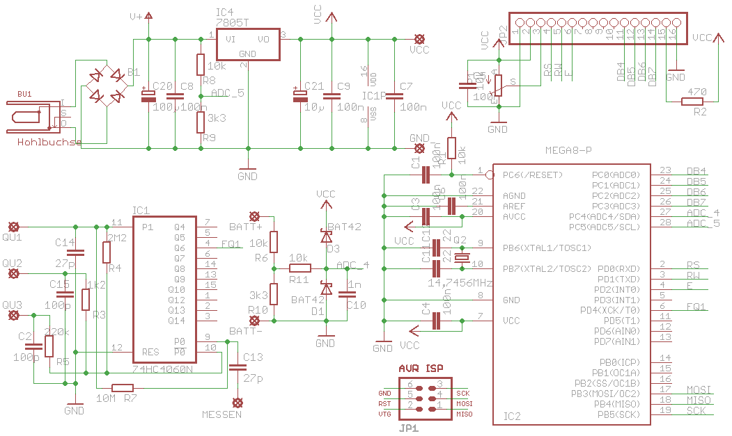

von Hubert G. (hubertg)
Diese Schaltung funktioniert bei mir mit GrundwellenQuarze bis hinunter
zu Uhrenquarze.
Minimale Frequenzverschiebungen durch die Kondensatoren spielen für mich
keine Rolle, da es für mich mehr Tester als Meßgerät ist.
