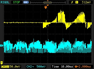

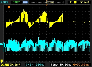

ich habe die PAL-TO-RGB Schaltung von Uwe Nagel nachgebaut (
http://www.unagel.de/pal2rgb/plan1.gif ). Leider habe ich keine
RGB-Ausgangssignale.
Ich habe festgestellt, dass an den Ausgängen RYO und BYO des TDA8362
periodisch immer nur ca. 4 Bilder übertragen werden. Danach folgt eine
Pause von 4 Bildern (Siehe Anhang). Außerdem sehen die Signale
merkwürdig aus.
Der Sandcastle-Impuls des TDA4665 hat auch nicht die gewünschte Form.
Bei der vertikalen Synchronisation steigt das Signal SPI an und fällt
nach ca. 10 Horizontalimpulsen vor der ersten Bildinformation des neuen
Halbbildes wieder ab.
Hat jemand vielleicht ähnliche Erfahrungen gemacht, oder hat eine Idee,
wo der Fehler liegen könnte? Ich habe den TDA8362 und TDA4665 schon
ausgetauscht und erhalte die selben Signale.

Georg G. schrieb:
> riecht nach 50Hz Brumm auf dem Signal oder der Betriebsspannung.
> Masseschleife?
Das würde ich mal ausschliessen. Wenn sich das alle 8 Halbbilder
wiederholt, ist das eine Wiederholrate von 6,25Hz. Passt irgendwie nicht
zum Netzbrumm.
> merkwürdig aus.
Warum sehen die Signale merkwürdig aus? Das sind Farbdifferenzsignale.
Es sieht so aus, als würde der TDA8362 immer zwischen Farbe und
Monochrom hin- und herschalten. Womöglich schafft er es nicht richtig
auf den Burst zu locken.
Hast du mal an C13 rumgedreht?
Persönliche Seite

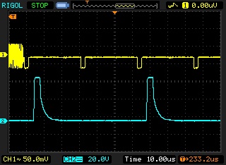

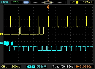

Andy schrieb:
> Vergleiche ich mein Sandcastle-Impuls jedoch beispielsweise mit diesem
> http://www.tv-techniker.de/images_upload/oszi-sandcastle.gif sieht man
> dass in meinem Impuls die Abstufung fehlt.
Du vergleichst einen Baum mit einem ganzen Wald.
Auf dem verlinkten Bild siehst du den Sandcastlepuls zweier
aufeinanderfolgenden Zeilen im sichtbaren Bereich. Dein Oszi-Screenshot
zeigt das Ende eines Halbbildes mit anschließendem V-Sync und der
Vertikalen Austastlücke!
> Das Signal steigt direkt auf das hohe Potenzial und fällt direkt
> wieder auf Masse ab. Während des vertikalen Blankings fällt der
> Impuls nicht mehr auf Masse ab, sondern nur auf ein zwischen Potential
Siehe Datenblatt Seite 18 (FLYBACK INPUT/SANDCASTLE OUTPUT) und Seite 25
(Punkt 33).
Was man auf den Oszi-Bildern nicht so gut sieht ist, dass das erste der
vier Halbbilder noch eine große Amplitude hat, hinten raus immer kleiner
wird.
An die Stelle von C13 habe ich ein 18pF-Kondensator gesetzt, so wird es
in einer Schaltung der Zeitschrift "TV-Amateur" gemacht. Leider habe ich
den Link gerade nicht parat. Aber ich kann das an C13 mal versuchen.
Mir ist bewusst was mein Oszi-Screenshot anzeigt, sowie mir bewusst ist
was das Bild in dem Link anzeigt, deshalb weiß ich auch dass mein
Sandcastle-Impuls nicht die Form eines Sandcastles hat(verlinktes Bild),
sondern ein einfacher Impuls ist.

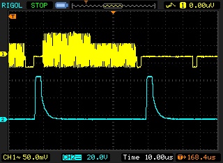

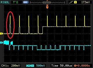

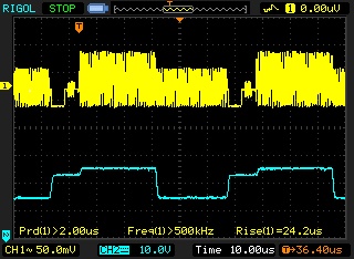

Dann zeig doch mal nen Screenshot von nem einzelnen Puls (markierter
Bereich im Anhang).
> Bereich im Anhang).
Ich hab davon jetzt noch einen Screenshot gemacht (siehe Anhang).
Die Idee mit dem C13 hat mir sehr geholfen, die Signale an RYO und BYO
sehen jetzt sehr schön aus und sind kontinuierlich. (siehe Anhang)
Doch leider liegen noch keine RGB-Signale am Ausgang vor.
