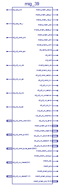

Gast #3163392
Alexander M. schrieb:
> Ist das
> normal oder habe ich da irgend was übersehen oder vergessen zu machen?
Das ist normal. Aus dem MIG fällt kein .sym-File mit raus. Du kannst es
Dir aber selber erzeugen. Irgendwo gibt es den Punkt "Design Utilities
-> Create schematic symbol".
Wenn Du Dir das erzeugte Symbol anschaust (siehe Anhang), solltest Du
ernsthaft in Erwägung ziehen VHDL oder Verilog zu lernen.
Duke
Gast #3163425
wow hätte gar net erwartet das das symbol so aufgeräumt aussieht!! und
die bitbreiten der signale sind auch angeben... ich hätte es schlechter
erwartet
