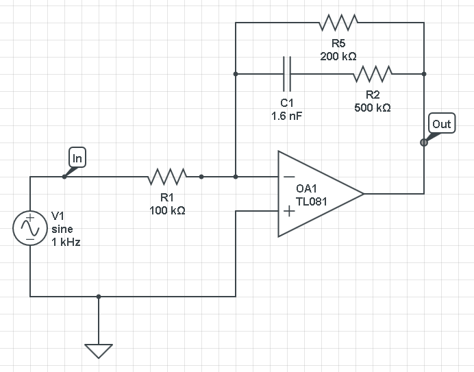

Hi zusammen,
ich versuche eine Schaltung zur Erzeugung eines FBAS-Signals zu
designen. Hierzu wird ein 4,433 MHz Sinus erzeugt und über die
Phasenlage zu einem Referenz-Signalblock wird die Farbe entschieden.
Als Referenzfrequenz-Generator möchte ich einen einfachen
Quarzoszillator nehmen und das anloge Signal anschließend
Phasenverschieben und verstärken.
In meiner ersten vereinfachten Version bin ich davon ausgegangen, dass
die Frequenz durch eine Signalquelle gegeben ist und ich diese nicht
erzeugen muss. Mit Hilfe des OPVs (s. Anhang) kann ich die Phasenlage
zwischen -90° und -180° verschieben. Es handelt sich bei dieser
Schaltung weder um einen Integrator noch um einen Tiefpass, leider kenne
ich auch keinen Begriff zu dieser Schaltung. R1 und C1 würde ich hier
als konstant ansehen und R2 sowie R5 über analoge Schalter (TS3A4751 von
Texas Instruments) verändern (Reihenschaltung von Widerständen,
überbrückbar über analoge Schalter). Somit würde ich an dieser Stelle
zwei dieser Schalter verwenden. Der erste erlaubt es mir den
Serienwiderstand zu C1 zu verändern und hat somit einen postivien
Einfluss auf die Spannung und einen negativen auf die Phase (bei
Verringerung des Widerstandswertes). Der zweite verändert den
Parallelwiderstand R5, welcher einen negativen Einfluss auf Spannung und
Phase hat (bei Verringerung des Widerstandswertes).
Als Operationsverstärker habe ich hier den TL081 gewählt. Für die 4,433
MHz würde es bspw. ein LMP2021 werden. Mir geht es zur Zeit erst einmal
um das Prinzip. Die Verstärkung insgesamt ist optimalerweise immer 1.
Ich versuche gerade den mathematische Ansatz dieser Schaltung zu
beschreiben und scheitere kläglich. Leider hat mir weder Google noch
Beiträge des Forums ausreichend geholfen. Entweder habe ich die falschen
Begriffe gesucht oder ich habe sonst irgendwo einen Hänger :-) Ich würde
mich sehr freuen, wenn mir jemand hier helfen könnte, oder aber einen
besseren Ansatz für die Phasenverschiebung hat.
Viele Grüße und besten Dank,
Frank
Gast #3162415
Genau, es handelt sich hier um Murks. So eine Schaltung kann maximal 90
Grad Phasenverschiebung definiert machen, der Rest kommt vom
überforderten OPV.
Nein, die ist bei niedrigen Frequenzen -2 und bei hohen etwa -1,43.
> einen besseren Ansatz für die Phasenverschiebung hat.
Allpass.

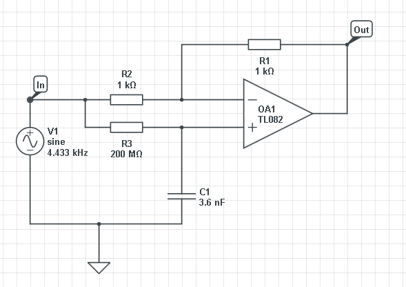

Gast #3163412
Hi Viktor, Hi Lothar,
Der 200 MOhm Widerstand war nur für die Simulation, um die 180° zu
sehen. Ich habe in https://www.circuitlab.com/editor/ simuliert und habe
erst die Funktion zum manuellen Editieren der Werte nicht gefunden.
Deswegen habe ich mit dem TL082 und 4.433 kHz versucht das Prinzip zu
simulieren. Der TL082 ist nach reichelichem Ausprobieren zu einem
OPA1604 geworden.
Hier das Resultat meiner Versuche:
https://www.circuitlab.com/circuit/qbk8vw/phase_signal/
Die "variablen" Widerstände werden im Endergebniss noch durch eine
ähnliche Schaltung, wie des DACs unten aufegebaut. Sprich vier analoge
Schalter mit Widerständen. Evnetuell werden hier nur drei Schalter mit
Widerständen gebrückt, um die 180° erreichen zu können. Da muss ich noch
einmal ddrüber nachdenken.

Gast #3163632
Eigentlich war es nicht meine Intension eine Grundsatzdiskission
auszulösen, ob es sich lohnt, solch eine Schaltung aufzubauen oder
nicht. Aber naja:
Da ich aus der digitalen "Ecke" komme, habe ich mich gefragt, wie
aufwendig es wäre, ein Microcontroller dazu zubekommen, ein
vollständiges Fernseh-Bild in Farbe zu generieren und habe versucht mich
mittels Google und Wiki zu dem Thema einzulesen. Nein, ich habe mir
bewusst kein Buch zu dem Thema gekauft. Ich mag es einfach meine eigenen
Ideen irgenwo einflißen zu lassen.
Mein alter Monitor hat genau einen S-Video Eingang und zwei weitere
Chinch für Audio (Amiga-Zeit). Ich wollte genau diesen nutzen und einen
Mikrocontroller anhängen umm hiermit Bilder zu erzeugen. Für mich ist
das einfach nur ein Experiment, in dem ich versuchen will etwas total
sinnfreies zu machen.
Wenn etwas Phasenverschoben werden muss denke ich als erstes an einen
Kondensator, eine Spule, einen Filter. Da die Frequenz von 4.433 MHz fix
ist habe ich mir dies recht einfach vorgestellt und mit meiner
"Murks"-Schaltung, wie sie oben betitelt wurde, angefangen. Wie bereits
festgestellt kann diese so nicht verwendet werden, weil sie den OPV
überfordert. Allerdings gab mir Arno auch den Hinweis für eine bessere
Lösung: Allpass. Somit habe ich einen Allpass aufgesetzt, welcher die
Randbedingungen erfüllt und einen weiteren OPV als Inverter vorgesehen
um zwischen den ersten und den zweiten 180° hin- und herschalten zu
können.
