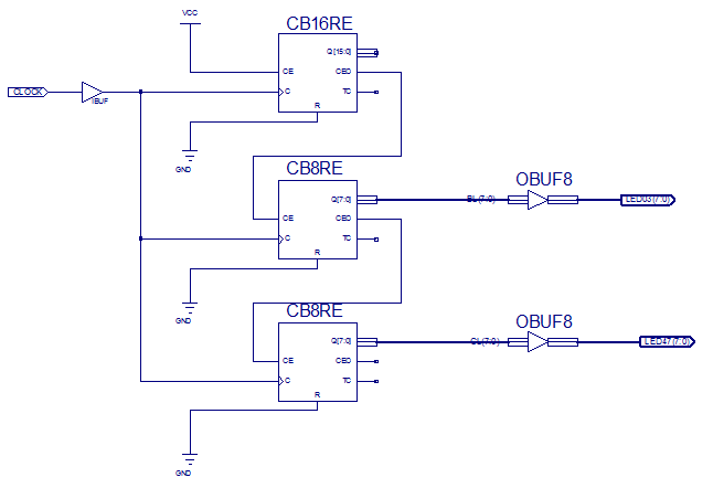

Guten Tag!
Danke vorab für Hilfe.
Dieses Wochenende habe ich Zeit zum Ausprobieren gehabt aber nun Fragen.
Ich habe den 4-Bit-Zähler schematisch in ISE Design Suite 14.5
aufgebaut.
Funktioniert:
Eingang: Taktgeber ist ein Button.
Ausgang: 4 LEDs, die "binär" aufläuchten und "durchzählen" per
Knopfdruck.
Vorhaben:
Eingang: Soll ein Takt des on-board-100MHz-fixed-frequency-oscillator
sein.
Probiert:
Ich habe dem Eingang die Clock zugewiesen und jetzt leuchten alle 4 LEDs
dauerhaft.
Vermutlich werden die LEDs zu schnell (hohe Frequ.) als wahrnehmbar
"durchgezählt".
Frage:
Allgemein: Wie kann ich die LEDs sichbar "durchzählen" lassen?
Kann ich zur Frequenzverringerung (Vermutung) in Schematic etwas vor den
4-Bit-Zähler bauen, zur evtl. Frequenzteilung?
Oder geht das nur per Verilog/VHDL Code?
Hinweis:
Ich habe schon ein Beispiel-Code von hier ausprobiert, "LED-BLinker".
Ich habe es aber nicht geschafft, den Takt für das "Blinken" in meinen
4-Bit-Zähler zu übertragen.
Mir fehlt noch das Verständnis für Einstellung und Zuweisung des
Taktgebers/Oscillators auf meinem FPGA-Nexys3-Board.
Einen schönen Wochenstart!
#3162444
Du könntest vor den 4-Bit-Zähler einen weitaus größeren Zähler bauen und
ein Bit dieses Zählers als einen heruntergeteilten Takt betrachten
(Schließlich alterniert das unterste Bit eines taktsynchronen Zählers
immer genau mit der halben Taktfrequenz, mit der der Zähler betrieben
wird, das nächste wiederum mit der halben davon usw. Übung: Generelle
Formel angeben), oder eine Flanke dieses Bits als Zeitpunkt, um den
anderen Zähler hochzuzählen.
Du könntest nach dieser Betrachtung zur Optimierung auch den großen
Zähler direkt nehmen und nicht die untersten vier Bit auf die LEDs
legen, sondern einen 4-Bit-Ausschnitt, der im "langsameren Teil" des
großen Zählers liegt, hier hilft Dir jetzt die Formel, die Du zu
Übungszwecken oben aufgestellt hast.
Moderator (Firma: Titel) Persönliche Seite #3162456
bernd r. schrieb:
> Probiert:
> dauerhaft.
> "durchgezählt".
> Frage:
Du musst schneller schauen oder langsamer zählen. Zum langsameren Zählen
nimmst du einfach einen viel breiteren Zähler (z.B. 30 Bits) und
schließt nur die obersten 4 Bits an die LEDs an.
Die unteren 26 Bits sind dann automatisch der Vorteiler 2^26 = 67108864,
das ergibt zusammen mit dem Takt von 100MHz eine "LED-Frequenz" von 1,5
Hz. Du kannst natürlich auch einen definierteren Vorteiler machen und
die Zählfrequenz so genauer anpassen
Damit geht es viel einfacher als mit Schematics...  ;-)
OP #3192632
Hiermit möchte ich noch für alle InteressentIn diesen Beitrag mit meinem
Ergebnis abschliessen.
Das Forum braucht Problemstellungen und Lösungen.
Im Anhnag meine Lösung:
Jeweils 4 LEDs nach verschiedenen Teilerverhältnissen abgegriffen.
Dadurch blinken die "oberen" 4 LEDs sichtbar schneller.
(Oszillator fix mit 100MHz)
MfG
