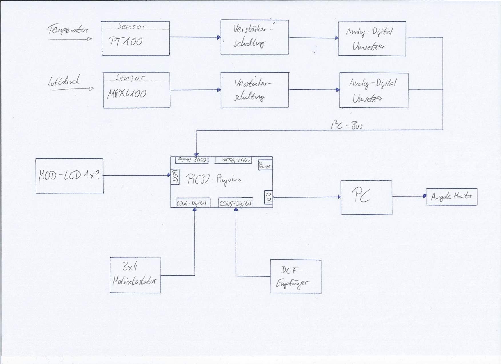

ich soll in einer Projektarbeit den praktischen Umgang mit
Mikrocontrollern erlernen. Meine Aufgabe ist es, die Temperatur und den
Luftdruck zu messen und zusammen mit einem Zeitstempel am PC ausgeben.
Ich bin absoluter Laie was das Thema Mikrocontroller angeht und muss das
Thema mit gewisser Ahnungslosigkeit angehen. Die erste Abgabe beinhaltet
unter anderem ein Blockschaltbild. Den Wald vor lauter Bäumen vor Augen,
habe ich mal ein Blockschaltbild entworfen und würde mich über
aufklärende/korrigierende Hilfe eurerseits freuen !
Zur Erklärung:
Wir haben mehrere Mikrocontroller zur Auswahl, ich habe mich (fast
willkürlich) für den PIC32-Pinguino entschieden. Laut Aufgabenstellung
muss ich ein LC-Display und eine Matrixtastatur integrieren. Der
erforderliche Zeitstempel erfolgt über einen DCF77-Empfänger. Die
Ausgabe an den PC ist mit diesem Board über USB möglich.
Was ich mir zusammen gedacht habe:
- als LCD kommt das Olimex-eigene MOD-LCD1x9 per UEXT an das Board
- die 3x4 Matrixtastatur (7Pins) kommen an den digitalen I/O-Port CON4
- der DCF77-Empfänger an den I/O-Port CON5
- die Messsignale werden durch eine Verstärkerschaltung aufbereitet und
durch einen A/D-Wandler digitalisiert
- die Abfrage der digitalisierten Messwerte erfolgt über den I2C-Bus
(laut Datenblatt sind dafür die Pins 5 und 6 am analogen I/O-Port CON2
zuständig)
(hier hab ich ein ganz großes Fragezeichen, da digitale Signale am
analogen Eingang??)

Der PIC32 hat schon Analoge Eingänge (wie du selbst festgestellt hast),
d.h. du kannst die Sensoren direkt (nach einer Pegelwandlung oder
Aufbereitung) an einen Analogen Eingang des uC hängen, da brauchst du
keinen externen Analog Digital Umsetzer.
Die Analoge Funktion des Pins kannst du jederzeit ein oder ausschalten.
Viele Pins haben mehrere Funktionen. So liegen eben auf dem Pin sowohl
ein Analoger Eingang, als auch das I2C Modul. Was du am Ende verwendest
musst du in deinem Programm festlegen, d.h. den Analogen Port
ausschalten und das I2C Modul einschalten.
Hast du dir die Sensoren ausgewählt oder kannst du da auch andere
nehmen?
Das DCF77 Modul wird dir vermutlich am meisten Kopfzerbrechen bereiten,
da es speziellere Funktionen des uC erfordert. Es ist nicht schwer, aber
ja, für einen Neuling vermutlich das komplizierteste.
Auch die Sensoren könnte man direkt mit einem I2C Interface kaufen, sind
dann halt andere typen :-) Dann erspart man sich den Analogen teil.
PS: Hast du dir die Aufgabe selbst gestellt? Es ist ein großes Projekt.
Jemand der neu im Umgang mit uC ist, ist es zu schwer. Also ich hoffe du
übernimmst dich nicht. Schon alleine der USB Port, da er direkt am uC
verbunden ist, ist eine kleine Herausforderung, bis man die
Vorgehensweise und die Microchip Bibliothek dazu verstanden hat.Ich
hoffe du kannst gut C programmieren, falls das nämlich auch noch fehlt,
dann wird's schwer.

Da hast Du Dir ein beinahe unlösbares Los gezogen. Klar, die Messung von
Werten aus 2 Sensoren, eine Tastur, ein LCD, etc ist an sich nicht
schwer, aber als Totalanfänger sollte man eventuell kleiner beginnen.
Also erstmal ein paar LEDs an den Pins schalten, wenn das funktioniert
einen ADC dran, wenn das funktioniert, das Display, etc.
Alles auf einmal wird wahrscheinlich nix :-(
Wer stellt solche Aufgaben?
> Die erste Abgabe beinhaltet unter anderem ein Blockschaltbild.
> den Wald vor lauter Bäumen vor Augen,
Mir gefällts, ist schön gezeichnet und intuitiv verständlich.

Die Verstärkerschaltung für den PT100 z.B. baut sich ja ebenfalls nicht
von alleine.
Wenn Du schon den I2C hast, könnte man eventuell ein LCD mit
I2C-Anbindung nehmen. Aber egal, das LCD alleine macht "Das Kraut auch
nicht mehr fett".
> zuständig) (hier hab ich ein ganz großes Fragezeichen, da digitale
> Signale am analogen Eingang??)
Wie gesagt, ich kenne den POC32 nicht genauer (und habe jetzt ehrlich
gesagt auch keine Lust, das Datenblatt von dem Teil zu überfliegen),
aber wahrscheinlich ist die Funktion des Ports oder der Pins
umschaltbar.
In der Regel gibt's da im Controller eine Speicherstelle oder ein
Register,
in das man einen bestimmten Wert reinschreiben muß, um die
Funktionalität des Ports oder der Pins zu konfigurieren.
Beispielsweise sowas: Wenn an Speicherstelle 0x0FE2 Hausnummer AA
reingeschrieben wird, dann verhalten sich die Pins als analoge Eingänge,
und wenn Du BB reinschreibst, dann sind es digitale Ausgänge.

OP #3164248
> nehmen?
Der Sensor für die Luftdruckmessung ist mir vorgegeben. Genauso wie das
DCF77-Empfängermodul, Tastatur und LCD.
Als Temperatursensor ist mir der PT100 einfach sofort in den Sinn
gekommen. Und da ich von digitaler Elektronik zu wenig Ahnung hab,
wollte ich gerne benötigte Verstärkerschaltungen dabei haben, das kann
ich etwas besser.
Ist das Blödsinn ? Sollte ich direkt I2C-fähige Sensoren nehmen ? Oder
ganz einfach die 2 Sensoren an die Analogen Eingänge ? Wie ist das dann
mit eventuellen Erweiterungen ?

#3164292
Der PT100 ist ein Kaltleiter, d.h. du musst eine Widerstandsmessung
durchführen und benötigst irgendeine Art von Schaltung davor, sei's auch
nur ein simpler Spannungsteiler. Der Analogeingang braucht auf jedenfall
eine Spannung.
http://www.sprut.de/electronic/temeratur/temp.htm#ptc
Alternativ kannst du eben auch einen digitalen verwenden.
http://www.microchip.com/wwwproducts/Devices.aspx?dDocName=en020949
Kommt auf deinen Einsatzzweck an. Falls der Sensor nur auf der Platine
sitzen muss und nicht irgendwo extern angebracht werden soll, so ist ein
digitaler einfacher. Musst du den Sensor aber später irgendwo extern
anbringen, bspw. in einen Backofen führen, dann ist ein digitaler mit 4
benötigten Leitungen (SDA, SCL, VSS, VDD) schlechter.
An den I2C Bus kannst du jederzeit Problemlos weitere Sensoren/ICs
hängen.

Menge Spielraum für mehr analoge Peripherie.
Auf jeden Fall würde ich die Teile aber direkt an die Analogen Eingänge
hängen, wozu hat der PIC32 sonst die AD-Converter?
Die Filter kannst du dann auch softwareseitig lösen, da bist du
flexibler.
Mit was programmierst du?
Das wird dann deine Bachelorarbeit?
Nur das ganze hat doch eher weniger mit Elektrotechnik zu tun, zumindest
wirst du 99% der Zeit am Programmieren sein, die Hardware hast du ja
schon fix und fertig verfügbar.
Noch was zum nativen USB Anschluss:
Der ist aufwendig.
Auf jeden Fall musst du eine fertige Bibliothek verwenden, denn den USB
Stack selber zu implementieren wäre totaler Schwachsinn und
Zeitverschwendung.
Jedoch musst du beachten, dass er anders funktioniert als eine RS232
Schnittstelle. Während du bei RS232 einfach Daten in den Ausgangsbuffer
legst und diese dann vom PIC gesendet werden, oder Daten auf einmal im
Eingangsbuffer ankommen die du dann nur noch abrufen musst, so
funktioniert das mit USB nicht mehr.
http://www.sprut.de/electronic/interfaces/usb/usb.htm
Er erfordert eine bestimmte Programmierweise, da der USB Bus nicht zu
vergleichen mit RS232 ist.
Du musst regelmäßig eine Routine durchlaufen, die ständig mit dem PC
kommuniziert. Diese Routine regelt dann auch das Senden und Empfangen.
Ebenso kann ein USB Port in verschiedenste Art und Weisen konfiguriert
werden. D.h. als HID, Massenspeicher oder , mit einem speziellen
Treiber, als virtuelle serielle Schnittstelle.
Worauf ich hinaus will:
Ich würde das an deiner Stelle am Schluss machen, jedoch wirst du
vermutlich dein Programm danach nochmal umschreiben müssen.
Vorerst würde ich dir ein fertiges RS232-USB Kabel von FTDI empfehlen,
wodurch du die RS232 Schnittstelle des uC verwenden kannst und dir das
Leben einfacher machen kannst. Damit lässt es sich auch leichter
debuggen als über den USB-Port, da du nicht jedes mal das USB Gerät
anmelden musst, beim Resetten fliegt dann der virtuelle COM-Port wieder
raus, ... etc.
Erst danach, wenn das wichtigere (Sensoren, etc.) funktioniert und du
noch Zeit hast, kannst du versuchen den USB Port selbst nativ im uC zu
implementieren.
Programmiert wird mit der Olimexeigenen Pinguino IDE unter Windows in C.
Meine Bachelorarbeit ist das nicht. Ich studiere noch den Dipl.-Ing.,
die Projektarbeit gehört einfach zum Studienplan dazu.
Spess53 schrieb:
> Was willst du an dem MPX4100 eigentlich verstärken? Die Ausgangsspannung
> geht doch schon von knapp über Null Volt bis fast 5V.
Ehrlich gesagt, ich weiß es nicht. Ich dächte, das muss so. Der zu
messende Luftdruck wird nicht allzu stark schwanken, so dass man sich
auf der Ausgangskennlinie im hinteren Bereich, zwischen 4-5V bewegt. Ist
ein delta U von 1V noch fein genug auszuwerten ?
Ich danke dir wirklich sehr für deine Hilfe, aber ich verstehe davon nur
Bahnhof. Ich werde dann darauf zurückkommen, wenn es so weit ist und
mich erstmal, wie du sagst, auf die Sensoren usw. konzentrieren.
Das ganze soll am Ende eine (sehr) einfache Wetterstation sein. Der
Sensor kann, denke ich, irgendwo an einem "temperaturneutralen" Ort auf
oder in der Nähe der Platine sitzen.
Beim digitalen Sensor käme ich aber vielleicht an die Grenze der
verfügbaren I/Os ?!
Der PIC32-Pinguino hat nur 2 digitale I/Os mit jeweils 8 Pins. An einem
davon kommt die Matrixtastatur. Und an den anderen der DCF77-Empfänger
zusammen mit dem digitalen Temperaturmesser ?!
Ok, sagt mir nichts :-) Fand auf die schnelle auch nichts.
Microchip stellt eine eigene IDE her, die vermutlich um vielfaches
ausgereifter und umfangreicher ist: MPLABX
Zudem gibt es dazu Bücher und da es verbreitet ist, auch Hilfe.
Wenn du in C programmierst wirst du letztendlich auch die ganzen Sample
Codes und Libraries von Microchip verwenden werden, denn ohne sie geht
es nicht und ich bezweifle, dass Olimex die Ressourcen hat, das für
Microchip, Atmel, ARM, ... anzubieten.
Soll heißen: Ich würde einfach gleich MPLAB verwenden.
Du zählst falsch und machst einen großen Fehler: Du klammerst dich an
die Ressourcen von Olimex für dein Board fest.
Das Board ist nur von Olimex hergestellt, es ist eine Zusammenstellung
von Komponenten anderer Hersteller mit dem Ziel eine schöne
Entwicklungsplatform zu bieten. Was am Ende aber für dich interessant
ist: Die Verschaltung des Boards seitens Olimex und vor allem die
Komponenten von den Herstellern.
Auf dem Board ist ein PIC32MX440F256H von Microchip.
Dessen Datenblatt brauchst du und nur da drin steht was er kann und wie
er es kann. Es ist das Nachschlagewerk zu diesem uC in dem die Register
etc. stehen. Speichere es, drucke es vielleicht auch aus.
http://www.microchip.com/wwwproducts/Devices.aspx?dDocName=en534168
Zu den Pins:
Der PIC32 hat Ports (RA, RG, RD, ...) mit vielen I/O die alle als
digitale Ein/Ausgänge konfiguriert werden können.
Insgesamt hat er 51 I/O.
Einige davon haben auch spezielle Funktionen, so haben 16 davon die
Möglichkeit als Analoge Eingänge konfiguert zu werden. Ein paar dienen
für USB, I2C, SPI, RS232, ...
Also das was Olimex auf das Board oder im Schaltplan geschrieben hat ist
nur ein kleiner Teil von dem was der PIC kann, es ist eine Hilfestellung
aber nur ein Bruchteil der Wahrheit.
CON5 besteht auch 8 Anschlüssen, mit 8 I/O, ebenso hat CON4 8 I/O, Pin 3
davon ist mit Pin 46 am PIC angeschlossen, RD0, auf dem sich auch ein OC
Modul befindet (Output Compare) mit dem du bspw. eine Hardware PWM
realisieren kannst. CON2 hat Olimex als Analog bezeichnet, die Pins sind
aber I/O Pins, die auch digital geschalten werden können. Du kannst für
jeden Pin einzeln den ADC ein/aus-schalten.
I2C ist ein Bus. D.h. du brauchst nur 2 Pins am uC, Daten und Clock
Leitung. An diese zwei Pins kannst nun etliche ICs anschließen, EEPROM,
Temperatur, Display, Beschleunigungssensor, ...
