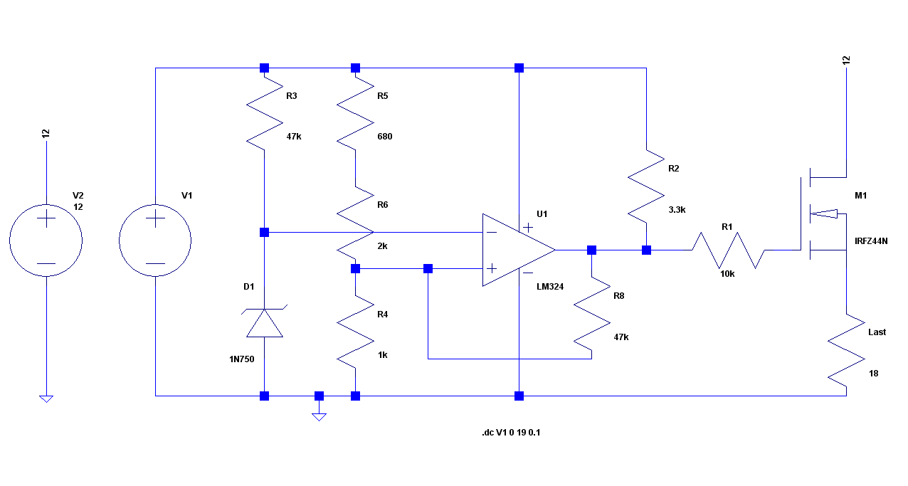

ich habe eine Frage zu der angehängten Schaltung.
Vielleicht erst einmal kurz erklärt, was ich damit will.
Ich lade einen 12V Akku mit einer Solarzelle und speise aus dem Akku
eine kleine Pumpe und einige LEDs. Nun ist es so, dass ich möchte, dass
die Pumpe nur tagsüber läuft. So habe ich mir gedacht, ich verwende die
Solarzelle als Helligkeitssensor.
Wenn die Solarzelle eine bestimmte Spannung liefert, soll die Pumpe
eingeschaltet und wenn die Spannung unterschritten wird, soll die Pumpe
wieder ausgeschaltet werden.
In der Schaltung stellt V1 die Solarzelle dar.
Grundsätzlich funktioniert die Schaltung erst einmal.
Jetzt ist es so, dass ab der eingestellten Schaltspannung der Laststrom
stetig ansteigt bis die Solarzelle ihre maximale
Spannung erreicht hat. Somit steht der last auch erst dann die vollen
12V des Akkus zur Verfügung. Meine Frage wäre nun, ob
man die Schaltung auch so gestalten könnte, dass der Mosfet bei
erreichen der gewünschten Spannung der Solarzelle sofort komplett
durchschaltet?
In der Zip-datei sind die Files für LTSpice.
Würde mich freuen, wenn mir da jemand weiterhelfen könnte.
Beste Grüße
Sven
Gast #3166023
R1 und R2 sind überflüssig, R3 viel zu gross dimensioniert, und als
Tiefeltladeschutz ist einOpAmp der 5mA braucht fehldimensioniert. Nimm
einen ICL7665, da ist die Referenz schon mit drin und er braucht 1/1000
des Stroms.
Im Prinzip ist deine Schaltung übrigens richt, Mitkopplung bewirkt
hartes Umschalten durch die Hysterese, bloss wird fehldimensioniert
sein, die Spannung an der Solarzelle steigt bei Entlastung um mehr als
die Hysterese und es schaltet gleich wieder ein, und R1 glättet das
alles noch. Berechnung steht übrigens im Datenblatt des ICL7665, aber
njcht daß man OUT2 und HYST2 zusammenschalten kann um einen push pull
Ausgang zur Ansteuerung eines MOSFETs zu bekommen ohne R2.

vielen Dank für den Hinweis mit dem ICL7665. Der sieht echt gut aus. Ich
denke, ich werde es mal mit dem versuchen.
Ich habe R1 und R2 nun mal rausgenommen und R3 auf 4.7k Ohm verkleinert.
MaWin schrieb:
> aber
Das habe ich allerdings nicht ganz verstanden.

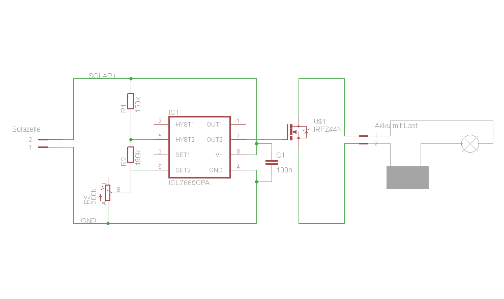

ich habe jetzt mal eine Schaltung mit dem ICL7665 erstellt.
Funktioniert das so?
Also die Last soll halt Abgeschaltet werden, wenn die Solarspannung
einen Wert x untersschreitet. Die Formlen zur Berchnung der
Widerstandswerte stehen ja im Datenblatt der 7665.
Beste Grüße
Sven
Gast #3176406
Du musst auf jeden Fall Source des MOSFETs mit Masse des ICL7665
verbinden und wenn du nicht aus OUT und HYST einen push-pull Ausgang
machst einen pull  up Widerstand von OUT nach VCC von durchaus über 100k
einbauen.
> verbinden
ich denke, ich werde mir ein anderes Prinzip überlegen müssen. Ich habe
hier mittlerweile ein System aus Solarmodul, Akku und PWM-Laderegler.
Solarmodul, Akku und Last werden jeweils über getrennte Anschlüsse an
den Laderegler angeschlossen. Der Regler überwacht den Ladestand des
Akkus Über-/Unterladung usw.
Wie es scheint, gibt es bei den Anschlüssen keine gemeinsame Masse. Wenn
ich die Massen der drei Anschlüsse versuche auf Durchgang zu messen,
gibt es halt nur offene Leitungen. Deswegen wäre es wohl nicht sinnvoll
in die Leitung der Last eine Schaltung einzubauen, die eben über
gemeinsame Massen verfügt.
Ich hoffe, dass ich da keinen Denkfehler drin habe....
Beste Grüße
Sven
Gast #3190217
Das funktioniert in Zusammenspiel mit einer Solarzelle nie einwandfrei,
auch nicht durch einfache Verbesserungen. Die Zelle hat bereits bei
schwachem Licht fast ihre volle Spannung, kann aber noch kaum Strom
liefern. Wenn das so klappen würde, bräuchte niemand aufwendige
MPP-Laderegler.
Oder anders gesagt zieht die Pumpe an einem bewölkten Tag einfach den
Akku leer, weil die Zelle kaum Strom, aber Spannung bringt.
Da ist ein normaler Tiefentladeschutz besser, der die Pumpe bei
tatsächlich vollem Akku einschaltet, und bei z.B. 13V schon wieder
abschaltet. Also ganz ohne Messung der Modulspannung.
Gast #3191377
ein Tiefentladeschutz zur Schonung des Akkus ist im Laderegler
integriert. Ich wollte nun einfach eine Tag/Nacht Schaltung realisieren.
Tagsüber Pumpe an und nachts Pumpe aus bzw. das gleiche später einfach
mal umgekehrt mit LED-Gartenleuchten an dem System....
Beste Grüße
Sven
Gast #3216761
ich habe nur einen kurzen Blick drauf geworfen, aber kann man nicht
zwischen dem ICL7665 und dem Gate des Mosfet einen Optokioppler
schalten, damit man die Massen der Solarzelle und des Akkus nicht
verbinden muss, wenn die auch laut dem TE im Laderegler nicht verbunden
sind?
Sollte funktionieren.
