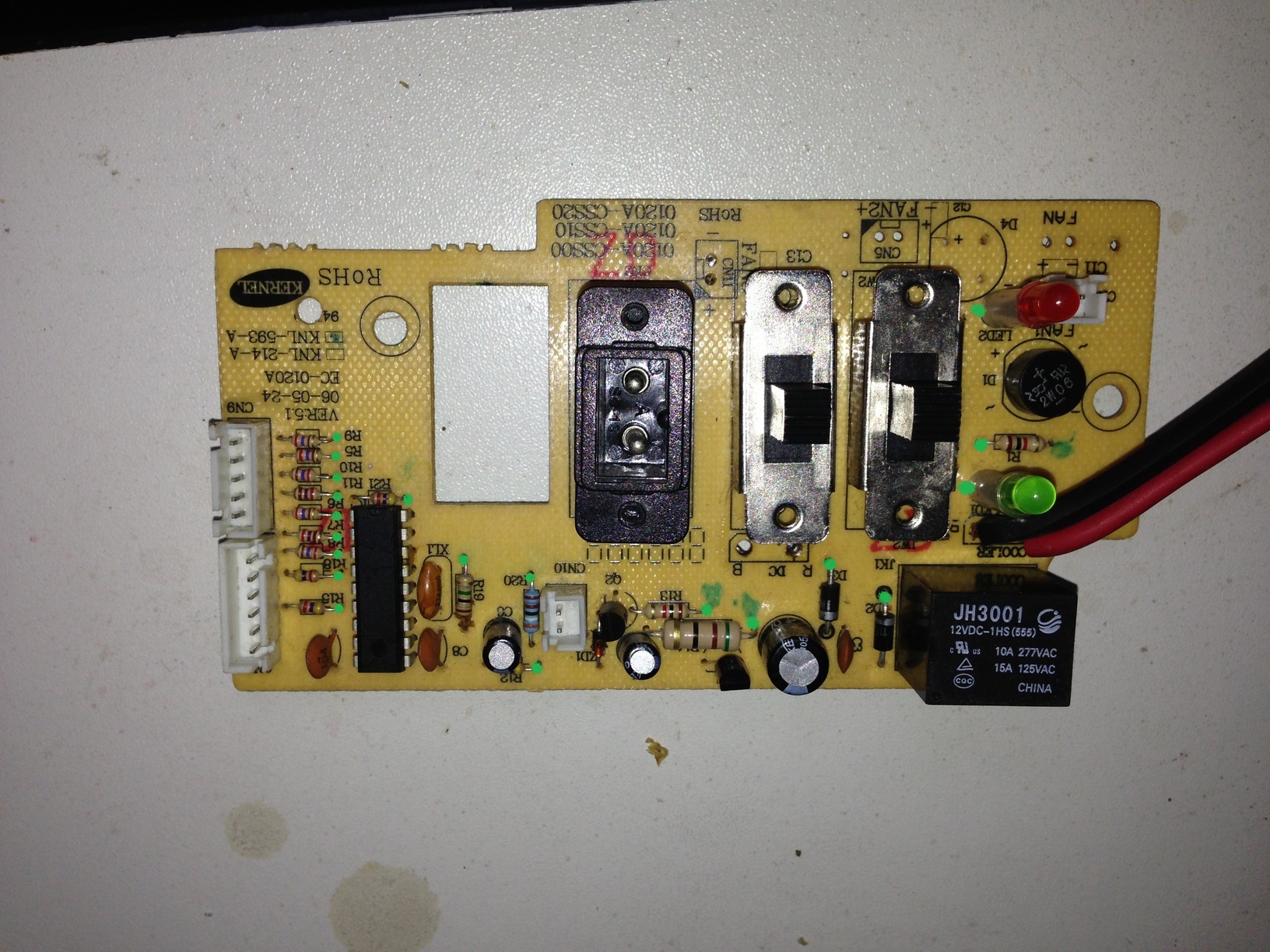

Hey Leute,
ich hoffe ihr könnt mir helfen. Ich habe einen Mini-Kühlschrank bei dem
die Steuerplatine defekt ist. Die Platine ist für die Steuerung der 2
Lüfter, das Auswerten des Temperaturfühler, das Steuern des
Peltierelements und das Anzeigen der aktuellen Temperatur im inneren
zuständig.
Wenn man den Kühlschrank einschaltet versorgt dass Netzteil die Platine
mit 12V. Es wird die richtige Temperatur angezeigt und der Lüfter im
inneren des Kühlschranks läuft an. Jedoch der 2. Lüfter nicht und auch
die Status LEDs gehen nicht. Auch das Peltierelement arbeitet nicht.
Beim durchmessen kamen dann die folgenden Werte raus:
-Netzteil 12V von 12V
-innerer Lüfter 12V von 12V
-äußerer Lüfter 0,3 von 12V
-Peltierelement 0,5 von 12V
Da läuft eindeutig was schief.
Also äußeren Lüfter und Peltierelement ausgebaut und überprüft. Beide
funktionieren bei 12V perfekt.
Also alles nochmal zusammengesteckt nur das Peltierelement weggelassen.
Beim Durchmessen kamen nun folgende Werte zustande:
-äußerer Lüfter  6V von 12V (versucht anzulaufen)
Ich habe auch mal alle Wiederstände unddie zwei Dioden auf der Platine
durchgemessen, diese sind jedoch in Ordnung. Könnt ihr mir weiterhelfen

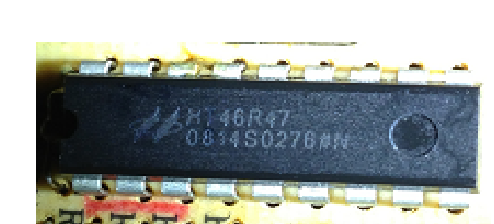

Darüber hinaus: Was sthet denn auf dem 18-beinigen Käfer drauf, und wie
ist die Eingangsbeschaltung der Platine (--> Schaltplan aufnehmen soweit

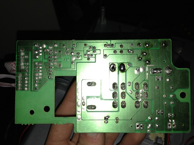

Hat die Platine auch eine Rückseite? Würdest du es schaffen, davon ein
kleinformatiges Bild einzustellen?

Der 18 Beinige scheint zu funktionieren weil er ja die Anzeige der
Temperatur übernimt und diese Tadelos funktioniert, dennoch auf dem
"Käfer" steht kannst du af dem neuen Bild erkennen. Rückseite hat sie
jedoch nur mit Leiterbahnen und Lötstellen ;-).

Der IC schein ein Holtek zu sein, ein PIC Clone, vielleicht ein
pinkompatibler(?) 16F84. Ich glaub aber nicht daß ein Pot-Ausgang kaput
ist - wobei man das ja relativ leicht nachmessen kann. Normalerweise
kommt knapp Vcc raus oder 0V, allenfalls noch PWM.

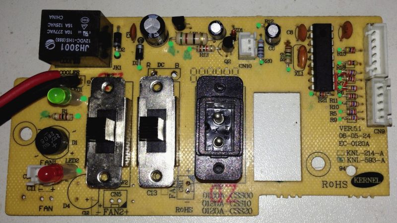

Klackt denn das Relais? Sowie ich das überblicke, ist das Relais für
das Pelztier und die kleinen Transistoren neben den 'FAN' Anschlüssen
für die Lüfter. Wenn da was faul ist, richtet sich der Verdacht sofort
auf die ansteuernden Transistoren fürs Relais (der über dem 51R
Widerstand ganz am Platinenrand) und Q2 für den 2. Lüfter.
(Firma: matzetronics) #3168228
Die grüne LED müsste dir anzeigen, ob das Peltier Element Saft kriegt.
Wenn die dunkel bleibt und alle anderen LED auch, dann bleibt nur noch
die Versorgungsspannung oder einer der beiden Schalter. Den
Akku/Batteriefach Anschluss hast du ja abgelötet, da wo 'DC' dransteht,
geht es rein (R heisst vermutlich rotes Kabel und B steht für Blau). An
der 2-poligen Buchse ist die externe Speisung. Da es dann lediglich über
die Schalter und dann das Relais geht, stehen entweder die Schalter
falsch oder sie sind putt.
Zum Betrieb mit externer Speisung muss der rechte Schalter (an der
Buchse) unten stehen und der andere neben dem Relais oben, wenn ich das
richtig sehe.

OP #3168598
Eben mal den Arbeitskreis des Relais überbrückt und siehe da. Led
leuchtet grün Peltier wird kalt. Schalter umgeschaltet Led leuchtet rot
und Peltier wird warm. Also das Relais nochmal durchgemessen und dabei
dann festgestellt, dass das Relais zwar schaltet, aber immernoch einen
sehr hohen widerstand im Arbeitskreis hat. Also würde ich sagen da muss
auf jeden fall ein neues her. Jedoch besteht dann immernoch das Problem
dass am Steuerkreis nur knappe 6 von 12 erforderlichen Volt anliegen.
Woran kann das liegen ?

Die Versorgung für den Steuerkreis geht zuerst über D3 und dann auf eine
kleine Stabilisierung mit ZD1 und Q2. Das diese Stabilisierung auf ca.
5-6 Volt stabilisiert ist aber völlig richtig, denn der MC verträgt
vermutlich nur um die 5 Volt.
Für mich klingt das also lediglich nach einem defekten Relais. Du kannst
im aktiven Zustand ja noch mal an der Spule messen (an D2). Da sollten
im erregten Zustand des Relais 12 Volt anliegen.

Jo, aber der Transistor ist doch da. Heisst vermutlich Q1 und ist der
oberhalb des 51R 0,5 Watt Widerstandes ganz am Platinenrand...
@TE: Steht eigentlich alles auf dem Relais: 15A Kontaktbelastbarkeit,
12Volt Erregerspannung. Am besten suchst du dir eines, was auch wieder
in die Bohrungen der Platine passt. Der Transistor sieht nicht so aus,
als könnte er wesentlich mehr als 100mA vertragen, die Erregerwickung
sollte sich also im 120-200R Bereich bewegen.
