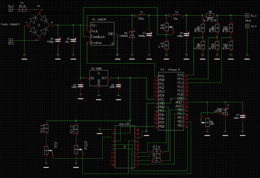

wir möchten ein Schaltnetzteil (1,23V....24V / 3A max.) selber bauen.
Die Spannung und den Strom möchten wir mit Hilfe eines ATMega8 messen
und auf einem LCD ausgeben. Bis auf die Strommessung kommen wir zurecht.
Mit Hilfe von einem Shunt-Widerstand und einem Spannungsteiler vor und
hinter dem Shunt möchten wir den Strom aus der Differenzspannung
errechnen.
Das Problem:
Die Differenz ist zu gering, um die Stromstärke genau genug anzeigen zu
lassen, da der ATmega ja nur einen 10 Bit ADC hat.
Wenn wir den Shunt-Widerstand erhöhen, hätten wir dort einen zu hohen
Spannungsabfall und eine zu hohe Leistung.
Könnt Ihr uns bei dem Problem helfen?

Hi ihr könnt den geringen Spannungsabfall mit einem opv verstärken und
dann mit dem ADC die Werte einlesen.
Das passt irgendwie nicht zu deinem Bild.
von Grinskeks23 (Gast)
Wieso denn nicht? So sollte es doch funktionieren.

Das wollten wir zuerst machen. Dann würden wir den OP ja asymetrisch
betreiben und dann haben wir am Ausgang des OPs nicht 0V, oder?
Als Referenzspannungsquelle für den ADC haben wir 2,5V gewählt.
Mit einem 18 VAC Trafo kann man keine 24 Volt Gleichspannung erzeugen.
Mit einer 3A Sicherung auf der AC-Seite kann man keine 3A auf der
Gleichstromseite speisen.

Okay, wir haben den Spannungsabfall über den Brückengleichrichter und
dem LM2576 nicht berücksichtigt.
Neue Nennspannung: 1,23V bis 20V
Das mit der Sicherung verstehen wir nicht. Die Schaltregler-Schaltung
nimmt doch weniger Strom auf als sie auf der Sekundärseite zur Verfügung
stellt.
Oder meinst du, dass die Sicherung zu groß gewählt ist?
> errechnen.
Na ja, so geht es eben nicht.
Zumal dir die Toleranzen der Widerstände einen deutlichen Strich durch
die Rechnung machen.
Aber mit dem Rechnen hat ihr es sowieso nicht so, siehe Trafoleistung.
Es gibt im wesentlichen 2 Methoden, den Spannungsabfall am shunt in den
uC zu bekommen (den shunt machen wir mal nicht in die Masseleitung).
Beide Methoden arbeiten mit einem OpAmp Operationsverstärker.
Ihr werdet also schon etwas Analogtechnik erlernen müssen, auch wenn ihr
mit deren Berechnung auf Kriegsfuss steht.
Strommessung mit Differenzverstärkern
 --+--SHUNT--+--
   |         |      +---20k--+
   |         +--1k--+--|-\   |
   +------------1k--+--|+/
                   20k
                   GND
Das Verfahren hat schnell ein Genauigkeitsproblem
http://electronicdesign.com/article/power/what-s-all-this-error-budget-stuff-anyhow-12629.aspx
so daß man Widerstände besser 0.1% benötigen würde.
Besser ist es, man spiegelt den Strom nach Masse, wie es der ZXCT1009
tut:
mir einem OpAmp und MOSFET:
      --+---SHUNT----+--
        1k           |
       S|    /-|--+  |
 BS250  I|--<  |     |
  o.ä.  |    \+|-----+
        +--------------- Spannungsabfall am SHUNT * 20 in uC
       20k
       GND
In beiden Fällen muß der OpAmp dabei aber mit einer grösseren
Versorgungsspannung betrieben werden als am shunt liegt (oder ein over
the top OpAmp sein wie INA117 oder LT1490/LT1491/LT1638/LT1639), also
mit der ungeregelten Eingangsspannung eures Schaltreglers.
Auch als Chip: ZXCT1009 (Darisus)
Ausgang: 20 V * 3 A = 60 Watt
Trafo:   18 V * 3 A = 54 Watt
Inklusive aller Verluste kannst du mit 17 V am Ausgang rechnen.
Das verstehe ich nicht!
Trafo (AC):       18V
Gleichgerichtet:  18V * 1,414 = 25,45V
Ausgangsspannung: 25,45V - 1,4V (Gleichrichter) - 1,5V (LM2576)
                  = 22,55V
Wäre nett, wenn Sie uns einmal aufklären.
Gerne. Aus einem Trafo mit 54 VA können keine 60 Watt rauskommen.
Ich habe das hier recht ausführlich beschrieben:
Beitrag "Re: [s] günstiges Labornetzteil"
Es muss für die Trafospannung nur der richtige Wert eingesetzt werden.

Du hast etwas zu oft R9 in die Schaltung eingefügt.
Ein mal rechts neben dem ATMega und ein mal links/unten.
