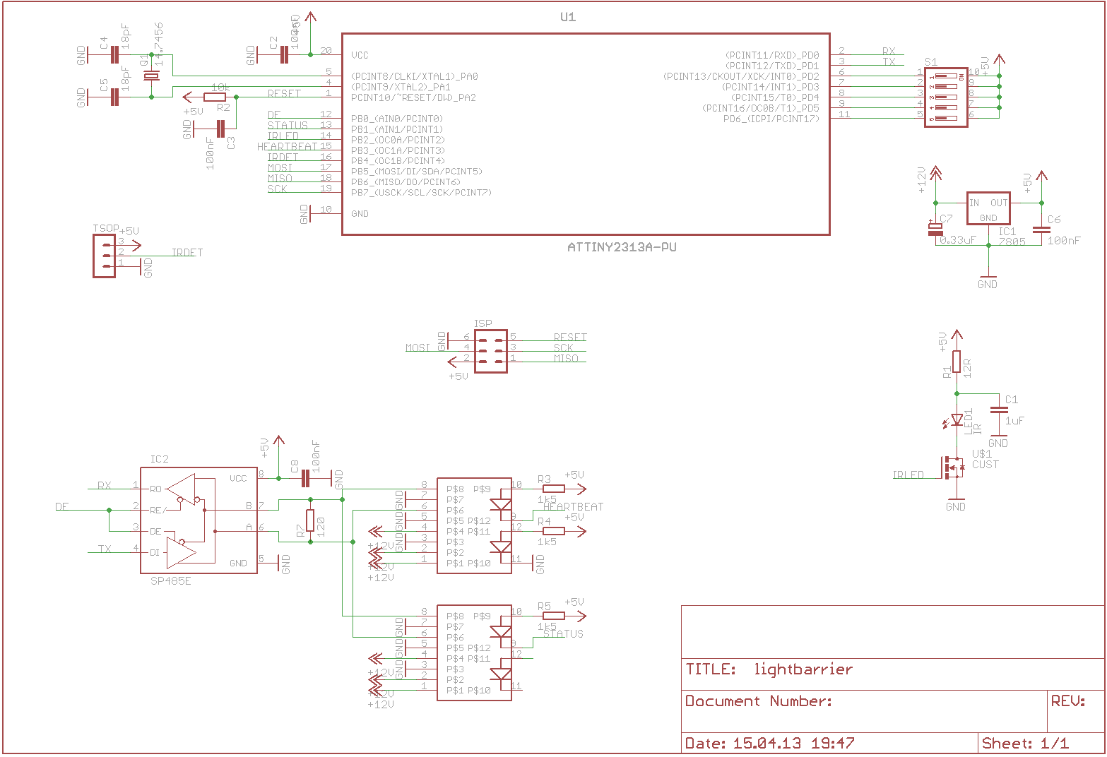

ich habe eine Lichtschranke mit Busanbindung gebaut. Funktioniert soweit
eigentlich, bis auf die Tatsache, dass schon 3x eine IR LED (LED1)
durchgebrannt ist (bei 8 Lichtschranken und jeweils ca 2 Stunden
Betriebsdauer). Die LED wird vom Attiny mit einem 36kHz Rechtecksignal
angesteuert und es ist diese: http://www.farnell.com/datasheets/7975.pdf
Laut Datenblatt habe ich für die Pulsdauer einen Strom von 300mA
berechnet, 3,7V müssen an R1 vorher abfallen, also habe ich R=12 Ohm
gewählt.
Fällt da jemandem ein systematischen Fehler oder ist es nur "Zufall"?

Torsten hat das erkennbare Problem schon genannt.
ist der Transistor gesperrt lädt sich C1 auf 5V auf. Wird der Transistor
durchgeschaltet ist das wie ein Kurzschluss über die Led und es fliesst
ein hoher Stromimpuls, bis sich C1 auf die Durchlasspannung entladen
hat.
C1 macht so keinen erkennbaren Sinn aber evt. die Led kaputt.

die LED ist mit tp/T=0,5, tp=100us (10kHz) und 300mA grenzwertig
belastet. Wenn Dein Puls signifikant länger dauert wird sie auf Dauer
geschädigt. Bitte kontrolliere Dein Timing mit Scope!

Timing kontrollieren ist schön, nützt aber wenig bei SW-Ansteuerfehler.
Deshalb muß der LED-Strom schon hardwaremäßig auf ein verträgliches Maß
begrenzt werden und der C1 verschwinden.

Während der Controller startet sind die Pins hochohmig, genauso wie das
Gate an "IRLED". Es kann also sein, der FET dauerhaft durchschaltet und
dadurch die Diode zerstört wird. Abhilfe schafft ein einfacher PullDown
Widerstand von IRLED nach GND.

Es kann und wird eher so sein, dass der Transistor nicht
durchschaltet, der C1 sich auflädt, und dann beim ersten Einschalten
des Transistors mit maximal erreichbarer Stromstärke über die LED
entlädt...
Könnte natürlich auch sein, dass ein Fehler in der Software die LED
zwischendurch mal lang anschaltet und dann der Strom zu groß wird...
Der schrieb:
> ein einfacher PullDown Widerstand von IRLED nach GND.
Ein Pulldown von G nach S ist immer sinnvoll. Z.B. auch bei einer kalten
Lötstelle oder einem Kabelbruch...

Ich würde ihn nicht rausnehmen sondern an der anderen Seite von R1
anschließen. 300 mA - einfach so aus der Versorgung - sind nicht ganz
ohne.

Sorry, ich habe das Wörtchen "auch" vergessen. Der Kondensator ist
natürlich nicht gut für die Lebensdauer LED. Aber auch wenn dieser weg
ist, dann ist das floatende Gate während der Initialisierung des µCs
nicht gut.
