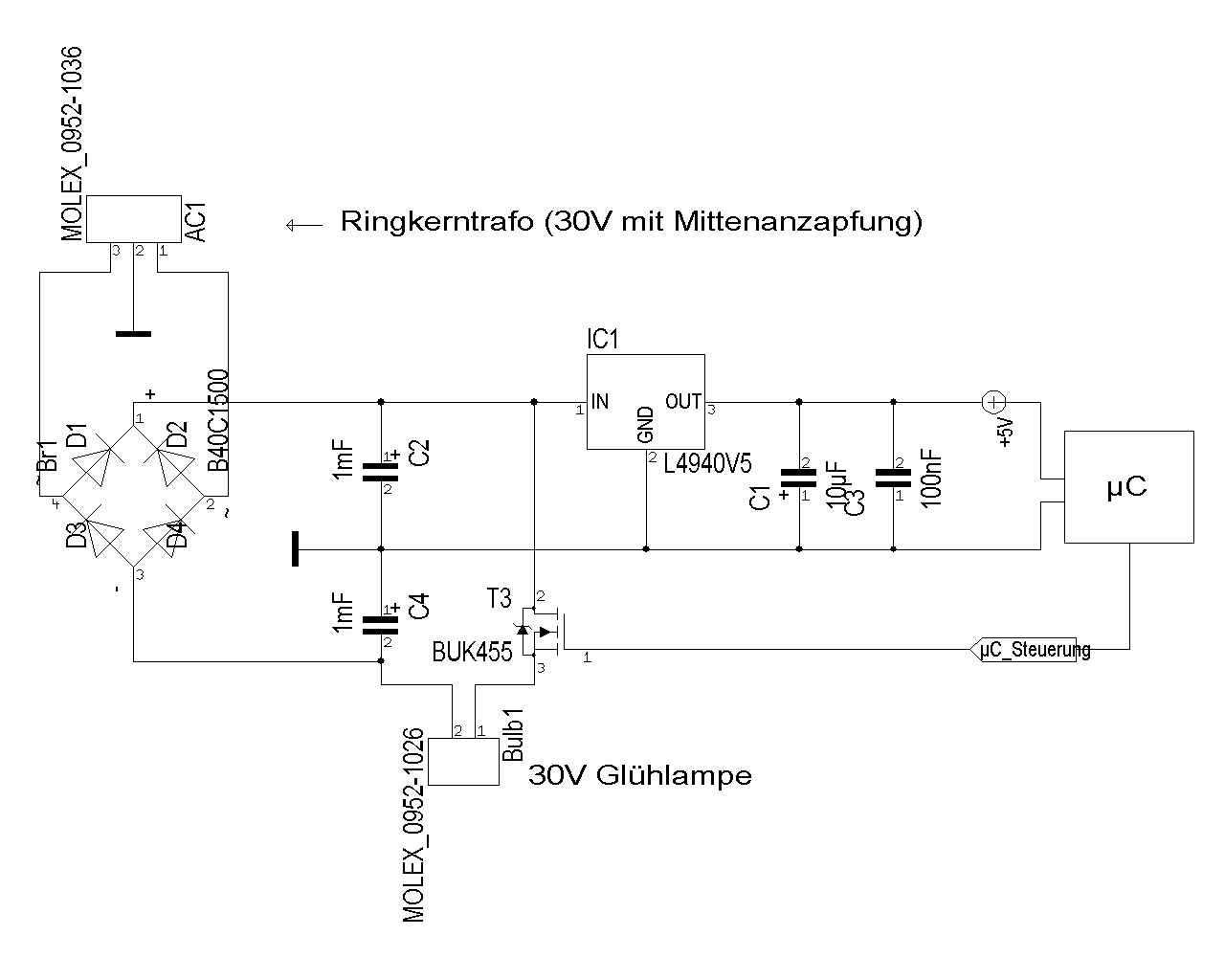

Ich brauche etwas Hilfe, zuerst beschreibe ich mal so gut ich kann was
ich machen möchte:
Etwas vereinfacht dargestellt möchte ich in ein vorhandenes Audioprojekt
eine Lampe hinzufügen, die Blinkt - von einem Mikrocontroller gesteuert.
Das Gerät ist High-End, ich möchte die Schaltung keinesfalls stören,
deswegen verwende ich für diese kleine Platine eine eigene
Spannungsversorgung, bloß an den gleichen Trafo angeschlossen.
(Mittenanzapfung, zwei mal 15V, über beide Seiten dann also 30V)
Jetzt habe ich hier eine einfache 5V Stromversorgung nach Vorlage
erstellt, die zunächst aus der +15V seite 5V für den µC erzeugt. Die
Glühlampe braucht 30V. Bekomm ich das irgendwie hin mit nur einem
Spannungsstabilisator? Der MOSFET der hier vor mir liegt, kann laut
Datenblatt bis 100V schalten. Guckt euch mal an was ich hier
zurechtgezeichnet habe, ich bin noch zu unsicher um zu sagen ob das so
hin haut. Der µC part ist jetzt noch als Blockschaltbild vorhanden.
Liebe Grüße,
ahsd.

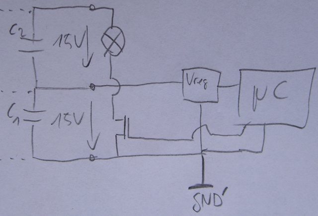

So wie du das gezeichnet hast wird das nicht gehen, da das Gate auf -15V
gezogen werden müsste, um den Mosfet ganz zu sperren. Der µC macht aber
nur 0V bis +5V.
Falls die Masse deiner Schaltung nicht weiter mit der Masse des Gerätes
verbunden sein muss, dann könnte man die -15V als Bezugspunkt nehmen.
Man hat dann also -15V und +30v zur Verfügung. An die +15V kommt der
Regler-Eingang, an die +30V die Lampe, geschaltet wird sie lowside. ich
habs mal schnell in DaveCAD gezeichnet...
PS: vielleicht solltest du nen anderen Mosfet nehmen. Der BUK455 braucht
mehr als 5V am gate, um voll durchzuschalten. Man bräuchte also entweder
noch ne zusätzliche Treiberstufe, oder man nimmt gleich nen
logic-level-Mosfet.

Super! Leuchtet mir alles ein. Ich habs schon gezeichnet, werd aber
erstmal weiter konstruieren, bis ich evtl an das nächste Problem stoße
Kannst du mir einen geeigneten MOSFET empfehlen? Der lag hier halt grad
so rum.
LG,
ahsd.
edit:
http://www.mikrocontroller.net/part/IRL3103
Der hier zb. ist der erste in der Liste hier auf der Seite. Das einzige
was ich mich frage ist: Mir ist aufgefallen, dass der "30V" Trafo oft ca
17V auf beiden Seiten liefert (Ich hab noch nicht gemessen wie stark die
Audioschaltung den Trafo belastet und.) Aber als Maximum Uds Voltage ist
bei diesem MOSFET 30V angegeben. Wird der dann nicht extrem heiß, wenn
er dauerhaft mit, sagen wir mal, 34V läuft? Dann soltle ich wohl einen
mit max. Uds = 60V nehmen ?!
