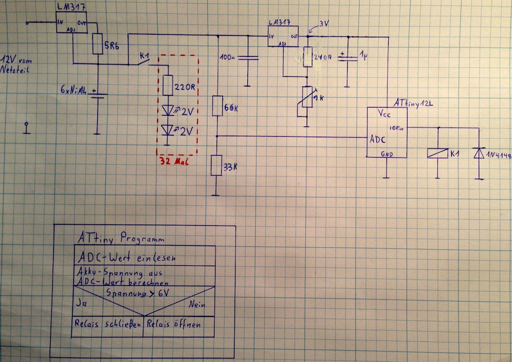

Ich habe eine Schaltung zum Betrieb von 64 5mm LEDs (wird ein
LED-Muster) per Akku entworfen. Als Akkus werden 6x 1,2V NiMh benutzt,
die über eine Spannungsbuchse mit einem 12V/600mA Netzteil wieder
aufgeladen werden sollen. Der maximale Strom (absolut maximum rating)
der LEDs ist mit 25mA angegeben. Den Tiefentladeschutz möchte ich mit
Hilfe eines Reed-Relais und einem ATtiny12, der bei zu niedriger
Akkuspannung das Relais wieder öffnet, realisieren.
Meine Bitte an euch wäre, dass ihr die Schaltung einmal anseht, und mir
eventuelle Fehler oder Verbesserungsvorschläge mitteilt.
Ich bedanke mich schon einmal im Voraus für eure Zeit.
von Ernst L. (extraterrestrial)
Das mit dem Tiefentladungsschutz wird vermutlich nicht wie gewünscht
funktionieren. Die Spannung mag unter Last zu tief sein, sobald die Last
wegfällt aber wieder höher, d.h. schaltet eine ganze Weile ein und aus.

von MaWin (Gast)
a) Man kann LEDs auch mit einem Transistor ausschalten.
b) 2 2V LEds in Reihe hören von alleine bei etwa 4V auf den Akku zu
entladen, also bei 0.67V/Zelle.
c) Schön wenn die LEDs abgeklemmt werden, aber der uC und vor allem der
Spannungsregler für den uC brauchen weiter Strom und sorgen schon für
eine Tiefentladung.
d) Ich würde mir mehr Sorgen um eine Überladung machen.
Nimm einem MAX712, und dein uC kommt an einem LP2950-5,
und schaltet die LEDs:
Akku --220R--|>|--|>|--+ (20mA)
uC -----1k------------|< BC547
                       |E
                      GND
Ist die Akkuspannug zu niedrig, schaltet er die LEDs aus,
und sich selbst in den sleep Modus mit dem er wenig Strom
verbraucht.
Per watch dog kann er immer mal gucken, ob die Spannung
inzwischen durch Nachladen hoch genug geworden ist.

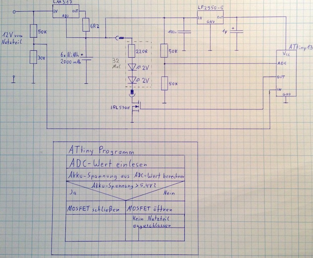

Ich habe meinen Stromlaufplan jetzt überarbeitet. Den ATtiny12 habe ich
gegen den ATtiny 13 getauscht (geringere Stromaufnahme, einfacher für
mich zu programmieren).
MOSFET eingebaut. Mit diesem schalte ich alle Stränge durch.
> eine Tiefentladung.
Okay, LM317 gegen LP2950-5 getauscht.
Ladestrom auf 1/10C gesenkt. Die Schaltung hängt auch nicht dauerhaft am
Netzteil, sondern nur zum Laden. Ein MAX712 ist zu aufwendig und zu
teuer.
Ich habe einen weiteren Spannungsteiler eingebaut und das Struktogramm
geändert. Sobald die Akku-Spannung unter 5,4V fällt (0,9V/Zelle), öffnet
sich der MOSFET. Sobald der MOSFET ein Mal vom uC geöffnet wurde,
schließt er erst wieder, wenn die Schaltung am Netzteil war.
Funktioniert die Schaltung so?
Ich werde mal schauen, wie ich am Besten die Spannung erhöhen kann (Step
Up) und dann wenige Stränge mit Konstantstromquelle zu haben um eine
immer gleiche Helligkeit zu gewährleisten.

von Konrad S. (maybee)
Vom Gate des MOSFET einen Pull-Down-Widerstand (100kOhm) nach GND.

von Aufhuf (Gast)
Habe ich jetzt eingefügt, danke.

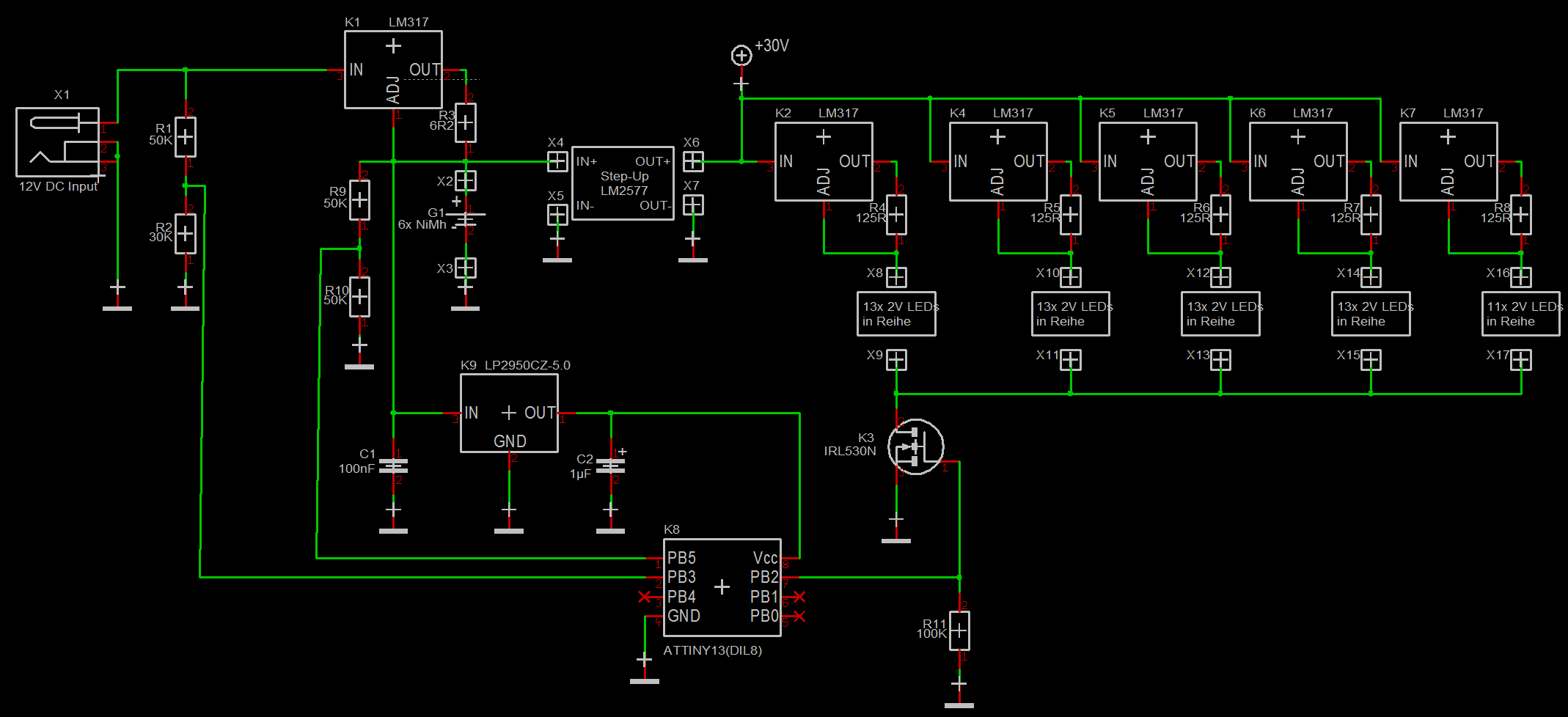

Als Step-Up Wandler möchte ich den LM2577 einsetzen. Beim Stöbern auf
eBay habe ich dann folgende Platine gefunden, die günstiger ist als der
LM2577 alleine:
http://www.ebay.de/itm/New-LM2577-DC-DC-to-DC-Adjustable-Converter-Step-up-Circuit-Board-Module-/170792120040?pt=LH_DefaultDomain_0&hash=item27c400eee8
Kann ich diese Platine verwenden und ist mein Schaltplan okay? Ich habe
vor, den Step-Up Wandler auf auf 30V einzustellen, 5x je 13 LEDs in
Reihe zu schalten, und dann für jeden Strang eine Konstantstromquelle
(10 mA) zu nehmen.
Vielen Dank für Eure Antworten.
