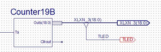

Guten Abend
Gerade ein Problem gelöst stehe ich schon vor dem nächsten.
Ich habe einen 19 Bit Zähler zum Schematic symbol gemacht.
Eingang mit Takt verbunden und ausgang mit Ausgangspins (Led's)
Jetzt hätte ich aber gerne ein Bit (Das 4.) nochmal als inventirt
ausgegeben.
Laut Tutorial soll dieses mit einem Bus Tap möglich sein. Nur verstehe
ich mal wieder nicht wie das geht. Ich habe mein Tap gesetzt und über
"Add net name" wie im tutorial den namen gesetzt. Doch irgendwie ohne
Funktion.
Muss das signal nach dem Bus Tap Busname(4) heißen? wenn ja ergibt sich
ein Problem beim belegen der Ausgangspins denn dort habe ich ja schon
Busname 0-18
Wenn der Name Frei wählbar ist wo und wie besimme ich welche Leitung aus
dem Bus ich verwenden möchte?
Im anhand noch ein Bild vom Problem.
XLXN_3(18:0) ist der Bus
TLED soll erstmal genau das gleiche ausgeben wie XLXN_3(4)
Clkout vom Zähler gibt mir über VHDL code das Signal XLXN_3(4) aber
schöner währe es eben das direkt über die Zeichnung zu lösen.
vielleicht wisst ihr ja was ich da wieder falsch mache :)

Wenn du den Namen eines Signals im Schematic ändern willst, brauchst du
einen Buffer. Dann kannst du am Eingang XLXN_3(4) dran schreiben und am
Ausgang TLED. Dabei muss nur eine Strippe links dran, also muss niht
unbedingt bis zum Bus gezogen werden, der findet das auch mit verteilten
Netzen.
Ja, so ungefähr, Busname[4] oder (4) - jedenfalls muß das abgezweigte
Signal aus dem Portfolio des angezapften Busses entstammen und keinen
anderen Namen haben. Wenn du es unter einem anderen Namen haben willst,
dann nimm einen Buffer dazwischen.
