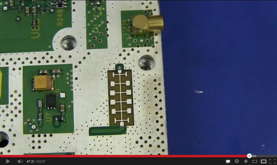

Hallo zusammen. Ich habe soeben ein Video bei Youtube gesehen, in dem
ein 20GHz Spectrum Analyzer auseinander genommen wurde, um mal zu
zeigen, was da so alles drin ist:
http://www.youtube.com/watch?v=1QBFIfKlvHU
(speziell ab 45:30)
Für diejenigen, die sich das Video nich umbedingt angucken wollen, habe
ich ein paar Screenshots gemacht.

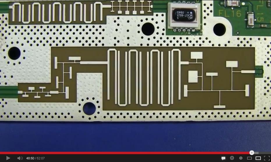

Es geht mir um diese Filter auf der Leiterplatte. Das für eine Antenne
auch eine ins nichts führende Leiterbahn genommen werden kann, leuchtet
mir ein. Doch über diesen Filter würde ich gerne mehr wissen, jedoch hat
mir eine Googlesuche nach PCB filter nichts wirklich gebracht.
Ich würde gerne verstehen, wie man das genau machen kann. Dazu, wieso
bzw wann man diese Kegel als Kapazität benutzt, wann viereckige Pads,
wann mehrere voneinandergetrennte Leiterbahnen oder wann eine
Induktivität als "Schlange" mit 90° Ecken oder wann abgerundet (49:56)
ist usw.
Hat jemand eine Buchempfehlung, eine PDF, Webseite oder sogar ein Tool
um diese Filter-Anordnung berechnen zu können (sprich wie groß diese
Pads sind und wie lang die Zuleitungen usw)? Bis zu welchen (kleinen)
Frequenzen kann man denn solche Filter benutzen? Ich kann mir das jetzt
zum Beispiel nicht für einen 100Hz Tiefpass vorstellen.
Vielen Dank schonmal für jegliche Info
#3168656
Geht auch nicht. Filter in Streifenleitertechnik sind erst im
Mikrowellenbereich praktikabel
https://en.wikipedia.org/wiki/Distributed_element_filter
> ein Tool
Zum berechnen sind in der Industrie Programm-Monster wie ADS oder CST
üblich, zum simulieren tut's auch der freie QUCS halbwegs.
Literaturempfehlung:
http://www.microwaves101.com/encyclopedia/microstrip.cfm
Gast #3168719
> Dazu, wieso bzw wann man diese Kegel als Kapazität benutzt
Zum wieso/wann läßt sich einfach sagen: Wenn man sie für den Aufbau
eines Filter benötigt.
Der Kegel den du siehts, ist nur die Hälfte der Wahrheit. Es gibt
darunter noch eine Massefläche, die zusammen mit der dreieckigen Fläche
einen gewöhnlichen Plattenkondensator bildet.
OP #3169977
Ich meinte damit, wann man die Kegel nimmt und wann die Rechtecke. Eine
bestimmte Fläche lässt sich ja mit beiden realisieren.
Achso. Ich hab gedacht, es bildet einen Kondensator mit der Massefläche,
wo die Kegel "hinzeigen", also da, wo auch die Schirmungsplatte drauf
ist.
