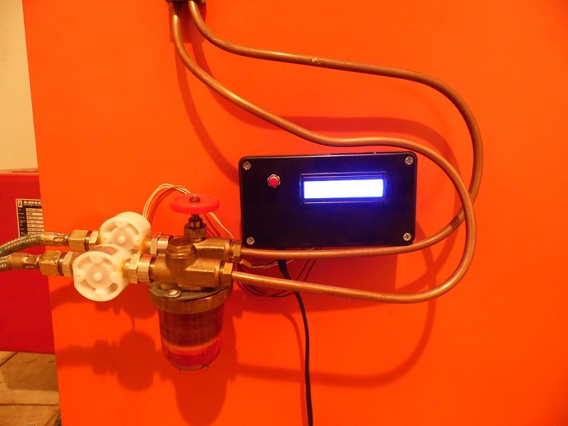

hier mal ein kleines nützliches Projekt.
Es hat mich immer gestört, schätzen zu müssen, wieviel Öl während des
letzten Jahres verbraucht wurde. Gekaufte Lösungen kamen nicht in Frage,
da mit dem Setup meiner Heizung nicht kompatibel. Messung über Zeit zu
ungenau, da der Gebläsemotor die Ölpumpe ebenfalls angeflanscht
hat.(Danke an Viessmann für diesen Billigschrott, die Chinesen hätten
das auch nicht billiger hinbekommen) Dies verhindert die Messung über
die Einschaltzeit der Pumpe, da das Gebläse arbeitet das Öl durchgepumpt
wird (und über die Rücklaufleitung zurückläuft und der Brenner dann
irgendwann einschaltet. Je nach Brenndauer werden 15 Sekunden falsch
gezählt, was bei einer Minute Brenndauer (nur Warmwasser) viel ist oder
bei drei Minuten Brenndauer (Heizung) wenig ist. Also Lösung
Durchflussmesser in Hin- und Rücklaufleitung mit Differenzzählung.

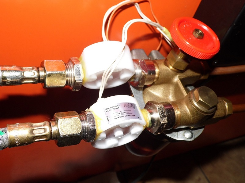

Verwendet werden Durchflussmesser Flow Meter FCH-m-POM-LC von BIO-TECH
erhältlich bei Conrad. Verwendet den mit 0,01-3,5l/min ohne und 0,01 -
1l/min mit Düse. Der hat Gewindeanschlüsse. Damit bin ich schon beim
nächsten Problem. Die Durchflussmesser haben 1/8" Gewinde meine
Verschraubungen der Ölanlage haben 3/8" Gewinde. Adapter ????? Lange
gesucht und dann bei "M.R.S Luftbefeuchtung und Zerstäubung" fündig
geworden aber Sch... diese Adapter dichten nicht. Also ab in den
Bastelkeller. Einsätze bauen um einen Anschlag (dichtend) in das 1/8"
Gewinde zu bekommen. jetzt funtzt es. Öllachen im Keller sind beim WAF
nicht beliebt, also arbeitet gleich ordentlich. Nach dem Einbau
Leitungen und Zähler gut entlüften, sonst stimmt die Zählung nicht.

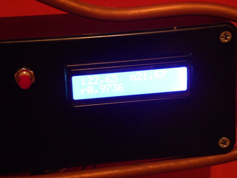

Da die Durchflussmesser mit Hallsensoren bestückt sind, kam für die
Zählung nur die Interuptzählung in Frage, da Pegelmessung bei falscher
Ruhelage des Magneten zur Falschzählung führen kann.
Für alle die gerade so den Lötkolben am richtigen Ende anfassen habe ich
die Eagle Files den Quellcode in C und das HEX File angehängt. Also das
ganze rundum-sorglos-glücklich Paket.
Bei Fragen und Anregungen (auch zu Erweiterungen) postet recht fleißig.

Gast #3180535
Oje da hab ich ja einen schönen Glaubenskrieg ausgelöst. ;-)
Macht aber nix.
Es geht hier
1. um EINE technische Lösung von mehreren möglichen
2. der Spaß beim lösen eines Problemes (klar kann mann einige Sachen
kaufen aber war hier nicht Thema)
3. die Messung über Einschaltdauer an der Düse ist mehr oder weniger
abhängig von dem Durchlauf der Düse, welcher vom Druck und dem
Verschmutzungsgrad der Düse abhängt. Wollte ich aber nicht, die
Durchflussmesser sind auch für Heizöl zugelassen, die Temperatur im
Heizkeller ist nicht besonders veränderlich, somit dürfte der Einfluss
(Viskositätsveränderung) eher zu vernachlässigen sein. Die
Durchflussmesser geben mit den 3mm Standartöffnungen 2500 Impulse pro
Liter sollte also auch passen.
Außerdem gehört die Heizung meinem Vermieter, somit sollten die
Eingriffe in die Heizung so minimal wie möglich ausfallen.
Im Atmega ist noch viel Platz, etliche Ports sind ebenfalls noch frei,
somit sind der Fantasie für Erweiterungen nur geringe Grenzen gesetzt.
Nehmt es als Anregung oder Basis für eigen Projekte. Das Projekt ist von
mir extra dafür freigegeben.
Mögliche Erweiterungen wären z.B. Batteriestützung, Datenübertragung mit
Auswertefunktion usw.
Ich schau mal was weiter draus wird.
Hauptsächlich war diees Projekt für andere als Anregung gedacht wie man
auch in einem Mietshaus ohne Eingriff in die Verkabelung der Heizung
eine Messung hinbekommt.
Also zerfleischt euch nicht weiter, sonder habt Spass am Basteln, darauf
kommt es an. Der Weg ist das Ziel!!!

OP (Firma: privat) #3180722
Hi Tom,
ich hab das gleich am Anfang des Projektes geprüft. Die Temperatur des
rücklaufenden Öles ist am Sensor nicht höher, als am Vorlauf. Bei
"meiner" Heizung ist der Rücklauf direkt an der Pumpe. Somit liegt der
Rücklauf offensichtlich noch vor der Ölheizung. Der Durchlauf ist mehr
als Zehnfach gegenüber dem Verbrauch das würde dann auch diese Art der
Anordnung erklären. Macht ja keinen Sinn 10 Liter Öl vorzuheizen um dann
nur einen Lieter zu verbrennen.
Aber wie gesagt ich will hier nicht mein Projekt als das Superprojekt
hinstellen. Ist nur eine Anregung für Nachbauer mit Potential zu
Erweiterungen.
Janoschik

Besonders stabil sieht die Lösung aber nicht aus. Da würde ich mir
Sorgen machen, wenn mal ein Kind im Keller unterwegs ist oder wenn man
beim Tragen von Lasten mit dem Knie dranstößt, dann sind die
Durchflusszähler doch sofort weggebrochen und das Heizöl suppt im Keller
rum.
Willst Du da nicht noch etwas davorbauen?

Gast #3270838
O haua ha, les doch erstmal das Datenblatt des Sensor, denke zusätzlich
noch ein bischen nach und führe dann eine Neubewertung deiner Aussage
durch:
1.) Der Sensor hat einen Meßfehler von +/- 2%. Bei 2 Sensoren also im
ungünstigsten Fall 4 % Meßfehler bzw. Unterschied. Und bei dem Foto oben
beträgt der Unterschied zwischen rein und raus gut 4,5 %. Bewerte das
selbst. Das ist natürlich kalibrierbar, in dem durch beide der gleiche
Volumenstrom fließt. Habe ich aber bisher noch nix von gelesen.
2.) Die Ölerwärmung ist egal, da ja nur im Düsenstock vorgewärmt wird.
Und das Öl geht auch wirklich in die Düse. Wurde ja auch schon
geschrieben.
3.) Dieser Meßfehler gilt nur bei gleichen Betriebsbedingungen. Über-
und Unterdruck sind aber andere Betriebsbedingungen. Und das auch noch
mit unterschiedlichen Sensoren.

Gast #3275094
Amateur schrieb:
> 1. Das meiste Öl wird wieder zurückgepumpt. Also kann man davon
>    ausgehen, dass die Vor- und Rücklaufbedingungen bzw. -mengen, nicht
>    so weit auseinander liegen, das die Messfehler der beiden Zähler den
>    Ansatz unbrauchbar machen.
Na das ist doch mal die tollste Aussage: Natürlich liegen die beiden
Volumenströme nicht weit auseinander. Das ist ja gerade das Problem!
Laut Foto beträgt die Differenz 1/22. Und das ist etwas mehr als der
halbe Meßfehler eines Sensors. Bei 2 Sensoren können sich im
ungünstigsten Fall ein Sensor mit -2 % Meßfehler und einer mit +2 %
Meßfehler begegnen. Im Ergebnis würden sie dann bei dem selben
Volumenstrom eine Differenz von 4 % ermitteln. Und das ist laut Foto die
Größenordnung des ermittelten Meßwertes. Das kann man aber, wie oben
schon erwähnt wurde, durch Kalibrierung verhindern. Selber Volumenstrom
durch beide Sensoren und dann für einen der beiden Sensoren einen
Korrekturwert ermitteln und berücksichtigen.

Gast #3275131
Wenn ich das noch mal so lese: Mit dem Kalibrieren würde man natürlich
nur die Meßdifferenz der beiden Sensoren eleminieren; nicht aber den
absoluten Meßfehler von +/- 2%. Aber 2 % sollten wohl schon akzeptabel
sein.

Gast #3275562
Grips_an schrieb:
> Was will man denn an dem "Signal bis zu den Pulsen aufbereiten"?
Irgendwie setzt der Ölfluss doch das Flügelrad in Bewegung. Alles was
dabei schief geht und nicht in einer Messwertaufbereitung (Umrechnung
Impulsfrequenz in Durchfluss) berücksichtigt, hat man hinterher als
Fehler im Wert für den Durchflusses. Und bei der Differenzbildung ist
das besonders kritisch - um so mehr, je dichter die beiden Durchflüsse
beieinander liegen. Wenn der Verbrauch tatsächlich nur 1/22 des
Durchflusses ist, wird aus 1% Fehler beim Gleichlauf der Sensoren über
20% Fehler für den Verbrauch.
Der Blindstopfen, oder besser noch das Magnetventil vom Brenner, sind
sicher eine gute Methode, um Unterschiede im Gleichlauf zu erfassen,
weil man dann immer mit/ohne Verbrauch vergleichen kann und daraus einen
stabilen Bezugswert bekommt.
