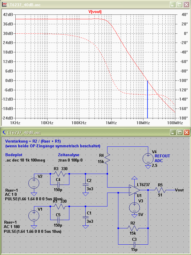

Ich möchte eine Operationsverstärkerschaltung aufbauen, die ein
differentielles Signal ca. 40 dB bis zu einer Grenzfrequenz von etwa 500
kHz verstärkt. Ausgesucht habe ich mir dafür den LT6237 von Linear
Devices, der (um notfalls noch etwas Reserve zu haben) ein GBW von 215
MHz hat. Der Ausgang geht auf einen AD-Wandler, die dazu nötige
Offsetspannung kopple ich am positiven Eingang des OP-Amp ein. Um die
15k Widerstand zur Einkopplung komme ich nicht drumherum, da die
Referenzspannung des ADC nur knapp 100µA liefern kann.

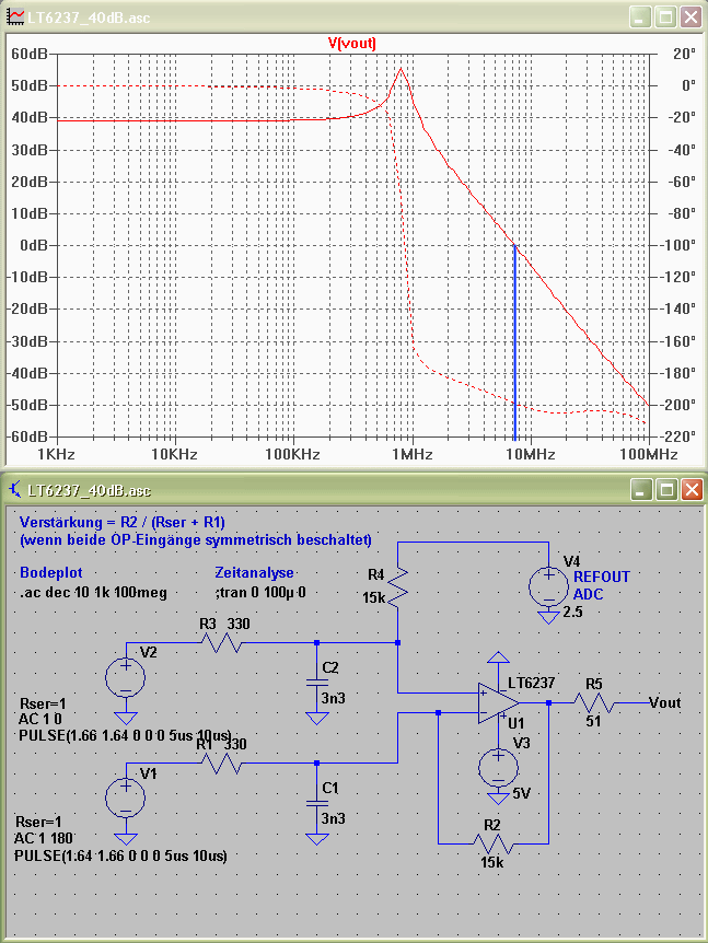

Einen ersten Ansatz habe ich mit LT-Spice simuliert (siehe Anhang Bild
a). Unschön ist da der dicke "Hubbel" in der Verstärkung rund um 700
kHz. Außerdem dreht sich die Phase im verstärkenden Bereich um mehr als
180°, das würde also wohl vermutlich eher ein Oszillator werden!?

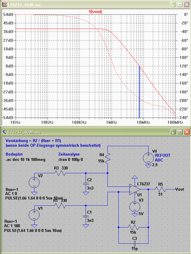

Im nächsten Schritt habe ich parallel zu R2 einen Kondensator von 15p in
die Rückkopplung gelegt, der Hintergedanke dazu: die Verstärkung zu
höheren Frequenzen reduzieren, um den Peak bei 700 kHz auszugleichen.
Das hat auch funktioniert (siehe Bild b). Am Phasengang hat sich
allerdings nicht viel getan.
Um bei 0dB Verstärkung eine Phasenreserve > 45° zu erreichen, habe ich
die Kondensatoren C4 und C5 hinzugenommen (siehe Bild c). Zu höheren
Frequenzen hin sinkt also sowohl die Rückkoppelimpedanz als auch die
Eingangsimpedanz ab, dadurch steigt meine Phasenreserve auf ca. 50° -
mit dem Nachteil, dass meine Tiefpassflanke nicht mehr so steil ist (ca.
20 dB statt 40 dB / Dekade).
Das Finetuning der Werte steht noch aus, aber sind meine Änderungen
generell gesagt sinnvoll? Oder gäbe es einen besseren Weg zu einer
stabilen Schaltung, der mir nicht die Filtersteilheit so beschneidet?
Danke für jede hilfreiche Antwort :)

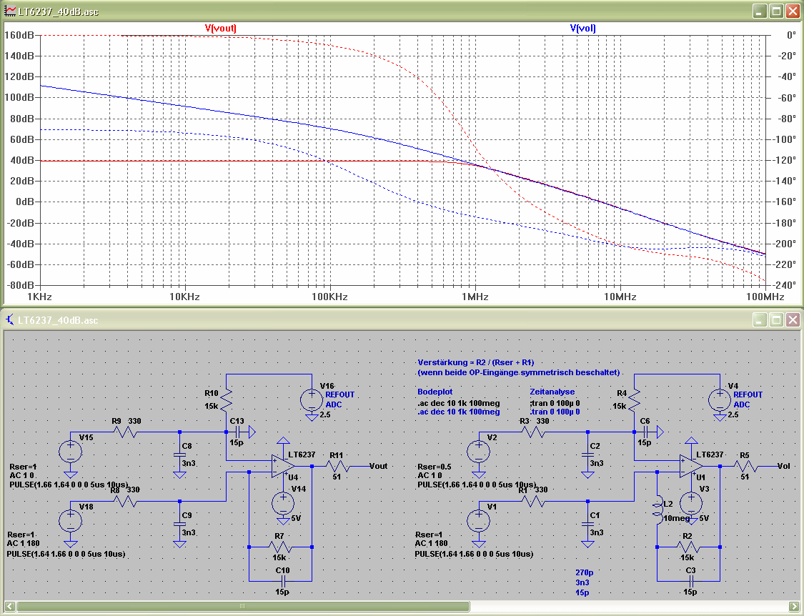

Gast #3171948
Mit C1 und C2 baust du dir die Probleme selbst ein. Sieh dir einfach mal
die Kombination aus R2 und C1 an. Das ist ein Tiefpass, der zu hohen
Frequenzen hin das rückgekoppelte Signal in der Phase dreht und damit
die Schwingneigung erhöht. Das kompensierst du durch C3
(frequenzkompensierter Spannungsteiler).
Außerdem ist dein Bezug auf 0dB falsch. Die Schleifenverstärkung ist
hier das Entscheidende und nicht die Schaltungsverstärkung. Der echte
0dB-Schleifenverstärkungspunkt liegt bei 1MHz, anderenfalls wäre
Schaltung b auch niemals stabil mit glatten Frequenzgang, weil bei
"deinen" 0dB die Phasendrehung etwa 200° wäre.

Da muss ich nochmal kurz nachhaken, da ich mir noch nicht ganz sicher
bin, ob ich das richtig nachvollzogen habe. Am besten mit einem
Screenshot (siehe Anhang):
# Links die originale Schaltung "b"
-> Die rote Kurve Vout sollte demnach meinen Closed Loop Gain darstellen
# In der rechten Schaltung habe ich zusätzlich eine dicke Induktivität
in die Rückkopplung gelegt, um den Rückkopplungspfad AC-mäßig zu öffnen
-> Ist das die richtige Methode, um den Open Loop Gain der Schaltung in
der Simulation darzustellen? Das wäre dann die blaue Kurve Vol.
Der 0dB-Schleifenverstärkungspunkt liegt dort wo sich beide Kurven (Open
Loop und Closed Loop) kreuzen, die Phasenreserve lese ich bei der Closed
Loop Phase ab. Ergäbe folgende Ergebnisse:
0dB-Schleifenverstärkungspunkt = ca. 1MHz
Phasenreserve @ 1 MHz = ca. 70°
Wäre die Analyse so richtig?
