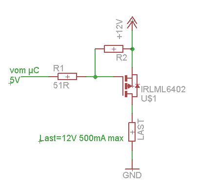

ich bin Analog-Elektronik Nobody und habe folgenden LED-Lüfter:
http://www.nuventix.com/spotlight-led-cooler-heatsink-38w/
Diesen möchte mit einem AVR ein und abschalten.
Durch eine Besonderheit des Lüfters (GND sollte nicht geschaltet werden)
sollte dieser auf High-Side geschaltet werden (12V ca 500mA).
Nach langer Recherche hier im Forum denke ich dass ich dies mit einem
PMOS IRLML6402 umsetzen könnte.
http://www.irf.com/product-info/datasheets/data/irlml6402.pdf
Wie gesagt bin ich auf dem Gebiet kein 'Könner'...meine Stärken liegen
im Programmieren und digitale Elektronik...aber: ich hab da mal nen
ersten Plan: siehe FanCtrl01.PNG im Anhang (R2 ist 100K).
Die Schaltung habe ich von hier:
Beitrag "IRLML 6402 - Schaltungsproblem, benötige Hilfe bzw. Rat"
In der o.g. Schaltung wird alles mit 12V betrieben, was bei mir nicht
der Fall ist, ich habe nur einen 5V Steuerausgang vom AVR.
Habe die Schaltung auch auf einem Steckbrett mal zusammen
gestöpselt....Schaltet schön....aber eben nur bei 12V Schaltspannung (R2
ist 100K).
Kann mir mal eben einer draufhelfen wie ich R2 hier berechne?
Grüße und Danke

>dass der PMOS bei 5V noch nicht schaltet.
doch schon, aber er wird immer an sein und nie aus gehen.
Du musst von "oben" gucken. die 12V sind quasi Masse.
Der Fet sieht einmal (-)7V und einmal (-)12V

ich hab jetzt eure Antworten mal so interprätiert:
ich brauch nen NPN-Transistor mit dem ich die 12V auf den MOSFET
schalte.
Eigentlich dachte ich dass ich dieses 'Problem' mit einem LL MOSFET
umschiffen kann...
Hab jetzt nen BC818 dazwischen und passt!
Danke und Gruß
> umschiffen kann...
Du bräuchtest das Gegenteil, einen Mosfet, der erst ab >10V sicher
aufmacht. Dann könnte der Unterschied (von Source=12V aus gesehen) von
12V und 7V ein sauberes Schalten verursachen. Leider gibt es solche
Mosfets nicht, die machen alle schon bei VGS>4V soweit auf, dass schon
ein paar 100mA bis A fliessen können. Den niedrigsten Widerstand
erreichen sie aber meist erst bei 10V oder so. Deshalb hat man die LL
MOSFETs erfunden, damit man für 5V/3.3V keine Treiber braucht.
Allerdings ist das dann entweder ein n-Kanal oder der p-Kanal hängt an
derselben Spannung...
