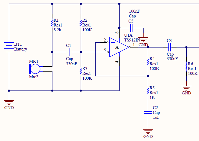

ich hab da ein paar Fragen zum Verständnis. Bitte korrigiert mich, wenn
ich falsch liege.
- R1 dient zum Versorgen des Mikrofons mit Strom/Spannung.
- mit Hilfe von C1 wird die Wechselspannung des Mikrofons auf die halbe
Betriebsspannung drauf addiert. Gleichspannung wird geblockt.
- der OP ist als nicht invertierender Verstärker geschalten. Am Ausgang
des OP ist die verstärkte Wechselspannung des OPs mit einem Gleichanteil
von halber Betriebsspannung. Durch C3 sperrt die Gleichspannung. An R6
liegt die verstärkte Wechselspannung an, die auch negative Werte
annehmen kann (obwohl nur mit single supply versorgt).
Welche Funktion genau hat C2? Lasse ich ihn weg, funktioniert die
Schaltung nicht.
Vielen Dank im Voraus
Martin S. schrieb:
> Wenn an R5 Ub/2 anliegt, was ist dann am Ausgang vom OP für eine
> (Gleich)Spannung?
Auch Ub/2, da C2 Gleichstrom blockt und somit an R5,R4 keine
Gleichspannung abfällt,
Der Teiler R4/R5 ist nur für Wechselspannung wirksam aufgrund von C2.
Für Gleichspannung arbeitet der OP alls Buffer (V=1), das ist auch
sinnvoll, um den Offsetspannungseinfluß gering zu halten.
