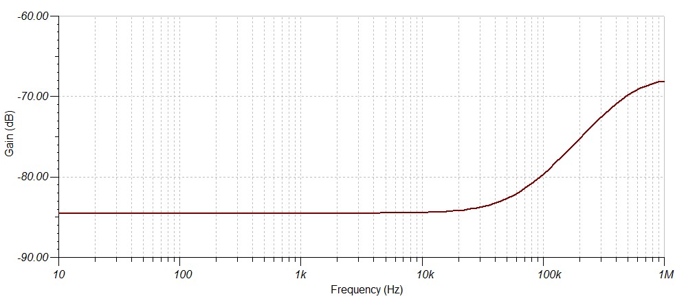

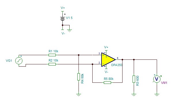

ich habe diese harmlose Schaltung simuliert, es handelt sich um einen
OPA350 in Differenz-Verstärker Beschaltung. Angehängt ist ein Bild und
die Simulationsdatei.
Soweit verhält sich die Schaltung so wie sie soll, aber die AC Transfer
Analyse zeigt bei Gleichstrom eine Dämpfung von 85 dB, dass kann ja wohl
kaum wahr sein! In Richtung von 1 MHz sinkt dann die Dämpfung, was ja
wohl ebenfalls völlig absurd ist, eine Abbildung davon ist ebenfalls
angehängt.
Wo liegt der Fehler?
Vlg
 Timm
Vermutlich in der Versorgung des OPV. Der Anstieg zu hohen Frequenzen
ist einfach das kapazitive Durchkoppeln durch den inaktiven OPV.
Zieh doch mal die V+/V- -Jumper etwas vom OPV und der Batterie weg und
schau ob die überhaupt angeschlossen sind oder miss die Spannung an den
OPV-Pins. Bei TINA und den Verbindungen hab ich schon die dollsten
Dinger erlebt.
Es ist nicht die Betriebsspannung, sondern die Offsetspannung des OPV.
Die ist so gerichtet, dass der Ausgang unter Masse liegen müsste. Der
OPV liegt also am Anschlag und kann nicht arbeiten. Leg mal eine 5mV
Quelle vor den -Eingang des OPV, mit - zum Eingang, dann gehts: V~18dB.

Sinnvoll wäre es, wenn der untere Anschluss von R4 nicht auf GND,
sondern auf der 2,5V liegen würde (halbe Versorgungsspannung). Dann
bekommst du einen symmetrischen Aussteuerbereich mit +/- 2,5V.

Timm Reinisch schrieb:
> Im Ausgangsposting steht ja auch, dass sich die
> Schaltung – abgesehen von der AC Transfer Analyse – verhält wie gewollt.
Wenn du am Eingang eine sinus-förmige Spannung anlegst, dann würde man
bei so einer Schaltung am Ausgang eine sinusförmige Spannung erwarten,
die symmetrisch zu 0V ist.
Weil der OP allerdings nur unipolar versorgt wird, kann die
Ausgangsspannung nicht negativ werden. Es kommt also eine Spannung
heraus, die nur aus einem halben Sinus-Signal besteht, nämlich den
positiven Halbwellen.
Wenn das tatsächlich so gewollt ist, dann is es keine lineare Schaltung
und es ist dann nicht sinnvoll, eine AC-Analyse zu machen, da diese nur
für lineare Schaltungen definiert ist.
Für eine AC-Analyse muss man eine OP-Schaltung immer in ihrem linearen
Bereich betreiben, und der liegt bei dieser Schaltung nicht bei 0V
Ausgangsspannung.
exakt das passiert und ist auch absolut in Ordnung so!
ahh, Nachtigall ick hör dir trapsen! Das erklärt dann also das Problem
mit der AC Analyse.
Aber warum verschwindet der Effekt, wenn man wie von ArnoR
vorgeschlagen, bloß das Eingangssignal um 5 mV vom Rail wegbewegt?
Der von Dir beschriebene Effekt mit der kastrierten Sin-Kurve tritt ja
dann immer noch auf?
Reicht dann der entstehende lineare Bereich von 5 mV für die AC-Analyse?
Bei der AC-Analyse wird die Schaltung im jeweiligen Arbeitspunkt
linearisiert. Das bedeutet, mit 5 mV Offset arbeitet der OP gerade so in
einem Arbeitspunkt, in dem der Abstand zur Versorgung groß genug ist. In
diesem Punkt wird dann die AC-Analyse gemacht.
Um sicher zu gehen, dass sich der OP in einem sinnvollen Arbeitspunkt
befindet, würde ich da aber nicht nur 5 mV drauf geben, es ist gut
möglich, dass man da gerade so im Übergang ist und bei 6 mV nochmal ein
ganz anderes Ergebnis rauskommt.
