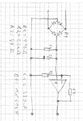

Gast #3180132
ich hab da mal was skizziert - ich hoffe man kann was erkennen...
Kann das so funktionieren?
Den Widerstand, der intern verbaut ist, kann ich problemlos entfernen.
Was für ein OP bietet sich denn an?
TL064 oder TL084?
Die Spannungsversorgung ist noch schwierig. Ich hab momentan nur 5vdc.
von der Leistung müsste doch ein "SIM2-0515D SIL7 :: DC/DC-Wandler, SIL
7, 2 W, in 5 V/out +/- 15 V" reichen?!
Grüße,
Robert

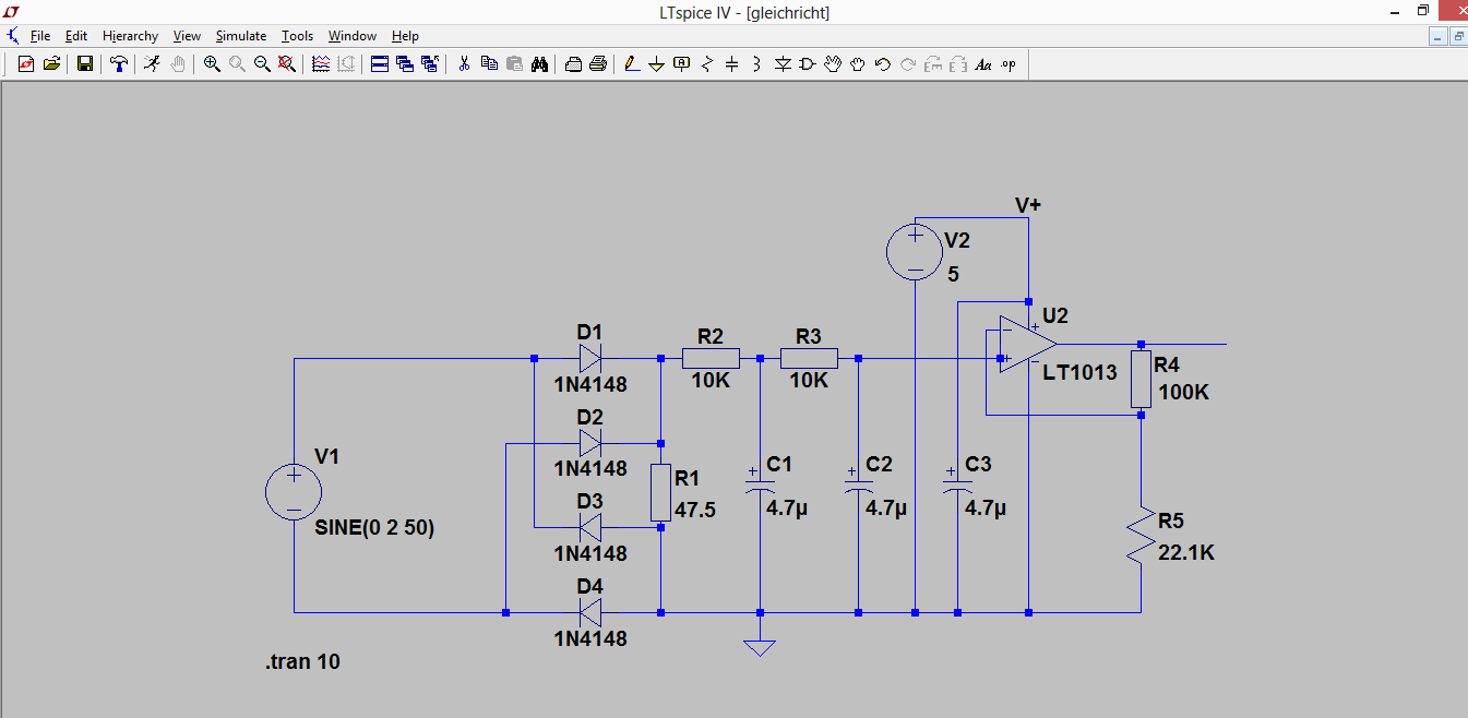

#3184587
Hallo Falk,
das mit dem Einfügen von Bauteilen vertag ich besser.. ;)
Dafür hab ich mal ein Bild eingefügt - den LT1013 würde ich mit einem
LM324 ersetzen, dann hab ich gleich ein paar OP´s.
Im Spice scheint es zu funktionieren: kann ichs riskieren mal
aufzubauen? Oder sind noch grobe Fehler drin?
Vielen Dank,
Robert
