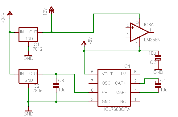

Ich beschreibe es nochmal: Vom RC Glied komme ich an Pin 3 des TL071. Mit dem 1K gehe ich von Pin 2 auf Masse Mit dem 5,6k gehe ich von Pin 2 über das Poti auf Pin 6. Pin 6 ist dann der Ausgang und da liegen immer 11 V an. Wenn ich das genau so nur mit der Pinbelegung des LM258 an den LM258 anschließe funktioniert das super. Markus
@ Markus Steingaß (borastoni) >> Wird dein OPV mit +/-12V gespeist? Dann sollte es auch der TL071 tun. >Ja er wird mit 12 V gespeist. Das war nicht die Frage! Hast -12V, Masse und +12V oder nur Masse und +12V? >> Schaltplan? >Habe Ihn genau so angeschlossen wie der link von dir von Elektronik >Kompendium. Das war auch nicht die Frage! >Ich beschreibe es nochmal: Dazu gibt es Schaltpläne. Die hat der liebe Gott nicht umsonst erfunden. >Wenn ich das genau so nur mit der Pinbelegung des LM258 an den LM258 >anschließe funktioniert das super. -12V und +12V richtig angeschlossen?
Falk Brunner schrieb: > @ Markus Steingaß (borastoni) > >>> Wird dein OPV mit +/-12V gespeist? Dann sollte es auch der TL071 tun. >>Ja er wird mit 12 V gespeist. > > Das war nicht die Frage! Hast -12V, Masse und +12V oder nur Masse und > +12V? Ne nur 12V und Masse, wo soll ich -12V herbekommen. Habe nur ein normales 12V Netzteil >>> Schaltplan? >>Habe Ihn genau so angeschlossen wie der link von dir von Elektronik >>Kompendium. > > Das war auch nicht die Frage! Sorry habs nich so mit schaltpläne zeichnen >>Ich beschreibe es nochmal: > > Dazu gibt es Schaltpläne. Die hat der liebe Gott nicht umsonst erfunden. > >>Wenn ich das genau so nur mit der Pinbelegung des LM258 an den LM258 >>anschließe funktioniert das super. > > -12V und +12V richtig angeschlossen? Ne nur 12V und Masse mit dem LM258 funktioniert es ja auch.
@ Markus Steingaß (borastoni) >Ne nur 12V und Masse, wo soll ich -12V herbekommen. Habe nur ein >normales 12V Netzteil Da liegt der Hase im Pfeffer. Deswegen ist ein SCHALTPLAN auch unverzichtbar. >Sorry habs nich so mit schaltpläne zeichnen Es reicht eine solide Handskizze auf Papier. >Ne nur 12V und Masse mit dem LM258 funktioniert es ja auch. Ja, weil der am Eingang auf 0V runter kann, Stichwort Common Mode Voltage. Aber für den Gleichrichter brauchst du eine negative Spannung, auch für den LM358. Besorg dir ein Steckernetzteil mit Wechselspannung 9-12VAC, damit kann man einfach +/-12V Gleichspannung erzeugen. Zwei Dioden, zwei Kondensatoren, fertig. http://www.rn-wissen.de/index.php/Spannungsverdoppler Ersten Bild rechts, der Mittelpunkt zwischen den Kondensatoren ist deine Masse. MFG Falk
Falk Brunner schrieb: > @ Markus Steingaß (borastoni) > >>Ne nur 12V und Masse mit dem LM258 funktioniert es ja auch. > > Ja, weil der am Eingang auf 0V runter kann, Stichwort Common Mode > Voltage. Aber für den Gleichrichter brauchst du eine negative Spannung, > auch für den LM358. Besorg dir ein Steckernetzteil mit Wechselspannung > 9-12VAC, damit kann man einfach +/-12V Gleichspannung erzeugen. Zwei > Dioden, zwei Kondensatoren, fertig. Jetzt versteh ich nix mehr der Gleichrichter funktioniert doch es geht nur um den Verstärker den ich mit einem TL071 aufbauen will. Funktionieren tut der Verstärker ja auch shcon mit dem LM258 aber ich würde das gerne mit dem TL071 machen. > http://www.rn-wissen.de/index.php/Spannungsverdoppler > > Ersten Bild rechts, der Mittelpunkt zwischen den Kondensatoren ist deine > Masse. > > MFG > Falk

So also habe mal en Plan gemacht. Mein Problem ist das die Verstärker Schaltung laut Plan mit einem LM258 wunderbar funktioniert, nur mit dem TL071 liegt am Ausgang immer 11V an Danke Markus
@ Markus Steingaß (borastoni) >Mein Problem ist das die Verstärker Schaltung laut Plan mit einem LM258 >wunderbar funktioniert, nur mit dem TL071 liegt am Ausgang immer 11V an Bist du so lernresistent? Entweder du versorgst deinen Tl071 mit einer negativen Hilfspannung von wenigstens -3V oder du musst einen LM358 nehmen.
Falk Brunner schrieb: > @ Markus Steingaß (borastoni) > >>Mein Problem ist das die Verstärker Schaltung laut Plan mit einem LM258 >>wunderbar funktioniert, nur mit dem TL071 liegt am Ausgang immer 11V an > > Bist du so lernresistent? Entweder du versorgst deinen Tl071 mit einer > negativen Hilfspannung von wenigstens -3V oder du musst einen LM358 > nehmen. Achso ok danke tut mir leid bin ganz und garnicht lernresistent, habe das vorher nicht so Versatnden, war ganz durcheinander. Dann nehm ich lieber einen LM358. Danke Markus

@ Markus Steingaß (borastoni) >Dann werd ich wohl die +/- Spannung erzeugen müssen. Ja, wobei -5V ausreichen. > Ist das auch ohne ein Wechselspannungsnetzteil möglich, Ja. Schaltnetzteil oder Ladungspumpe. >über einen 7812 an 24V betreiben wollte. gibt es da eine andere Lösung >um die 24V zu nutzen? Nimm einen 7805 oder 7808, dahinter einen ICL7660, der macht dir -5V oder -8V bei ausreichend Strom.
Falk Brunner schrieb: > @ Markus Steingaß (borastoni) > >>Dann werd ich wohl die +/- Spannung erzeugen müssen. > > Ja, wobei -5V ausreichen. > >> Ist das auch ohne ein Wechselspannungsnetzteil möglich, > > Ja. Schaltnetzteil oder Ladungspumpe. > >>über einen 7812 an 24V betreiben wollte. gibt es da eine andere Lösung >>um die 24V zu nutzen? > > Nimm einen 7805 oder 7808, dahinter einen ICL7660, der macht dir -5V > oder -8V bei ausreichend Strom. OK aber für meinen Verstärker brauch ich ja 12V. Naja werd ich wohl so machen. und wie schließ ich die minusspannung dann an den op an? Danke Markus
So habe jetzt mal testhalber bis ich die Bauteile für die OPV Speisung habe mit einem Wechselspannungstrafo die minus Spannung erzeugt, und siehe da jetzt funktioniert alles prima. Danke dir noch mal Falk. Habe dann jetzt mal für die die es eventuell nachbauen wollen einen Plan gezeichnet. Je nach wie ich lust und Zeit habe erstelle ich auch mal noch ein Lyout. Markus
So hatte noch en Elko vergessen. Habe es jetzt genau so aufgebaut und jetzt funktioniert es. Danke nochmal an Falk für die Hilfe. Markus
Hallo Falk, Habe da mal noch ne frage habe da eben was gefunden. Und zwar einen 7905 Negativ regler, könnte der deine schaltung mit dem 7660 ersetzen? Danke Markus

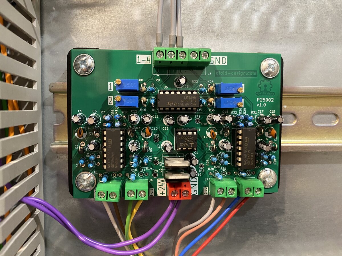

Auch nach mehr als 15 Jahren noch interessant. Ich habe das Projekt für meine Hausautomatisierung realisiert. Funktioniert einwandfrei. Es wurden Anpassungen an dem RC-Glied vorgenommen um die Reaktiongeschwindugkeit zu erhöhen. System pendelt sich nach ca. 1,4s ein, anstatt 4s mit 10k und 22µF. Habe das KiCAD 9.0 Projekt angehängt. Als Stromwandler wurde ein QNCT16L 1000/1 verwendet. R2, R11, R21 und R22 wurden nicht bestückt. Ich verstehe auch den Sinn parallel zu einem 68R Widersatnd nicht. Ggf. kann das jemand aufklären.
Bearbeitet durch User
Matthias schrieb: > Als Stromwandler wurde ein QNCT16L 1000/1 verwendet. R2, R11, R21 und > R22 wurden nicht bestückt. Ich verstehe auch den Sinn parallel zu einem > 68R Widersatnd nicht. Ggf. kann das jemand aufklären. R2 ist natürlich überflüssig, wenn dort R1 in der Schaltung ist. R2 wird nur gebraucht, falls der Eingang mal offen sein könnte. Der kommt aus der Originalschaltung.
Matthias schrieb: > Ich habe das Projekt für meine Hausautomatisierung realisiert. Eine Anmerkung hätte ich da noch: du kannst mit dem von dieser Schaltung ermittelten Strom lediglich bewerten, wie sehr die Kupferader belastet ist. Du kannst aber nicht die über diese Kupferader transportierte Wirkleistung berechnen. Denn P=I*230V ergibt mangels Phasenbezug lediglich die Scheinleistung.
