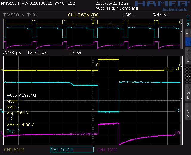

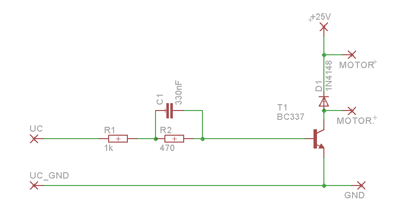

Guten Tag,
Ich hab in diesem Forum schon oft eine Lösung/ einen Lösungshinweis
entdeckt und so hoffe ich, dass ihr mir bei diesem Problem helfen könnt.
Schaltplan siehe oben

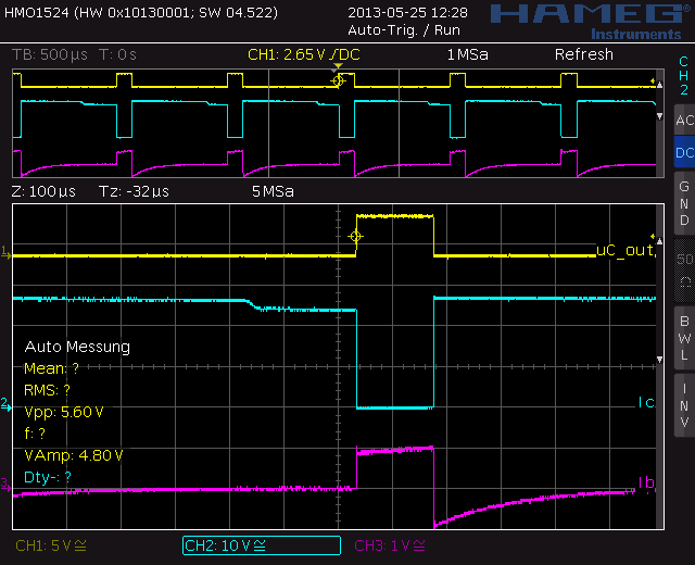

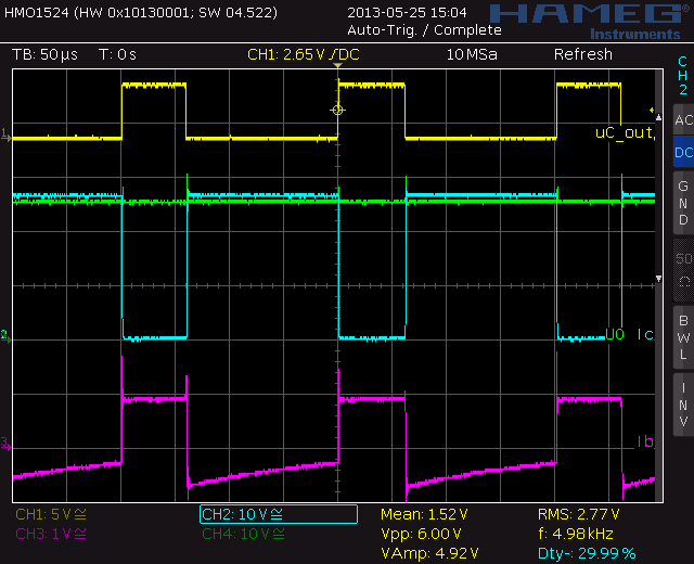

Leider habe ich im Oszilloskop die Namen falsch eingetragen (sollte
nicht Ib sonder Ub & nicht Ic sonder Uc heißen).
Nun zu meiner Frage:

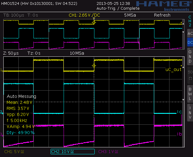

Wieso sperrt der Transistor zuerst vollständig und macht etwas auf?
Weiters tritt dieser Effekt bei 1kHz auf, bei 5kHz jedoch nicht mehr.
Die Motorspannung wurde variirt, das heißt ich habe mit 5V,8V,15V auch
getestet, war aber nicht anders.
Auch habe ich 2 verschiedene Motorarten getestet, darunter einen Motor
aus einem PC-CD-Rom Laufwerk (welcher das Laufwerk öffnet) und einen
weiteren Permanentmagnet-DC-Motor.
Als Spannungsversorgung wurde ein Transformator verwendet (in der Schule
gebaut/gewickelt) mit Brückengleichrichter und 2200uF
Glättungskondensator.
Wäre toll, wenn mir jemand tipps geben könnte :)
Mfg
Michi

Ich tippe auf Freilauf einer Induktivität. Miss mal die
Versorgungsspannung zusammen mit Uc. Du wirst sehen: die Uc ist in der
Freilaufphase höher als die Versorgungsspannung...
Und das "Absinken" der Spannung im Bild 1kHz.PNG ist nur ein Absinken
von "Versorgungsspannung plus Diodenspannung von D1" auf
"Versorgungsspannung". Der Transistor sperrt währenddessen immer
tadellos...
BTW: mir fehlt der "Defaultwiderstand" zwischen B und E.
@ michi (Gast)
Dein C1 ist ein Boostkondensator, der das Abschalten des NPN
beschleunigen soll. Alter Trick aus der Bipolarzeit. Aber er ist viel zu
groß. Der Kondensator soll nur während der Umschaltzeit umgeladen
werden, sprich die Zeitkonstante C1 * R2 sollte ca. so groß wie die
Umschaltzeit sein, hier vielleicht 0,5-1us. Du hast 165us Zeitkonstante
;-). Ausserdem ist R1 hier kontraproduktiv.
Für eine so einfache Motorsteuerung braucht man den nicht wirklich. Es
reicht, den Transistor ausreichen kräftig anzeusteuern. Also nur EIN
Basiswiderstand, 220-470 Ohm.
MFG
Falk

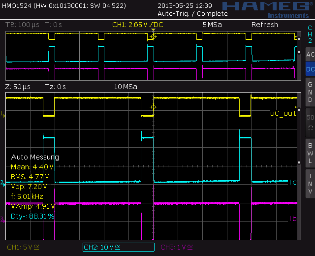

Hallo
Danke für die zahlreichen Antworten
> Teste deine PWM einfach erst mal mit einem LastWIDERSTAND, so eine
> komplexe Last wie ein Motor kann dir schön in die messtechnische Suppe
> spucken...
Bilder mit "Last"widerstand finden sich nun im Anhang (R=150ohm)

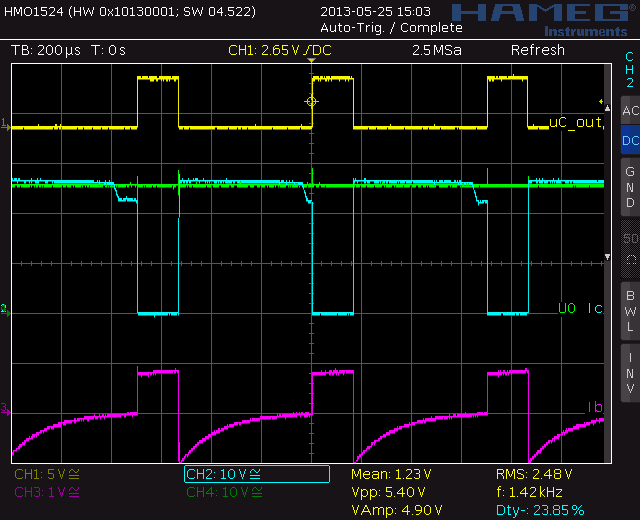

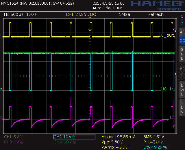

> tadellos...
Bilder mit Versogungsspannung (U0 und Uc (-->Ic) sind im Anhang)
Laut der Schaltung, welche wir in Elektronik gezeichnet haben, ist
dieser nicht unbedingt nötig?

Ja! so wollte ich ihn auf Tipp von einem Lehrer einsetzen. Dass der
Kondensator zu groß ist, ist mir bewusst, in der Schule schrieben wir
auf, dass er im nF bereich liegen soll.
Laut Oszilloskop entsteht eine negative Vorspannung von 1V, diese ist ja
für den Transistor nicht schädlich. Hat der Speed-Up-C irgendwelche
Nachteile, wenn er zu groß gewählt wurde?
Ich habe die Schaltung mit den oben gewählten Widerständen auch ohne
Speed-Up-C verwendet, an dem beobachtetem Phänomen änderte sich nichts.
Werde das ganze nun mit kleinerem Basisvorwiderstand versuchen.
Mfg
Michi
das Mysterium ist geklärt
& da ich seit geraumer Zeit keine Antworten mehr erhalten habe, gehe ich
davon aus, dass keiner an einer Lösung interessiert ist?
Falls doch: Das Richtige Stichwort ist: "Lückender Strom im Motor"
