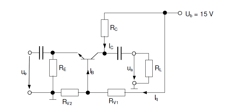

ich frage mich in welcher Grundschaltung der Transistor hier betrieben
wird.
Zunächst dachte ich an eine Basisschaltung, da aber Ua und Ue beide über
GND gemessen werden, glaube ich mittlerweile dass es eine
Kollektorschaltung ist.
Was ist richtig? Bitte wenn möglich mit Erklärung, danke!

Die gegebene Schaltung ist definitiv eine Basis-Schaltung (was noch
besser zu sehen wäre, wenn parallel zu RV2 ein Kondensator angeschaltet
wäre).

Zur gegebenen Schaltung:
RV1 und RV2 bilden einen Spannungsteiler, die Spannung Basis-Masse ist
annähernd konstant und wechselspannungsfrei (und wäre ein Kondensator
angeschaltet wäre das besser).
Wird am Emitter ein Signal eingespeist und steigt die Spannung am
Emitter, so verringert sich die Ube des Transistors (weil ja U
Basis-Masse konstant ist).
Durch diese verringerte Ube verringert sich auch automatisch der
Basisstrom und somit leitet der Transistor weniger (dynamischer
Widerstand rce ist größer geworden).
Das Ausgangssignal wird am Kollektor abgegriffen und liegt somit an der
Reihenschaltung von rce und RE an.
Da rce mit steigendem Eingangssignal gestiegen ist und am größeren
Widerstand die größere Spannung anliegt, steigt die Spannung am Ausgang
proportional zur Eingangsspannung (es liegt also keine Phasendrehung
vor).
Vorliegende Schaltung (wie alle Basisschaltungen) besitzt folgende
Eigenschaften:
- keine Phasenverschiebung
- sehr kleiner Eingangswiderstand (maßgeblich in der Größe von RE)
- relativ hoher Ausgangswiderstand
- Stromverstärkung kleiner 1
- Spannungsverstärkung größer 1
