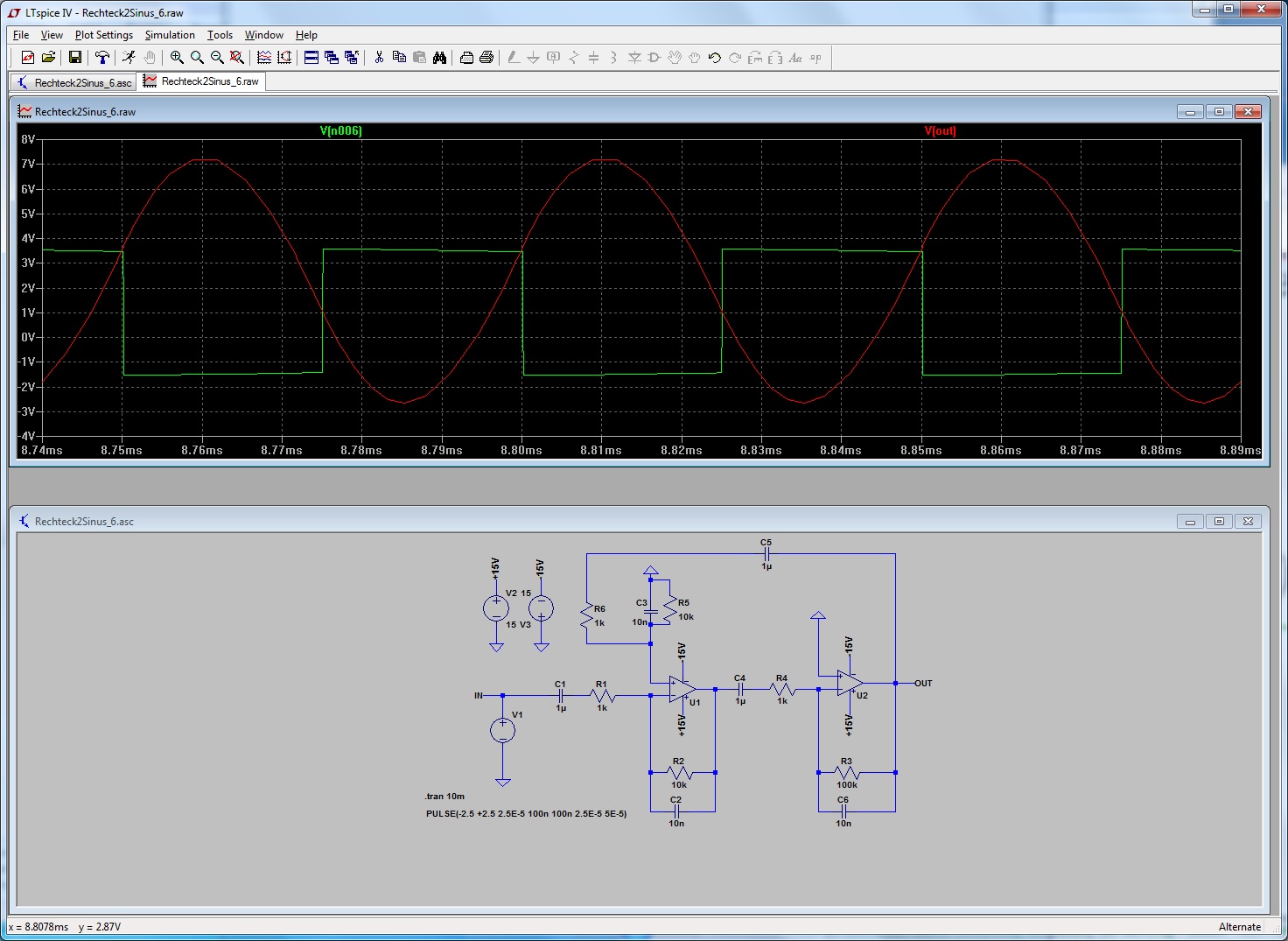

Kai Klaas schrieb:
> Was sagt die Simulation?
Genau. Hab zwar nichts simuliert, sieht mir aber wie ein
Analogrechner-Oszillator aus.

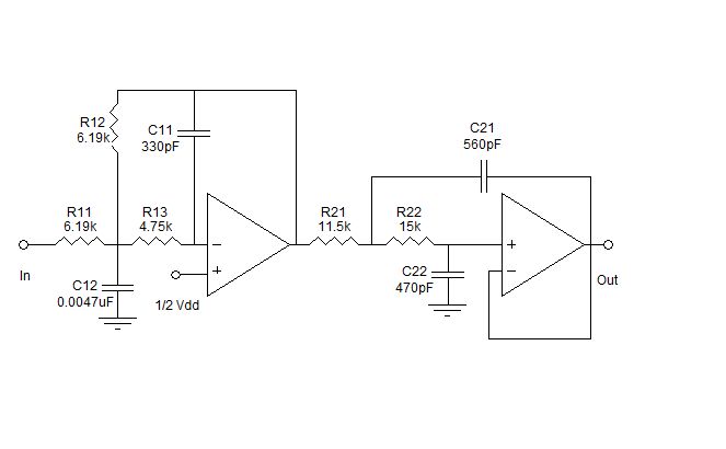

Wenn der TE nur ein TP-Filter zur PWM-Filterung braucht, warum nimmt er
dann nicht ein aktives Sallen-Key-Filter (mit 2 OPV = 4., 5. oder sogar
6.Ordnung)? Das würde genau dies machen:
> "links" ein PWM-Signal, in
> Form einer Recheckspannung draufzugeben. Am anderen Ende sollte dann
> eine einwandfreihe Sinusspannung herauskommen.

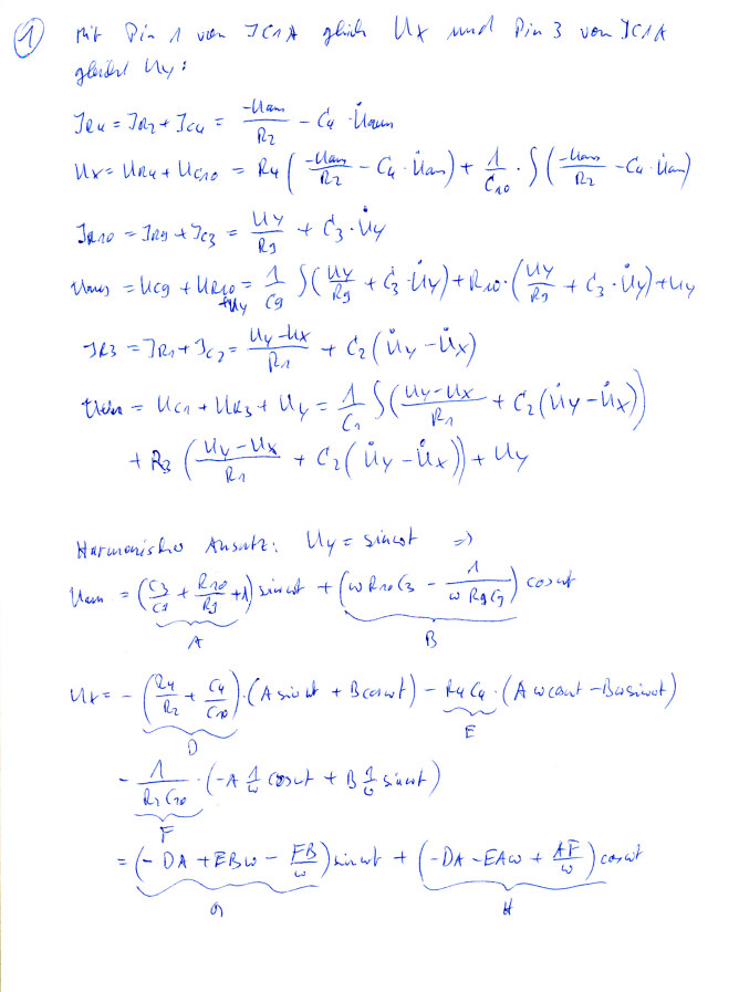

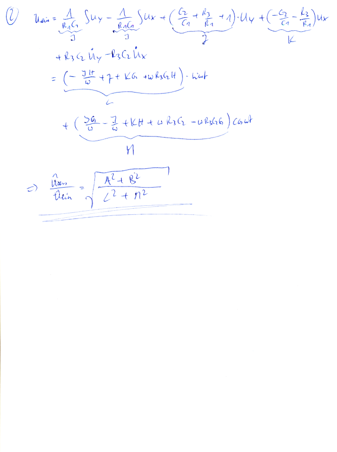

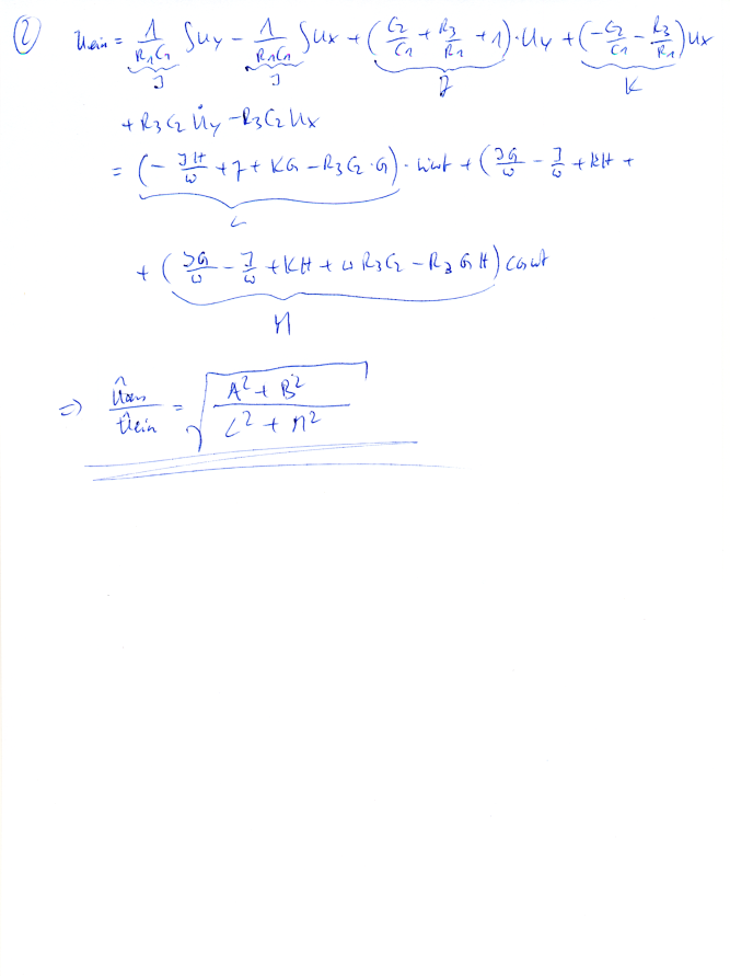

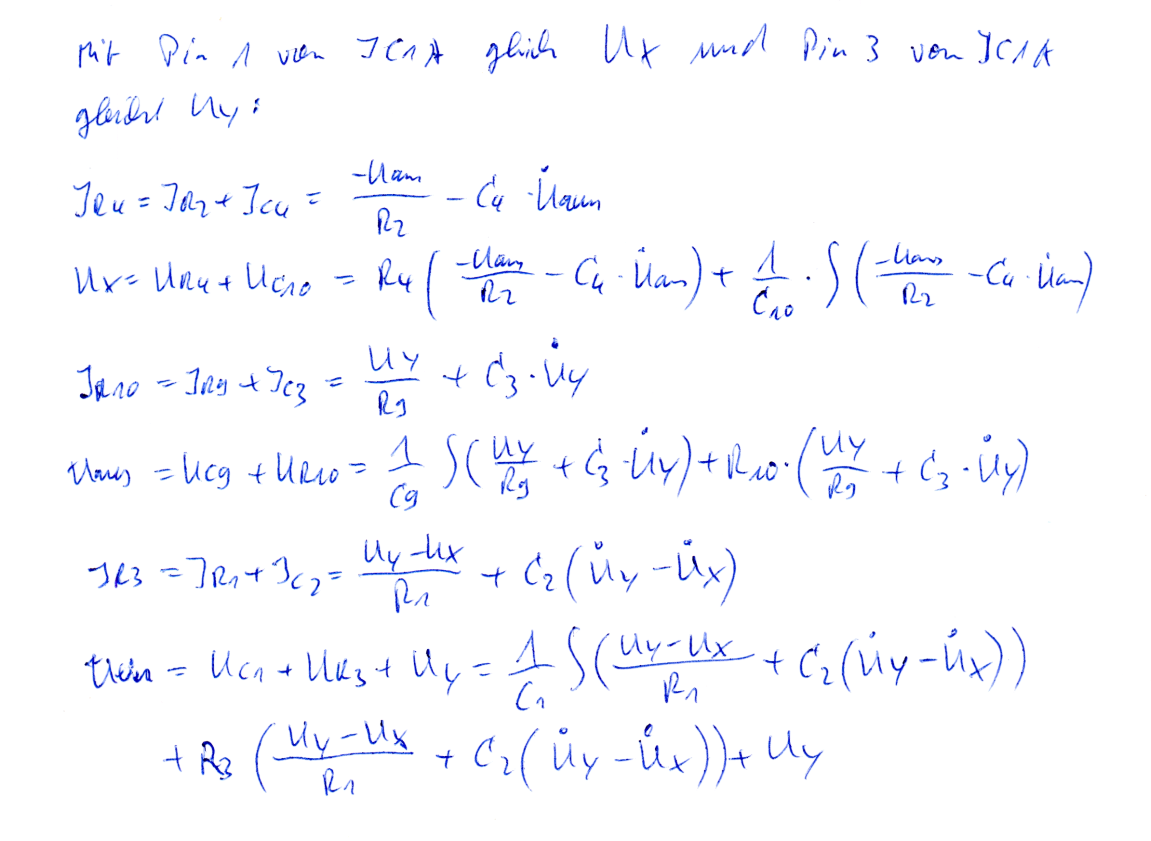

Kann mir jemand sagen wie man auf die Differentialgleichung dieser
Schaltung kommt?

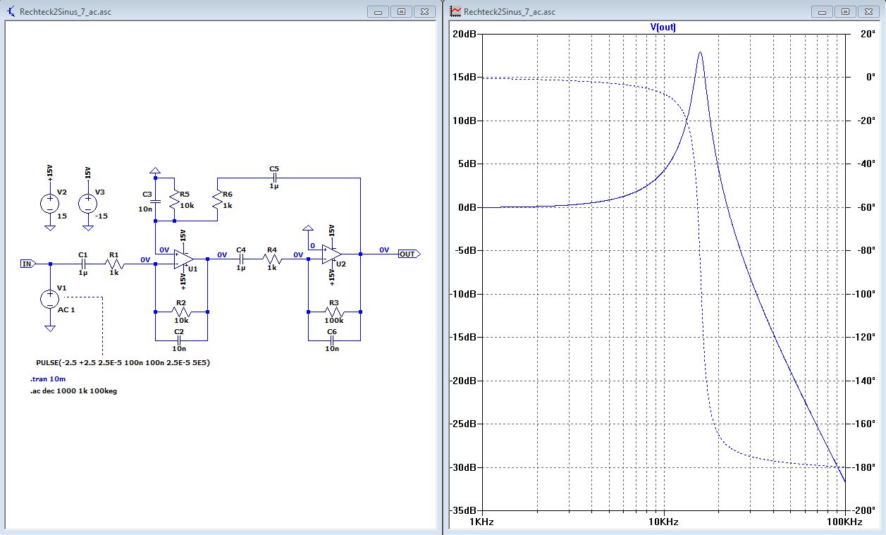

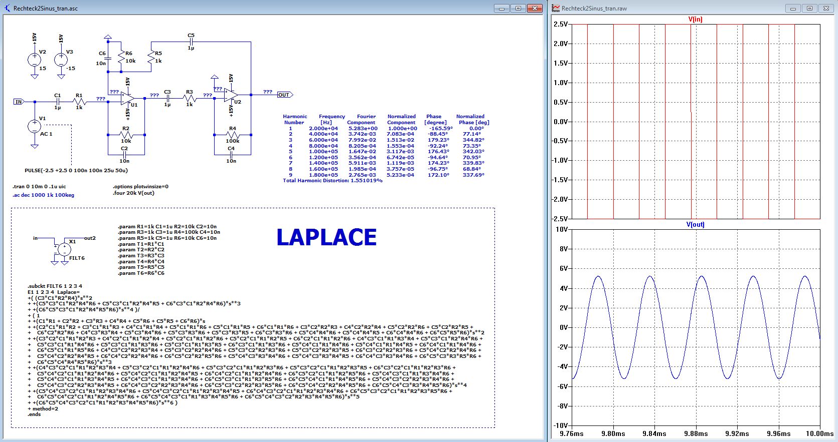

Da musst du einen Fehler gemacht haben. Du musst natürlich die gleichen
Bauteilwerte nehmen wie im Schaltplan. Im Anhang siehst du den
simulierten Frequenzgang. Überall wo im Schaltplan 0V(blau) steht sollte
auch in deiner Schaltung 0V sein, wenn du kein Signal anlegst.
> Schaltung kommt?
Das ergibt eine DGL 6. Ordnung. Klar kann man die aufstellen aber die
könntest du dann eh nicht symbolisch lösen, es sei denn du bist Maple
Anwender. Aber warum sollte man das machen?
Das ist die bisher schlechteste Tiefpass-Schaltung die mir untergekommen
ist. Das was die leistet kann man mit einem Sallen-Key Tiefpass-Filter
2. Ordnung mit der Hälfte der Bauteile erreichen. Wirf deine Schaltung
weg und mach ein Sallen-Key Filter.

>Kann mir jetzt doch noch jemand helfen auf die DGL dieser Schaltung zu
>kommen? Oder zumindest auf den Ansatz?
Ist doch ganz einfach: Du stellst für jeden OPamp die zugehörige
Gleichung auf und verknüpfst die dann miteinander.
Laß dir doch nicht helfen, sonst lernst du nix...

Also ich denke die zwei Opams sind zwei Integrierer?
Was machen dann die zwei Widerstände R1 und R2 in der Schaltung und wie
muss ich die miteinbeziehen?
und was genau machen die zwei Kondensatoren C1 und C10?
Danke schon mal für die Hilfe!!
Mußt du die Diff-Gleichung für die gesamte Schaltung aufstellen, oder
nur für die "wichtigen" Teile?
Gleichspannungen und Offsetspannungen blocken.

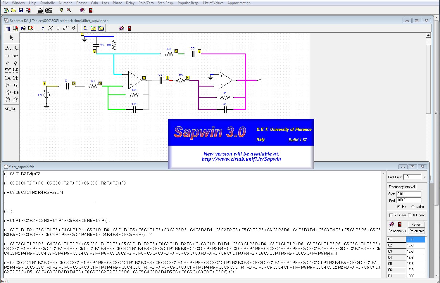

Hallo Dan,
die Berechnung von Hand wäre sehr aufwendig. Deshalb habe ich die Sapwin
die Formel berechnen lassen. (Muss aber dazu sagen, dass Sapwin manchmal
eine Vereinfachung in der Formel übersieht und damit die Formel
komplizierter wird als notwendig. Ich denke das war hier nicht der
Fall.)
Das ist die berechnete Übertragungsfunktion. Wenn man die Formel in
LTspice eintippt, dann kommt tatsächlich der gleiche Frequenzgang heraus
wie mit dem Schaltplan. Die minimal kleine Abweichung im Frequenzgang
kommt von der endlichen Bandbreite der Opamps (GBW=10MHz) die im
Schaltplan verwendet wurden.
filterlab_1dB_20kHz_4grad.jpg wäre die Alternative.
Im angehängten Text-File findest du eine besser formatierte Version der
Formeln. Damit kannst du dann Matlab und Simulink quälen, falls das
deine Absicht war.
Helmut
