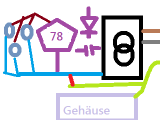

in meinem Konvolut an Elektronikschrott habe ich ein Steuergerät
(wieder)gefunden. Wofür es genau gut ist, weiß ich nicht, aber der, der
es mir vor ungefähr 10 Jahren geschenkt geschenkt hat, hat, bevor er
nach Kanada ausgewandert ist, hat irgendwas von Drucktechnik erzählt,
IIRC. Heute habe ich es aus Langeweile jedenfalls aufgemacht. Das Gerät
(Metallgehäuse) verfügt über eine Erdung, drinnen ist ein Trafo, eine
Gleichrichterstufe und haufenweise TTL-Logik. Es hat 2 GBIP-Ports. Das
nur 'mal so zur Einleitung.
Jedenfalls: Der Trafo sitzt auf der Platine, und rund um den Trafo ist
da noch eine Massefläche gezogen worden, die mittels Kabelschuh und
Schraube geerdet ist. Ich habe zwar null Ahnung, wofür das gut sein
soll, aber von mir aus. Die Masse der Schaltung ist nicht mit der Erdung
verbunden, allerdings gibt es in der Masse der Schaltung als auch in der
"Trafo-Erdungsmasse" eine Nut von ca. je 2 mm Breite und 1 cm Länge,
Abstand zwischen Beiden ca. 2 cm. Und dort steht "Bridge". Sieht aus,
als könnte man da eine Art Clip oder irgendwas reinsetzen, um GND der
Logik mit PE brücken zu können. Und überhaupt, wozu der Erdungsrung rund
um den Trafo? Ist der soo schlecht, daß man da schon von vorneherein
Sorge hatte, daß er durchbrennt?
Ich kann's echt nicht besser erklären und habe keine Ahnung, was es
damit auf sich hat. Bild kann ich auch keines machen, weil ich derzeit
keine Kamera habe :-(
Uch hab's mal schematisch aufgezeichnet, schwarz ist der Trafo, violett
soll die Gleichrichterstufe nebst Spannungsregler sein, die Kreise die
Logikelemente, Blau GND der Logikschaltung, gelbgrün PE. Und Rot wöre
jetzt das wo man diese Brücke einbauen könnte.
Mir kommt das alles reichlich seltsam vor.
Was könnte der Sinn der ganzen Sache sein? Warum ist die Brücke nicht
drin, wenn man sie vorgesehen hat? Soll man das Brücken?
Viele Fragen aber keine Antwort,
N.

Das macht man auch oft in der Audiotechnik. Der Sinn des Ganzen ist es,
sich keine Brummschleifen (oder generell Potentialunterschiede) durch
mehrfache Verbindungen von GND zu PE einzufangen. Wenn das Gerät also
alleine im System ist, setzt man die Brücke, wenn da noch andere
Verbindungen von GND zu PE sind, entfernt man sie.
Das ist eben richtig ordentlich. Wenn da mal was nass werden sollte ,
werden halt die Leckströme des Trafos gegen Masse abgeleitet. Steht da
eine Schutzklasse auf dem Gerät? Kann das was
medizinisch-wissenschaftliches sein?

Nee, da steht leider gar nix drauf. Audio-Ein- und Ausgänge sehe ich
auch nicht, nur ein Kippschalter, ein roter Taster und die 2 GPIB-Ports.
Ich sehe auch nichts analoges Drin, wie Filter oder ähnlichen Audiokram.
Wäre schon interessant, wofür das 'mal gedacht war, aber wir werden's
wohl nie erfahren. Das mit der Drucktechnik kann ich auch nicht mehr
wirklich mit Gewißheit sagen, das ist schon soo lange her, daß ich das
Teil bekommen habe.
Danke jedenfalls für Deine Ausführungen, jetzt hab' ich wenigstens einen
Plan darüber, wofür solch eine Brück-Möglichkeit nuetzlich sein könnte.
