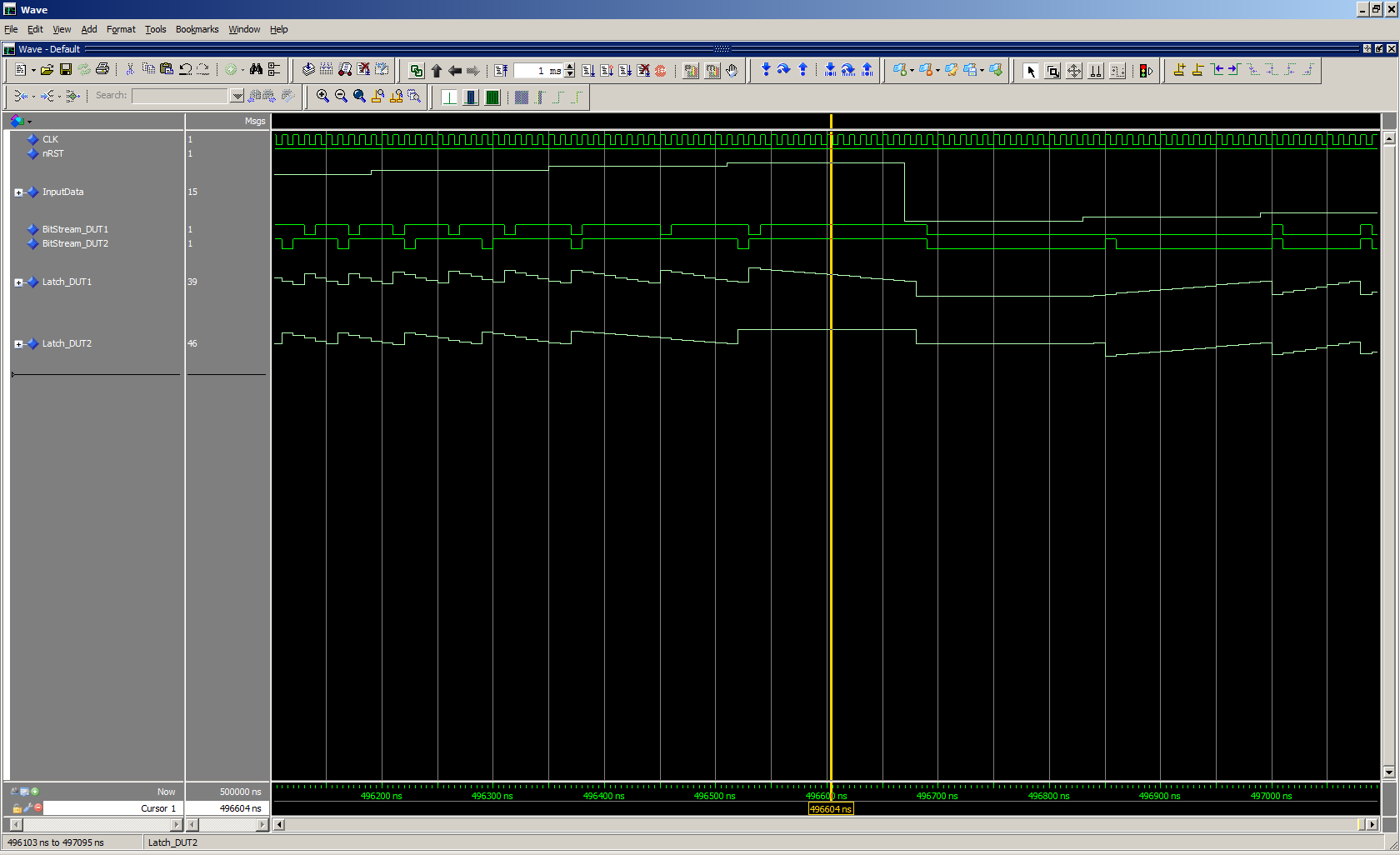

Habe ein paar Fragen zu Delta-Sigma Modulation.
Ich habe mir dazu auch XAPP154 von Xilinx angeschaut:

Eigentlich super einfach, aber die XAPP154 sorgt bei mir etwas für
Verwirrung. Ich habe auch versucht das selbst zu bauen, so wie ich das
Prinzip verstanden habe. Aber die Ergebnisse weichen von der
Xilinx-Implementation ab. Ich habe das alles mal mit 4 Bit
aufgebaut/simuliert (meine folgenden Fragen gehen mal von 4 Bit aus).
Der Ausgangswert (das MSB des Latches) wird am Eingang zur
Differenzbildung zurück geführt. Der Ausgang muss ja irgendwie gewichtet
werden. Im zweiten Link wird das DDC (digital-digital-converter) genannt
und der Autor sagt im Grunde, dass eine logische 1 im MSB (also High am
Ausgang) einem Eingangswert bestehend aus 1en entspricht (bei 4 Bit z.B.
15). Dieser wird negativ auf den Eingang zurückgeführt (also -15).
In der Xilinx-Implementierung wird der Ausgangswert anders gewichtet.
Dort wird ein High am Ausgang als -16 am Eingang gewichtet. Der
Eingangswert wird auch um zwei zusätzliche Bit erweitert.
Bei einem High am Ausgang und 4 Bit Auflösung wird der Vektor DeltaB zu:
0b110000 (entspricht signed -16)
Ich denke die Erweiterung passiert nur, damit man die Differenzbildung
"Eingangswert minus Ausgangswert" als Addition realisieren kann? Oder
hat das noch einen weiteren Nutzen? Weil eigentlich wäre doch auch
0b10000 ausreichend (also Erweiterung um 1 Bit), das wäre ja auch -16.
Habe das natürlich auch simuliert und es kommt was unterschiedliches
raus. Erhöhe ich mit diesen zusätzlichen Bit noch irgendwie die
Präzision des ganzen?
Ich habe den Xilinx-Code auch mal so geändert, dass der Ausgangswert als
-15 gewichtet wird. Dann wird DeltaB zu:
0b110001 (entspricht signed -15)
Screenshot der Simulation im Anhang. DUT1 ist ohne Änderung (Gewichtung
als -16). DUT2 ist mit der Änderung (Gewichtung als -15). Wie man sieht
entsteht bei Ausgangswert 15 eine Differenz (weil 15 != 16 ist :)). Bei
der Version mit Gewichtung als -15 entsteht keine Differenz.
Was ist richtiger? Gewichtung als 2^n-1 (z.B. 15) oder als 2^n (z.B.
16)?
Ist sowieso die Frage, wie man den Null-Vektor und 1-Vektor als
Eingangswert im Bitstream darstellen will.
Habe in der Simulation eine OSR (Over-Sampling-Rate) von 16 gewählt. Als
Auflösung 4 Bit, also auch 16 Stufen.
Bei einer 0 als Eingang erwarte ich keinen Ausgangspuls, bei einer 1
einen Ausgangspuls innerhalb der 16 takte usw.
Bei einer 15 als Eingang erwarte ich innerhalb der 16 Takte 15
Ausgangspulse.
Also lässt sich der volle Bereich (0V bis Vref+) gar nicht ausnutzen,
oder?
Gibt es Tools um das ganze auch auf Systemebene durch zu simulieren? So,
dass ich meinen Modulator erstmal als System aufbauen kann und mir einen
Frequenzgang darstellen lassen kann. Dann könnte ich die unklaren Punkte
einfach mal durchprobieren und mir das Ergebnis im Frequenzgang
anschauen (was sicherlich mehr Aussagekraft hätte als ein Bitstream im
Simulator).
Kennt ihr gute Quellen die auch Delta-Sigma-Modulatoren höherer Ordnung
verständlich erklären? Habe schon gesehen, dass es mehrere Topologien
gibt wie man die aufbauen kann. Wie berechnet man dann aber für die
einzelnen Topologien die Filter-Koeffizienten?
Sorry für den vielen Text, bin verwirrt. :(

Ich glaube Delta Sigma sind im Frequenzbereich schwer zu modellieren und
zu simulieren, wegen ihrer Nichtlinearität.
Auch wird wohl manches dazu nicht gesagt, "Betriebsgeheimnis".
Bei vielen Delta Sigma Modulatoren wird zudem kontrolliert an bestimmten
Stellen pseudozufälliges Rauschen eingebracht "Dithering" um "tonal
spurs" oder "gefärbtes/tönendes Quantisierungsrauschen" zu vermeiden /
verdecken.
Aber es sind doch erstmal keine "Filter-Koeffizienten" zu berechnen,
oder?
Zuerst wäre eine konkrete Schaltung interessant.
> Simulator).
Für die Systemebene fallen mir die üblichen verdächtigen ein:
Matlab/Simulink (komerziell und teuer), Octave und Scilab (Beides
Opensource).
Um deinen HDL Source Code zu simulieren und anschliessend die Daten
besser/ausagekräftiger darzustellen könnte dir auch QUCS (auch open
source) behilfich sein, da QUCS auch VHDL simuliert und viele
Diagrammtypen anbietet (Oder sogar mit VHDL-AMS was aufbauen und danach
ein Smith-Chart plotten. Ist doch vielversprechend ;-)).
