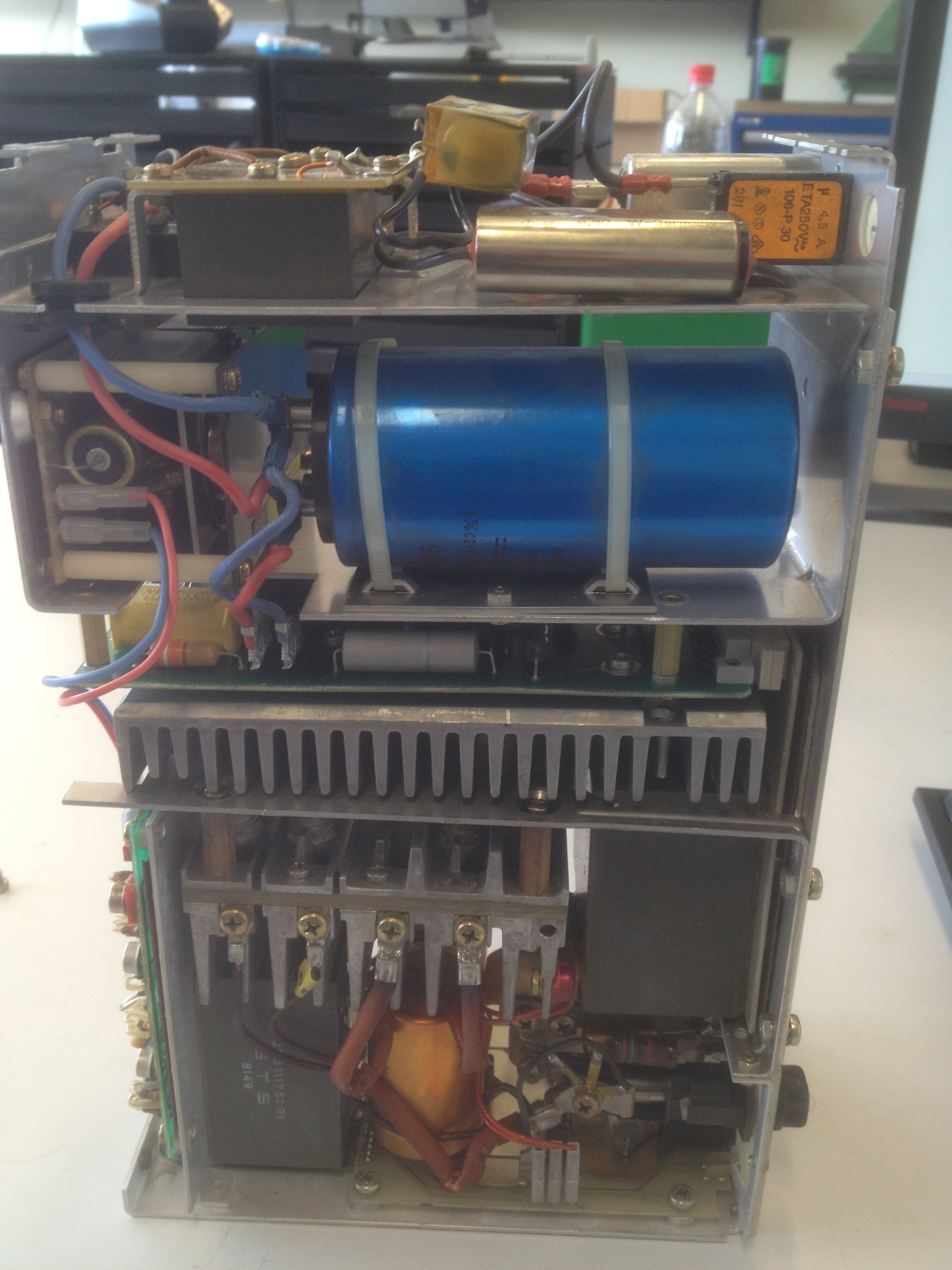

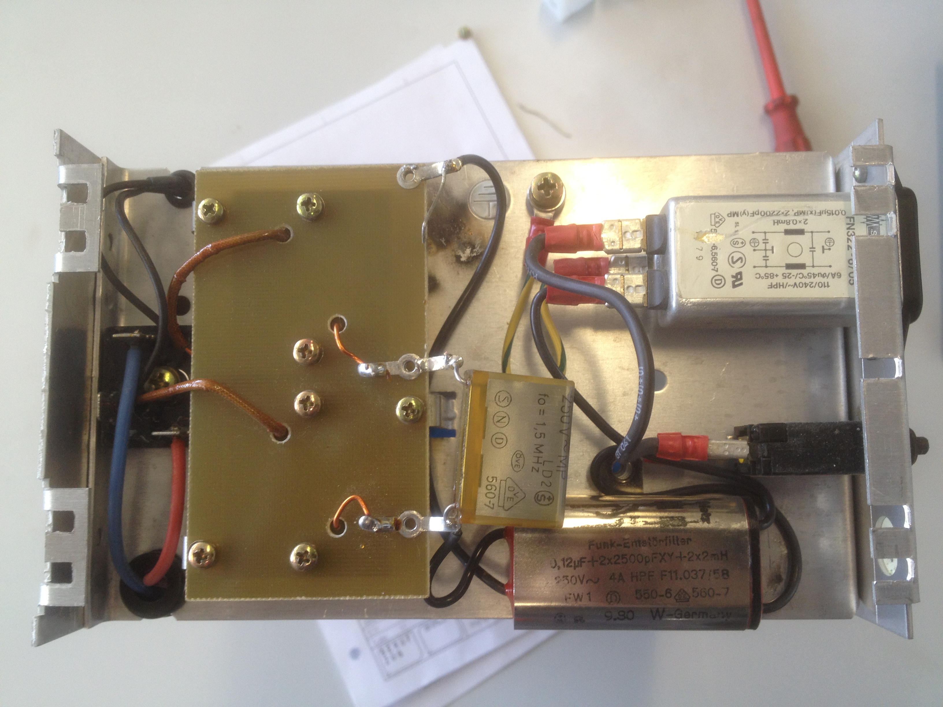

Guten Tag,
ich habe ein Verständnisproblem bei einem Netzteil (Bilder im Anhang).
Sobald das Netzteil mit Spannung versorgt wurde, gab es jeweils einen
kurzen Knall mit Lichtbogen am defektem (ist selbst bei 1V nahezu 0 Ohm)
Varistor. Anschliessend funktioniert aber alles bestens. Nur wozu ist
dieser Varistor da? Er ist in Serie vor dem Gleichrichter. Auf dem Foto
habe ich ihn bereits entfernt. Die Brandspuren sind aber noch sichtbar.
Leider habe ich weder Daten noch Foto von dem Varistor. Soll ich einfach
eine Brücke einlöten?
Gruss
Würde ich auch drauf tippen... Beide kommen ja öfter in Scheibenform
daher und sind sich daher recht ähnlich. Dafür spricht auch, dass das
Netzteil nach dem Defekt noch funktioniert, er ist wohl einfach komplett
leitend geworden.
Wenn nun dein Netzanschluss auch den ungedrosselten Anlaufstrom
verkrafetet, bzw. die Zuleitung genug Induktivität hinzufühgt, dass
diese den Anlaufstrom begrenzt, funktioniert das Netzteil weiterhin ohne
Probleme.
Da das Netzteil nicht nach super-hoher Leistung ausschaut und auch kein
riesiger Trafo zu entdecken ist, kannst Du wohl auf eine
Einschaltstrombegrenzung verzichten, da der Einschaltstrom ohnehin nicht
all zu schlimm ist.
Btw. ganz schön große Bilder, dafür, dass daraus gar nicht viel zu
ersehen ist...
