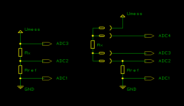

Gast #3182250
Michael N. schrieb:
> Ich muss mir glaub ich nochmal estwas mehr zur Vierdrahtmessung
> durchlesen.
Vielleicht kommst du mit dieser Beschreibung klar. Du hast nicht
erklärt, ob du einen fest angeschlossenen Widerstand (z.B. Pt100) messen
willst oder eine Messschaltung für verschiedenen Widerstände bauen, das
ist nämlich ein Unterschied. Prinzip ist, dass der Messstrom und die
Messspannung bis zum Widerstand auf getrennten Leitungen geführt werden.
Ist Rx fest angeschlossen, so entspricht das der linken Schaltung, dabei
wird die untere Spannung von Rx und die obere Spannung von Rref mit der
gleichen Leitung gemessen. Ist Rx auswechselbar oder weiter von Rref
entfernt, so muss nach dem rechten Bild verschaltet werden. die 4
Leitungen dürfen erst direkt am Widerstand zusammengeschaltet werden,
die anderen Leitungen können länger sein.
Bei einer Messschaltung für verschiedene Widerstände darf der Strom auch
nicht über die gleichen Kontakte laufen wie die Messspannung für den
ADC, einfach 2 Bananenbuchsen geht also nicht - wenn man die 2 Buchsen
mit 4 Leitungen anschliesst, so werden die Kontaktwiderstände der
Buchsen eben nicht eliminiert. Es gibt dafür spezielle
Kelvin-Testanschlüsse, sowas kann man sich auch basteln aus
Krokodilklemmen, deren Kiefer an getrennte Kabel gehen (wären sie
verbunden, würde der Vierdrahteffekt aufgehoben). Man kann sich auch ein
Kabel mit 4 Krokoklemmen basteln, das ist halt umständlicher zu
handhaben.

Das ist egal. Du kannst die Spannungen über Rx und Rref mit 2
Differentialeingängen messen, wenn der ADC sowas hat, oder du misst eben
die 4 Spannungen.
