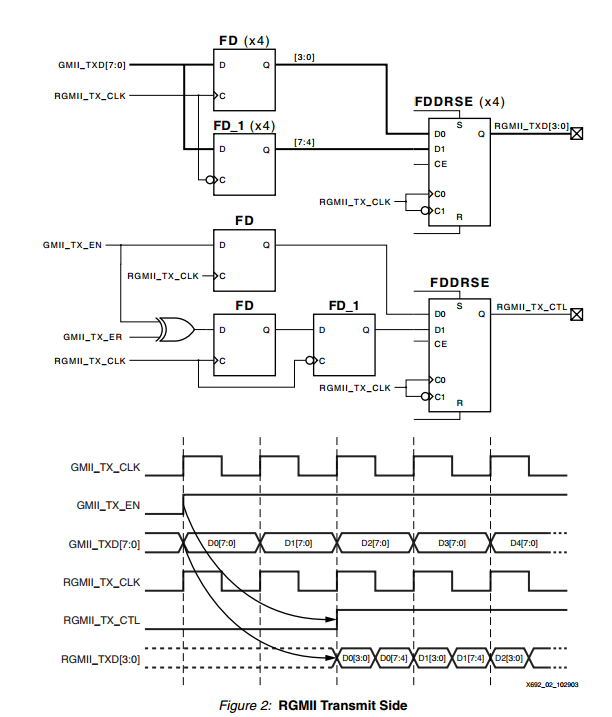

Hallo Zusammen,
ich habe zur Zeit ein paar Verständnisprobleme bei einer logischen
Schaltung aus einem Datenblatt. Hier geht es um eine Brücke zwischen
RGMII und GMII - darum geht es allerdings gar nicht so genau.
Ich wollte diese Brücke mit VHDL beschreiben und habe dann in einem
Datenblatt folgendes gesehen (siehe Anhang). Mir geht es nun erstmal nur
um die obere logische Schaltung.
Primär geht es mir um die Verzögerung zwischen den Signalen RGMI_TXD(4
Bit breit) und GMI_TXD (8 Bit breit). Hier sollen die selben Daten
übertragen werden, und zwar über DDR. Soweit ist es mir klar.
Nur verstehe ich die Zusammensetzung der logischen Schaltung nicht so
recht. Die verwendeten Flip-Flops geben den Eingangswert immer auf der
steigenden Flanke direkt aus (natürlich nur idealisiert angenommen). Und
hier liegt auch mein Problem.
Bei einer steigenden Clk (genauer: RGMII_TX_CLK) schaltet das obere
Flip-Flop "den Eingang durch", welcher dann beim FF FDDRSE ebenfalls auf
den Ausgang (RGMII_TXD[3:0]) durchgeschaltet wird.
Das setzen des 1. FF-Ausgangs ist also "zeitgleich" mit dem lesen des 2.
FF-Eingangs. Das ist doch relativ kritisch, da hier im Grunde die
Leitungslängen entscheiden, wann wo welches Signal anliegt.
Ich komme somit irgendwie nicht auf eine Verzögerungszeit von 2 Takten,
wie man sie im Timing-Diagramm erkennen kann (erkennbar an den Pfeilen).
Ich hoffe es ist einigermaßen klar, worum es mir geht :/
Viele Grüße,
  Thomas
PS: Die Bilder stammen aus der PDF
http://www.xilinx.com/itp/xilinx10/books/docs/spartan3a_hdl/spartan3a_hdl.pdf
Seite 3
Ein kleiner Kreis vor dem Takteingang heißt fallende Flanke.
FD_1 reagiert auf fallende Flanke.

Hey,
ja das war mir soweit auch klar. Nur sind die FFs, welche quasi in
"Serie" geschaltet sind mein Problem, da diese "ideal" zeitgleich
schalten.
Da fällt mir auch gleich das nächste Problem auf: Die Eingangsdaten
GMII_TXD[7:0] ändern sich immer zur steigenden Flanke. Das obere FF
übernimmt diese Daten allerdings auch bei der steigenden Flanke - ist
das so richtig?
Intuitiv hätte ich gedacht, die Daten GMII_TXD[7:0] müssen bei fallender
Flanke von einem FF zwischengespeichert und dann weiter verarbeitet
werden.
Viele Grüße,
  Thomas

Hey,
Danke für das Paper.
Allerdings ist mir das mit dem Timing Diagramm immer noch unklar.
Ich würde es nachvollziehen können, wenn das Flipflop generell den
Eingangswert auf einer fallenden Flanke intern speichert und dann bei
steigender Flanke an den Ausgang weiter gibt. Das würde auch hier die 2
Takte Verzögerung erklären.
Aber die FlipFlops geben hier den Wert am Eingang bei einer steigenden
Flanke direkt an den Ausgang weiter. Siehe
http://www.xilinx.com/support/documentation/sw_manuals/xilinx12_2/spartan6_scm.pdf
Seite 192.
Wo liegt mein Denkfehler?
Viele Grüße,
  Thomas

Dein Denkfehler liegt darin, dass Du die Clock-To-Output eines FFs und
die Setup/Hold-Zeit des nachgeschalteten FFs nicht bedenkst. Du solltest
Dich zu diesen Begriffen etwas informieren.
Wenn Du eine rein funktionale Simulation durchführt, dann hast Du geanu
diese "idealen" Verhältnisse von denen Du sprichst. Das "reale"
Verhalten ist jedoch wie beschrieben.
