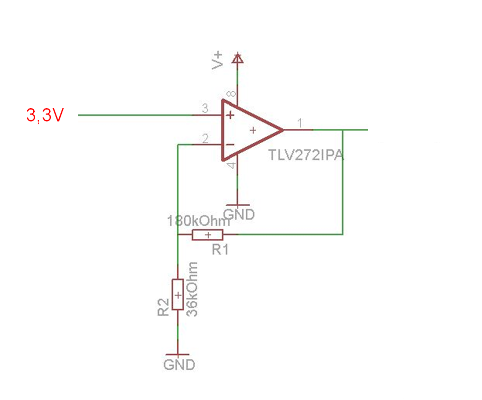

OP TLV272 gibt Spannung aus ohne Versorgungsspannung
Gast #3181055
ich möchte einen OP ganz normal als einen nichtinvertierenden Verstärker
betreiben (Hier der Link zum Datenblatt:
http://www.ti.com/product/tlv272 ). Wenn ich an den OP am Plus-Eingang
3,3V anleg, soll er am Ausgang 4,2V ausgeben, bei einer
Versorgungsspannung von 6V funktioniert das auch wunderbar. Aber wenn
ich keine Versorgungspannung anliegen hab und weiterhin meine 3,3V am
Plus-Eingang liegen, liegt am Ausgang und an der Versorgungspannung ca.
2,5V an. Außerdem liegt am Minus-Eingang 1,9V an.
Das ist doch nicht normal und soll für meine weitere Schaltung auch
nicht sein. Hat jemand eine Idee an was das liegt und wie man es
verhindern bzw. beheben kann?
Anbei ist ein Bild mit meiner Beschaltung.
MfG
Tobias
Das liegt an den Eingangsschutzdioden zur Betriebsspannung bzw. Masse.
> wie man es verhindern bzw. beheben kann?
Die Eingangsspannung (3,3V) abschalten.
> nicht sein.
Doch. Im Datenblatt steht: Input voltage range, V
I(see Note 1) −0.2 V to VDD+ 0.2 V
Und wenn Deine VDD 0V ist, dann darf eben die Eingangsspannung nicht
über +0.2V sein.
Du könntest aber, da Du den eh als nichtinvertierenden Verstärker
betreibst, vor den Eingang einen hochohmigen Widerstand (100k bis 1M,
auf Eingangsbiasstrom achten) in Reihe legen. Zusammen mit den internen
Schutzdioden sollte dann ohne VDD die Spannung an Pin 3 auf 0.2V
zusammenbrechen und am Ausgang keine Spannung mehr auftreten.

Das mit dem Vorwiderstand klappt. Den Gedanke hatte ich auch schon bloß
meine 20kOhm waren da zu wenig, aber mit 1MOhm funktioniert es.

Tobias schrieb:
> Aber das mit der Schutzdiode, die eine Auswirkung auf die
> Versorgungsspannung hat war mir neu.
Du betreibst den OP ausserhalb der Spezifikation. Die Schutzdiode ist
hier nur einer/der technische Faktor der dieses Limit (mit)bestimmt.
Es könnte genauso ein parasitärer Thyristor auf dem Chip sein, der in
diesem (verbotenen) Betriebszustand zündet.
Fakt ist: Ist die Versorgungsspannung 0V darf die Eingangsspannung nicht
> 0,2V sein!
Das musst du konstruktiv sicherstellen.
Bei JEDEM Op musst du dessen individuellen Limits sicherstellen.

@ Tobias (Gast)
>Muss mich korriegieren!
>Was mir nicht so klar ist, wenn man die Schematic im Datenblatt auf
>Seite 16 anschaut, die Diode zwischen Knoten 3 und 4 keine direkte
>Verbindung zu IN+ hat? Wie kann dann eine Spannung an VDD anliegen?
Das ist doch nur ein Modell, welches vermutlich nur die Verdrahtung für
den Normalfall darstellt. Da sind keine parasitären pn-Übergänge drin,
die im Realbauteil halt drin sind, und bei nicht sachgemäßer Beschaltung
zuschlagen.
D.h., die Spannung am Eingang findet schon einen Weg zu den anderen
Anschlüssen, wenn man sich nicht an die Limits hält, bzw. diese deutlich
überschreitet wie in Deinem Fall. Das ist nun mal bei den meisten
Bauteilen so.
