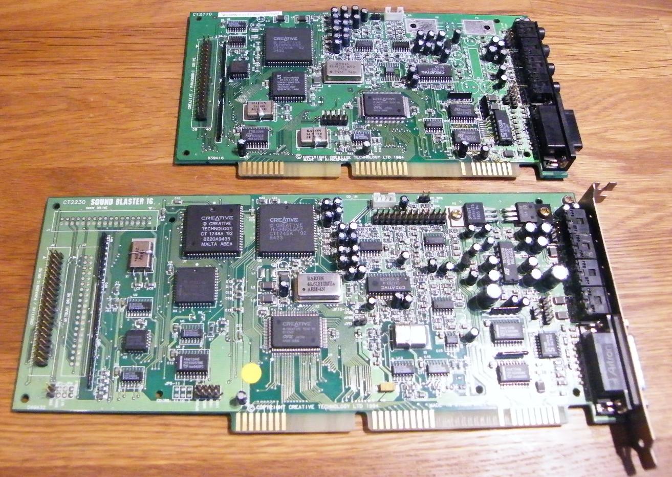

Ich habe hier etliche Soundblaster-Soundkarten mit dem OPL und
umgebenden Bausteinen herumliegen. Mein Gedanke war nun aus diesen alten
Bauteilen als Klangerzeuger einen interessanten FM-basierenden
Synthesizer mit nachfolgendem VCA/VCF zu konstruieren, der mittels AVR
angesteuert wird. Mein Hauptproblem besteht eigentlich darin, das ich
keinerlei Datenblätter der bestehenden IC's finden konnte.
Die Bauteile der verfügbaren Karten für das Projekt sind:

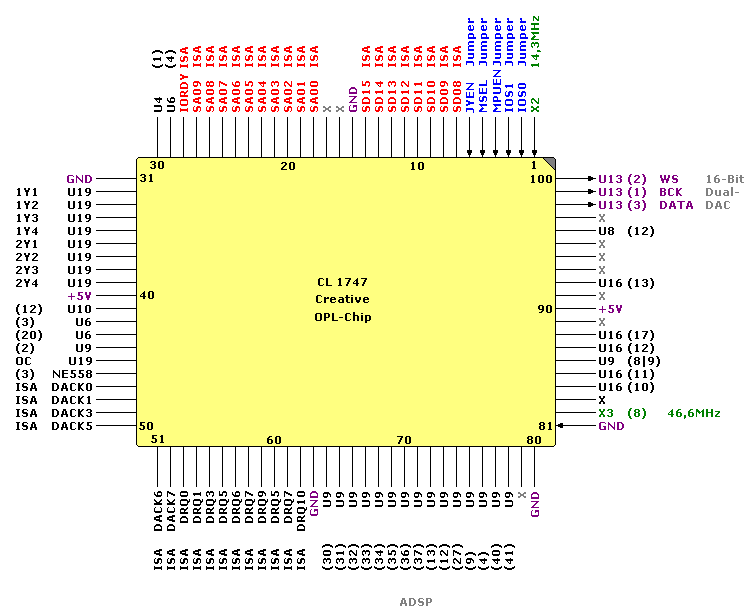

Erste Resultate um den OPL-Chip habe ich mittlerweile im Layout
herausgefunden. Der OPL-Chip ist in den gesamten umgebenden Chipsätzen
angebunden. Scheint daher mit seinen 100 Pins nebenbei auch der zentrale
Chipsatz zu sein, der die gesamte Karte steuert. Im Flussdiagramm schien
der FM-Synthesizer ein eigenständiges Modul zu sein, bin daher gespannt
ob man Chancen hat ihn einzelstehend in Betrieb zu bekommen.
Informationen hatte ich ebenso keine gefunden, daher war meine eingangs
genannte Frage mit Datenblättern in die Runde. Denke aber das es sich
dabei um einen OPL-3-Chipsatz handelt. Wie ich zeitlich dazu komme
versuche, ich meine Aufzeichnungen der Hardware hier zu veröffentlichen.
Habe es bisher alles bei der Analyse auf Papier skizziert.

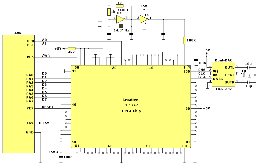

Die angekündigte Ausarbeitung meiner Leiterplatten-Analyse habe ich nun
soweit fertig. Der CT1747-Chip in seiner Umgebung befindet sich im
Anhang des Posts.
Die zugehörigen IC-Bezeichnungen der CT2770 SB16-Karte:
U4  Bus IO
U6  PAL16L8 (CD-ROM)
U8  CT1745A   Mixer
U9  CT1741    DSP
U13 TDA1387   Dual-DAC 16-Bit
U16 CT1703    AD-/DA-Conv.
U19 Bus IO

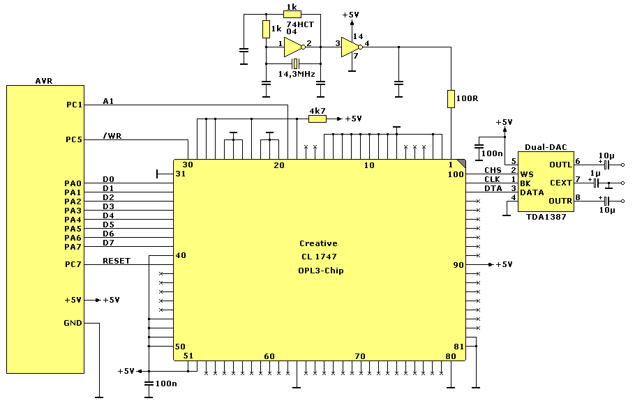

von Wiesolator (Gast)
Habe jetzt die Leiterplatte in den wichtigen Teilen die interessieren
dokumentiert. Die Schaltung ist als Anhang im PDF-Format. In der Grafik
des vorhergehenden Beitrags habe ich allerdings noch Fehler beim
erstellen der Schaltung festgestellt.
@User, ich wollte nicht die anderen Bausteine verwenden, einfach
deshalb, da es dort schon fertiges am Start gibt. Möchte einfach sehen
wie weit man diesen Baustein zum Laufen bekommt, und ob es überhaupt
möglich ist. Neue Wege schaden bekanntlich nie, und evtl. ist es auch
für andere mit selbem Interesse von Nutzen.
@Matthias Sch., der interne Verwaltungsteil der Peripherie wird
vermutlich noch ein Problem werden. Vor allem weiß ich nicht ob man den
DSP (CT1741) einfach weglassen kann. Der DAC scheint meiner Ansicht nach
nur über den TDA1387 realisiert zu sein. Testen kann ich die Hardware
für Messungen leider nicht, habe keinen alten Rechner mit ISA
herumliegen. Genauso weiß ich nicht wie die IRQ-, DACK- und
DRQ-Leitungen genau verwaltet werden. Das muß ich noch im Web
herausfinden.
Eine offensichtlich brauchbare Dokumentation über die OPL-Register habe
ich jedoch mittlerweile gefunden:
http://bespin.org/~qz/pc-gpe/adlib.txt
http://www.fit.vutbr.cz/~arnost/opl/opl3.html

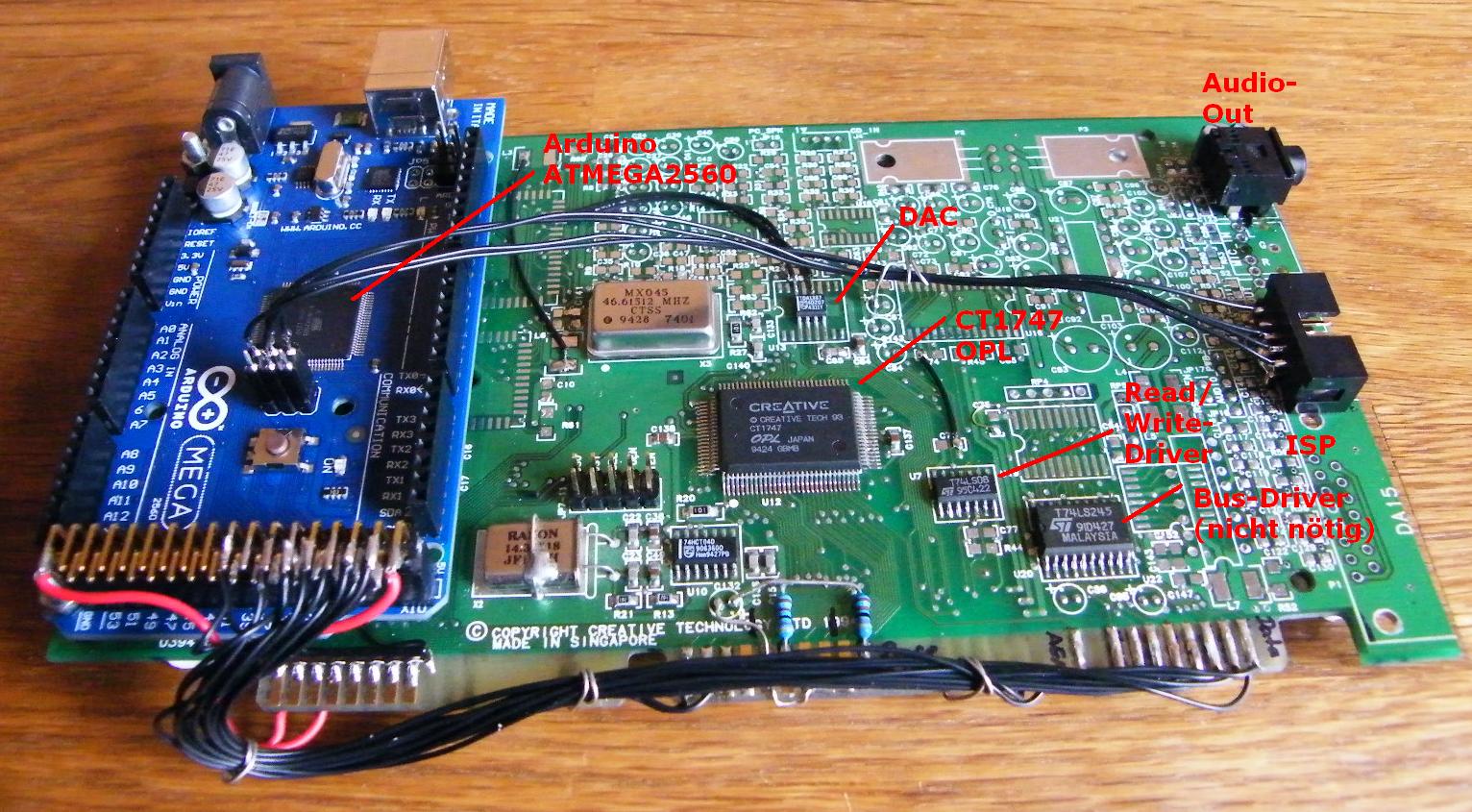

Bin nun weitergekommen mit dem OPL-Chip. Die Platine der Soundblaster16
(Model CT2770) habe ich als Trägerplatine verwendet damit ich vorerst
nichts Ätzen muß. Weiterhin wurden alle Bauteile entfernt die keinen
späteren Nutzen haben und etwas modifiziert. Als µC wurde hier nun ein
Arduino-Board aufgesetzt, das die Signale und 5V bereitstellt.
Derzeitige Verbindungen:
- Datenbus D0-D7 auf AVR-Port PA0 bis PA7
- A0 und A1 an AVR Port PC0 und PC1 (Base+0 bis Base+3)
- Reserve für evtl. Versuche mit A2 und A3 (nicht nötig)
- /IOR udn /IOW-Leitung mit PullUp an AVR Port PC4 und PC5
- AEN-Leitung an AVR PC6
- Reset-Leitung an AVR PC7
Nur die Adressleitungen A0 und A1 habe ich an den µC gelegt. Die darauf
folgenden Adressleitungen wurden direkt gegen GND und PullUp's gelegt.
So habe ich die Basisadresse von 220 Hex festgelegt mit dem Bereich 220h
bis 223h (OPL-Register). Binär A9 bis A0: 01001000xx
von User (Gast)
01 0010 00xx wäre 12xh.
Du brauchst 10 0010 00xx.
Danke für den Hinweis, hatte mich da verschrieben. Im Foto sieht man die
beiden PullUp's (4k7) am Kontakt recht gut, das passt so auf 220h.
Der CT1747 OPL3-Chip hat nun Lebenszeichen in Form von FM-Sound
abgegeben. Die Schaltung ist nun soweit bereinigt und vereinfacht. Den
Schaltplan habe ich auch gezeichnet, liegt hier im Beitrag zum Download
bereit. Der Test-Code für eigene Versuche ist als Bascom-Code ebenfalls
beigefügt.
Der OPL-Chip wurde in Adresse 220h parametriert, und über A1 (IO-Port
221h-Base und 223h-Extended) angesprochen. Lesezugriffe machen keinen
weiteren Sinn, die Timer sind nicht weiter interesant, da der AVR so
oder so genug eigene Resourcen dafür hat. Der OPL-Chip wird daher nur
noch im Write-Modus angesprochen, was die Hardware nochmals deutlich
vereinfacht.
Das anfänglichen Problem die ich hatte basierte auf dem 16-Bit Datenbus.
Die Register werden aber in Register, definierter Pause, Daten
angesprochen. Dafür in 8-Bit-Modus, sollte man auch im beigefügen
finalen Schaltplan sehr gut erkennen.
Da der Chipsatz nun geknackt ist, bin ich einmal gespannt ob es nun
Projekte mit diesem OPL-Chip gibt. Die Basis für eigene Anwendungen ist
ja nun geschaffen. Viel Spaß!
Ein kleiner Nachtrag, hatte wie ich eben sehe im Chaos eine Vorversion
meiner Schaltung erwischt. Die A0-Leitung war da noch nicht auf den AVR
verbunden, ist aber wichtig für die korrekte Register-Adressierung!
Die Adressierung geschieht über 220h = Register, 221h = Daten bzw.
OPL3-Extended 222h = Register, 223h = Daten. Somit wird auf insgesamt
vier IO-Ports zugegriffen, das funktioniert aber mit einer einzelnen
A1-Adresse nicht, dazu benötigt man A0 UND A1! Der Code dagegen passt,
das war die richtige Version.
Kleine Anmerkung: Die Bauteile sind von der Soundblaster16 zu entnehmen,
dann passen die Werte der Bauteile soweit (vor allem die der
Kapazitäten).

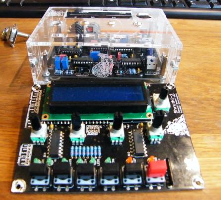

Ich hatte mir aber Gedanken gemacht wegen des Filters. Bin nun zu dem
Entschluss gekommen, das ich einen Shruti-1 von Mutable als
Filterplatine einsetze. Evtl. wäre es so auch später möglich eine neue
obere Platine mit AVR, OPL3, Display, Taster und LED's zu tüfteln die
darauf passt. Vorerst nehme ich aber einen meiner Shruti's auseinander,
und hole mir nur die Filterplatine heraus mit dem MK4-Filter. zudem ist
dort auch der VCA gleich enthalten. Die 'Schnittstelle' ist PWM 1-Bit.

Zum Register-Management habe ich nun noch eine Tabelle angefertigt.
Diese bezieht sich auf alle Register und definiert die Anordnung im
polyphonen Spielmodus. Die Kombination von 2-OP + 4-OP ergibt meine
6-OP's die ich oben bereits in den Typen 1 bis 8 aufgezeigt hatte.
Im polyphonen Modus werden die Register reihum aktualisiert und genutzt,
so das in der Summe sechs Stimmen zur Verfügung stehen. Im monophonen
Modus wird nur eine Voice genutzt, oder über Detune bis zu sechs
simultane Voices.

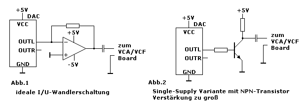

Ein OpAmp in positiver Supply bei 0V bis +5V bringt mir recht wenig als
Strom-Stammungswandler. Der müßte am positiven Eingang an GND befinden,
am negativen Eingang mit Gegenkopplung auf Out. Daher der Gedanke mit
dem NPN dessen Emitter gegen GND hängt udn die Basis einfach den Strom
über einen Widerstand an +5V verstärkt. Der DAC liefert unter voller
Amplitude ca. 1mA je Kanal. Da fehlt mir noch eine findige Lösung die
Verstärkung am Transistor exakt zu reduzieren. Ich brauche nur einen der
Kanäle (Links oder Rechts), da ich es so oder so durch den VCF schicke.
Der Pan (Register im OPL) ist am OPL Links-Mitte-Rechts organisiert, den
setze ich fest auf Mitte. Falls alle Stricke reisen muß ich eben von der
unteren Platine (Filterboard) die -5V die dort erzeugt werden über eine
Leitung hochführen, und mit OpAmp arbeiten. Davon wollte ich aber in
erster Linie nicht Gebrauch machen, da ich das steckbar haben will wie
die originale.

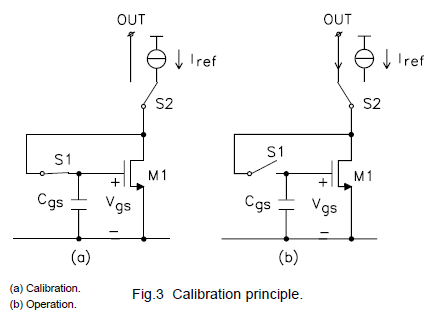

Danke für die Antwort, ich habe die beiden Varianten in Abb.1 und Abb.2
als Grundlage ordentlich gezeichnet. Die erste wäre der Fall mit
negativer Spannungsversorung die ich nur im Nortfall verwenden wollte,
die zweite ist die mit NPN-Transistor. Selbst einer mit kleinster
Verstärkung liefert mir da eine Stromverstärkung von meinetwegen 100,
was den maximalen Strom aus dem DAC von 1mA bereits auf 100mA an Rc
ansteigen lässt. Würde unsinnig Ström ziehen, und eine
Lautsprecherendstufe wollte ich wirklich nicht bauen. Das ist eben noch
irgendwie optimaler hinzubekommen.
Der Strom aus dem DAC ist nur gegen GND korrekt in der Dynamik, daher
muß es gegen GND arbeiten. Versuche mit 2,5V als positiver Eingang waren
klanglich ein Dissaster (übelste Nichtlinearitäten und verschobener
Nullpunkt). Der DAC-Out hat in Ruhe ca. 4V. Es handelt sich dabei um den
TDA1387 von der originalen Soundkarte.
Habe vom Shruti-Synthesizer auch ein Foto gemacht, dort sieht man das
vordere Board, das entwerfe ich eben neu als Leiterplatte mit dem
OPL-Chip. Die Grundplatine im Gehäude ist die Filterplatine auf die
meine nacher anstatt der vorderen gesteckt wird. Dort kommen +5V und GND
nach oben, wie auch die Control-Voltages an Filter Cutoff, Resonanz, VCA
und eben auch Audio (dort kommt der DAC bei mir ins Spiel).
von Knut B. (Firma: TravelRec.) (travelrec) Benutzerseite
Wenn der OV ein SingleSupply OV wie der OPA340 ist, benötigt er keine
negative Spannung. Da Eingänge sowie Ausgänge bis sehr nahe an die
Versorgung schwingen können, sollte auch die erreichbare Dynamik hoch
genug sein. Wie weit reicht die maximale Aussteuerungsmöglichkeit des
TDA1387, gemessene Werte?
Nicht ganz richtig, der negative Eingang ist schon korrekt auf 0V, das
wäre mit einem RailToRail oder auch einem Feld-Wald-Wiesen SingleRail
wie dem LM358 (bis auf seine miese Bandbreite) möglich. Problem ist das
die Gegenkopplung über den Widerstand den Strom in eine negative
Spannung umsetzt. Damit arbeitet der OpAmp am Ausgang rechnerisch mit 0
bis -5V und das passt eben nicht.
Setze ich aber die Spannung am positiven Eingang auf 2,5V, dann verhält
sich der Strom am DAC nicht mehr richtig. Das würde theoretisch
funktionieren, in der Praxis geht es leider nicht. Dann hätte ich
maximal ca. +-2,5V Ausgangsbereich am OpAmp. Das kracht aber, und es
ensteht eine hohe Verzerrung im Sound. Das war mein Versuch wie ich ihn
eben auf der Platine gelötet hatte. Für Tests OK, aber nacher eben total
unbrauchbar.
Und wenn Du den Strom aus dem DAC einfach durch einen Festwiderstand
nach Masse schickst? Dann stellt sich doch am DAC-Ausgang eine Spannung
proportional zum Strom ein. Die greifst Du hochohmig mit einem OV als
Puffer ab. Daran schließt Du dann Dein Filter oder was auch immer an.
Diese Variante hatte ich am Anfang genutzt um den Output am DAC bei der
Inbetriebnahme zu prüfen. Wenn ich da einen Sinus ausgebe ist er
verzerrt und hat in der FFT plötzlich Obertöne die er nicht haben darf.
Die Ursache habe ich dann auch schnell gefunden, im Datenblatt steht es
extra im Kleingedruckten, das der Iout gegen GND abfließen muß. Mit
einem Widerstand schiebt es aber je nach DAC-Wert die Spannung nach
oben, so das ein Offset entsteht, der die Auslenkung der Amplitude
nichtlinear bedämpft (ähnlich wie ein Verstärker im übersteuerten
Betrieb). Im Inneren ist es in etwa so beschrieben, das es sich um einen
Kondensator handelt (Bias mit ext. ca. 1µF), der seine Ladung über den
Out immer direkt gegen GND abgeben muß. Bei jeder Wandlung wird er eben
wieder geladen und gibt so eben eine konstante Ladungsmenge aus. Daher
wohl auch in allen Applikationen die ich im Web finden konnte nur mit
OpAmp und symmetrischer Supply. Habe die Prinzipschaltung aus dem
Datenblatt angehängt.
> Betrieb).
Dann mach den Arbeitswiderstand, der an Masse liegt, kleiner. Wenn der
DAC einen dem Samplewert proportionalen Strom ausgibt, so muss dieser in
einem (passenden) Widerstand in eine (passende) Spannung umgewandelt
werden.
Alternativ nutze einen anderen DAC, beispielsweise den CS4344.
Ich wollte eigentlich die vorhandenen Bauteile verwenden, macht auch
Sinn wenn sie schon auf der Spenderplatine bereits vorhanden sind. Das
mit dem kleineren Widerstand und nichtinvertierendem OpAmp teste ich
aber noch, möchte da die entstehenden Störgeräusche und Verzerrungen
erst einmal real erproben bevor ich den Teil endgültig auf der Platine
route.
