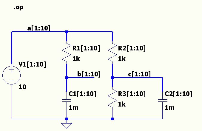

Hallo zusammen, ich möchte mal wieder ein wenig basteln. Da, wie manche evtl. schon wissen, ich viele einzelne Schaltungen kopieren und verknüpfen möchte, benötige ich ein Label, das seine Nummer wechselt. D.h. ich kopiere die Schaltung mit node1 und erhalte bei der Kopie node2. Meine Idee war, die Nodebezeichnung von einer Funktion abhängig zu machen: node(Funktion)>> LTSpice mag aber leider die Klammern nicht und ohne klammern funktioniert es nicht. Ist es mit einer bestimmten Schreibweise möglich, eine Funktion für diesen node einzugeben?

Danke schon mal für die Antworten. Ein .subckt funktioniert bei Componenten wie Transistoren, aber wie funktioniert das für einfache labels? Wenn ich z. b. im Anhang node1 bis node4 ohne manuelles ändern der Bezeichnungen, die Nummern ändern möchte? Wie kann ich dem Knoten sagen, dass node1 = node(zeile*x) zeile=1 ist? Und node2=node(zeile*x) zeile=2 usw. Zeile kann ich durch Forschleifen mit unterschiedlichen Werten versehen. Aber ich habe noch keine Ahnung, wie ich in der LT-spice Schaltung die jeweiligen nodes bezeichnen kann, damit sie sich auf die Variable x, bzw. zeile beziehen. Zu schreiben: node(zeile*x) funktioniert leider nicht.

Nachdem Nicole weder von Subcircuits noch von hierarchischen Schaltplänen angetan war, kommt hier die abgefahrenste Lösung mit "bus"-circuits. Mit dem Menu-Kommando View -> SPICE netlist kann man dann anschauen was man da so gebaut hat.
