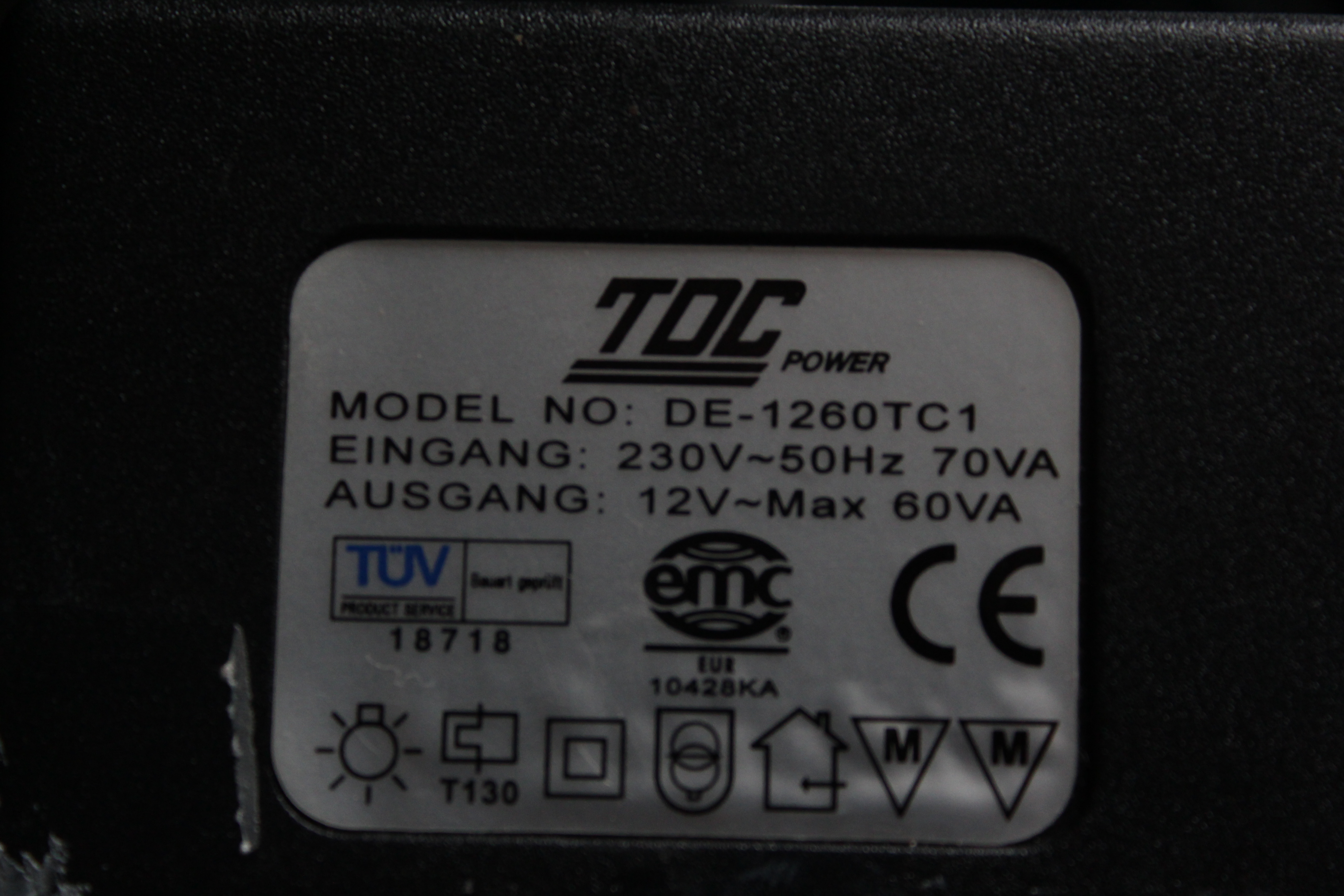

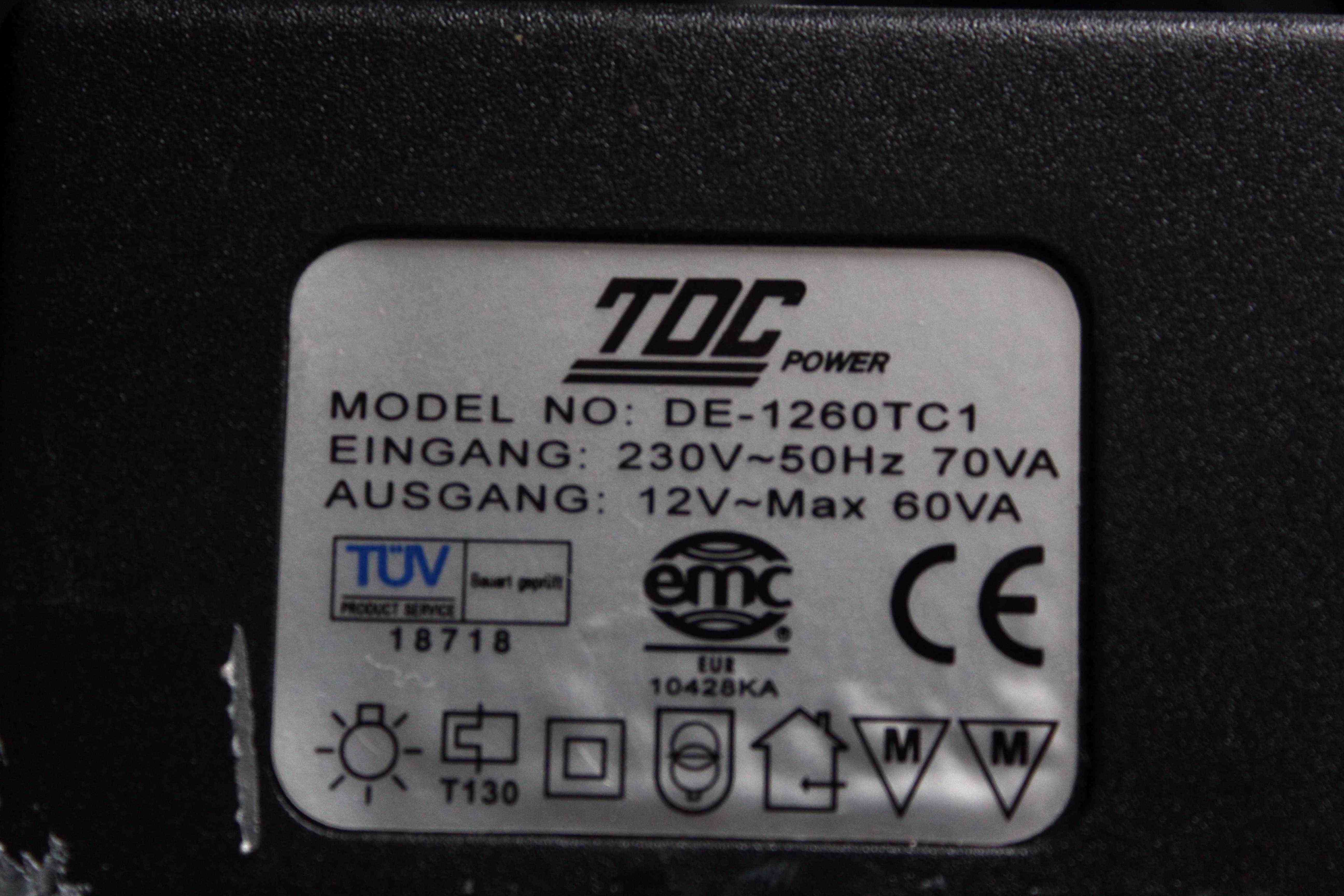

hallo,
ich wollte ein gerät bauen, womit man Plastiktüten zusammenschmelzen
kann. Nun benötige ich dafür einen besonderen Draht (Widerstandsdraht)
doch in welcher dicke muss er sein, damit ich mit meinem 12V Trafo ihn
Heiß genug bekomme. Die länge des Drahtes soll ca.30 cm betragen. also
auf dem Traffo steht drauf Ausgang: 12V max. 60 va nach meiner
Berechnung (hoffe das es stimmt) 60VA= 60W I=P/U =5 Ampere. Würde dieser
Draht da gehen, und was muss ich noch beachten.
http://www.conrad.biz/ce/de/product/429023/Widerstandsdraht-Konstantan-10-m-Drah....
Außerdem wollte ich wissen, ob es sinn macht eine 4 Ampere Sicherung
mitzubestellten.
Gast #3181769
Simon schrieb:
> ja ok aber was ist jetzt mit der Antwort??
die wird wohl auf sich warten lassen.
hauptsache sich über die bildergröße aufgeilen.
sieht ja fast wie n trafo für halogenlampen aus.
nach dem lampensymbol ist es auch einer.
den kannst dauernd braten lassen.
ne über temp. sicherung ist auch dabei.
ob rückstellbar oder nicht keine ahnung....
vermute aber nicht rückstellbar.
den draht würd ich so wählen das der max zulässige strom des trafos
fließt.
ich würde ne phasenanschnittschaltung + thyristor/triac einsetzen.
dann kann man das einstellen.

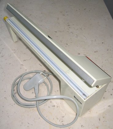

Das Folienschweissgerät im Bild hat zwar einen ähnlich grossen Trafo,
heizt aber mit 270 Watt. Dafür darf es nur 3 Sekunden an sein, und der
Trafo muss dann 57 Sekunden abkühlen. Er wird also schlicht und einfach
massiv überlastet. Die Temperatur ist ja auch die wesentliche
Einschränkung bei der Belastung für einen Trafo. Und weil die sogar mit
einem Bimetall gemessen wird, ist die Pause am Anfang viel geringer, nur
so 10 Sekunden.
Dann belastest du deinen 12V Trafo mit 0.5 bis 1 Ohm. Dabei fliesst viel
zu viel Strom (20A für 240 Watt, davon vermutlich 60 Watt im Trafo) und
nicht nur der Draht, sondern auch der Trafo wird warm. Also begrenzt du
die Zeit.
Schlauer ist es, einen Trafo mit kleinerer Nennspannung zu verwenden,
oder den Trafo auf weniger aber dsickere Sekundärwindungen aus dickerem
Draht umzuwickeln.
