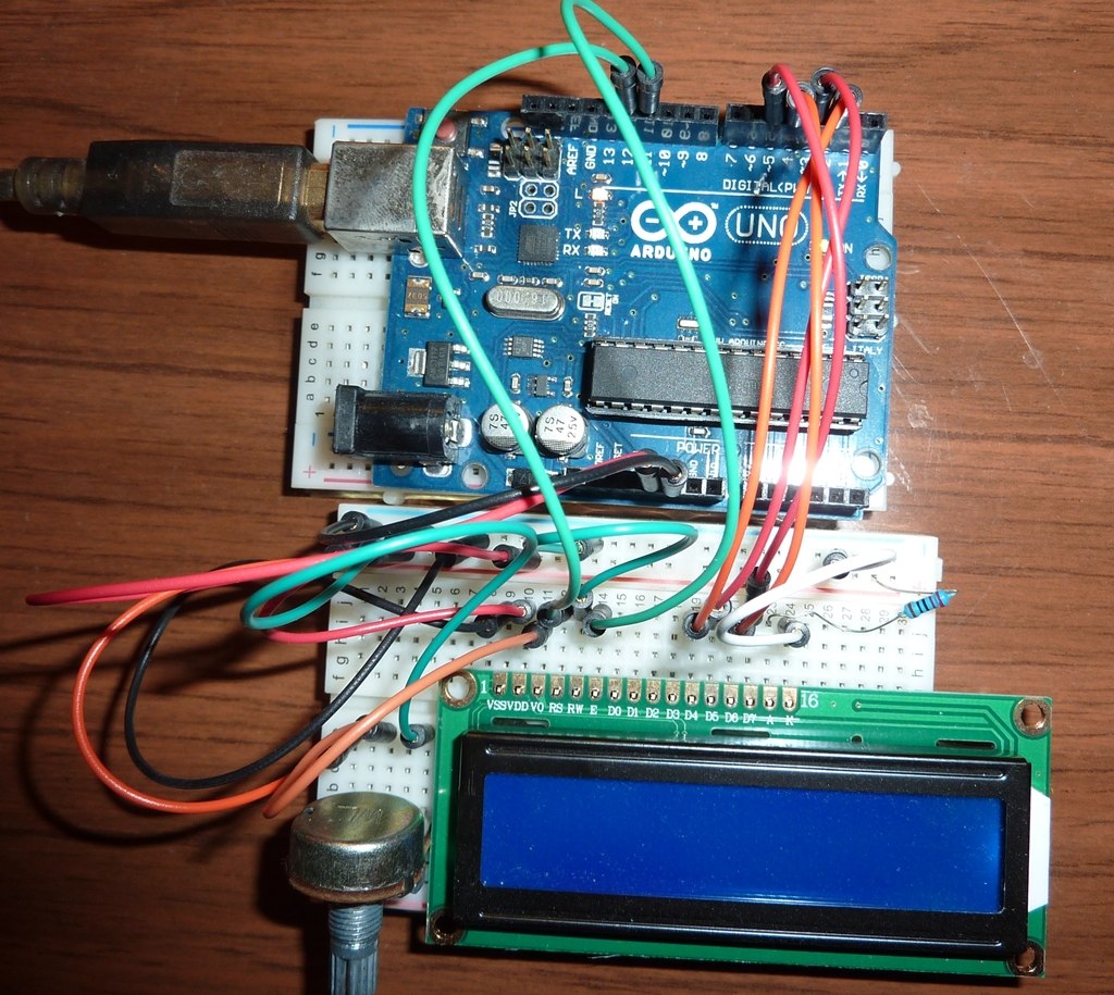

von Klaus A. (spitzbuamy)
Hi
Der Tipp mit dem Foto hat geholfen. Ich habe alles neu Verkabelt, damit
die Farben passen und das Foto übersichtlich wird.
Jetzt funktioniert es.
Danke ;-)

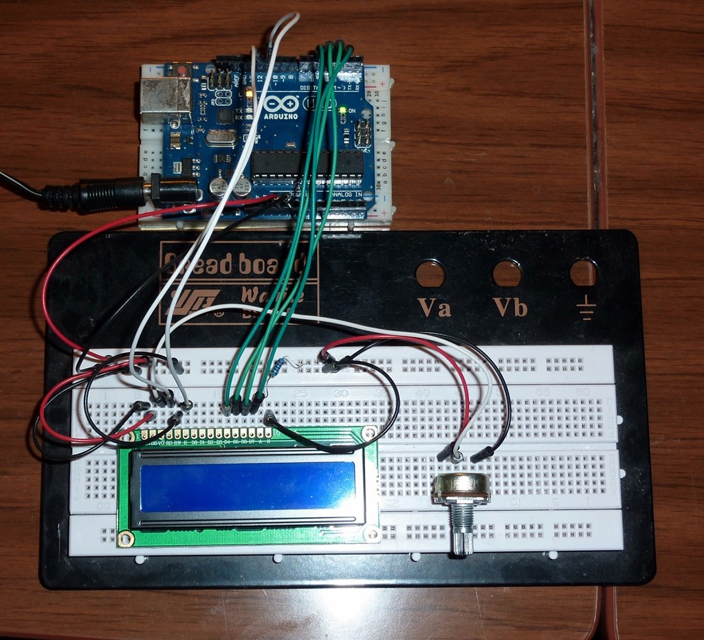

Hallo alle zusammen,
ich habe genau das gleiche Problem wie der Thread Ersteller. Bei mir
leuchtet nur die erste Reihe. Schrift bzw. Text bekomme ich keinen
angezeigt.
Ich habe nach dieser Belegung alles angeschlossen:
The circuit:
 * LCD RS pin to digital pin 12
 * LCD Enable pin to digital pin 11
 * LCD D4 pin to digital pin 5
 * LCD D5 pin to digital pin 4
 * LCD D6 pin to digital pin 3
 * LCD D7 pin to digital pin 2
 * LCD R/W pin to ground
 * 10K resistor:
 * ends to +5V and ground
 * wiper to LCD VO pin (pin 3)
Mittlerweile habe ich sogar die Datenleitungen getauscht, also zum
Beispiel D4 auf Pin 2, D5 auf Pin 3 usw. da funktioniert aber auch
nichts.
RW ist auf Ground geschaltet.
RS ist auf Pin 12
Enable (E) ist auf 11
Ein Bild von meinem Aufbau sowie ein Grafik des Schaltplans liegt auch
bei.
Ich habe einfach ein fertiges Beispiel Programm (HelloWorld-Programm)
aus der Beispiel Bibliothek geladen und auf den Mikrocontroller
übertragen.
Habe sogar schon ein anderes Arduino-Board verwendet. Da ist das gleiche
Problem gegeben...
NACHTRAG: Die Hintergrundbeleuchtung steuere ich über einen 220 Ohm
Widerstand an.
Mit freundlichen Grüßen,
Christian

von foo (Gast)
Das Bild von deinem Aufbau entspricht deiner testweise vertauschten
Reihenfolge. Ich würde den Versuch das zu tauschen nicht unbedingt als
"schwachsinnig" bezeichnen, aber wenn ich so in den Code vom Beispiel
gucke (und du dort die Pins nicht geändert hast) ist die Reihenfolge so
wie sie im Kommentar steht schon richtig. Also: zurücktauschen
Ersetz mal die Jumperwires für DB4-7, RS, RW und E durch neue und steck
sie eins weiter oben oder unten ins Steckbrett, das riecht nach
fehlerhafter Verbindung (Kabelbruch/Wackelkontakt) von einem dieser
Pins.
Strom/Hintergrundbeleuchtung funktionieren ja wohl, so wie du es
beschreibst. Fehler im Code vermute ich jetzt mal nicht, wenn du den
unmodifiziert hochgeladen hast (ich habe zwar meine Vorurteile gegenüber
Arduinobeispielcode, aber funktionieren tut er für gewöhnlich schon)

Ich werde mal ein anderes Steckboard verwenden. Mir fällt nämlich gerade
ein das ich mit diesem Type schon häufiger Probleme hatte. Ich habe noch
ein anderes welches ich dann verwende.
von Max H. (hartl192)
Das du die Stiftleisten beim LCD nur reingesteckt ohne sie zu löten?
Sicher, dass alle kontakt habe?
Kontrast richtig eingestellt? Wenn ja sollte vor dem Initialisieren die
erste Zeile komplett an sein und die zweite aus.

Gelötet habe ich die nicht. Da habe ich die Sorge das ich das nicht
ordentlich hinbekomme (Löten kann ich zwar) aber bei den schmalen
Abständen zwischen den Kontakt ist mir das zu riskant. Aber da habe ich
auch schon dran gedacht.
Könnte es vielleicht auch möglich sein, das das Display über 8-Bit
angesteuert werden muss?

von Christian B. (christian2015)
Habe das ganze jetzt auf einem neuen Steckboard neu aufgebaut und auch
andere Kabel verwendet. Habe aber das gleiche Problem, es leuchtet nur
die oberste Reihe, die untere nicht. Und es wird nichts ausgegeben.
MfG
Christian
Das könnte ein Problem sein. Wenn nur eine Datenleitung einen
Wackelkontakt hat funktioniert es nicht.
Bei einem Pin-Raster von 2.54mm?
Wenn die Routine für 4-bit Ansteuerung geschrieben ist sollte es bei
HD44780 kompatiblen LCDs kein Problem geben.
