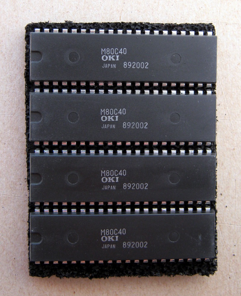

von Uwe (de0508)
da das Thema Intel 8048 für einige noch interessant ist, kann ich noch
max. 8 OKI 80C40, das CMOS Pedant des 8048, anbieten.
von Wilhelm F. (Gast)
Uwe S. schrieb:
> Hallo,

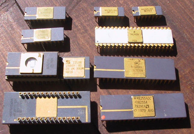

Uwe S. schrieb:
> Guten Morgen Matthias ,
> würdest Bitte noch ein Bild einstellen?
Gerne, siehe Anhang. Ich habe euch aber angelogen, es ist nur ein Z8
Piggy Back und dazu noch ein Mostek MK3870 mit Piggy Back. Entschuldigt
die schlechte Bildqualität, aber meine Powershot G1 ist ein sehr, sehr
altes Modell ohne Macro Zeugs.
soul eye schrieb:
> Apple hatte die Z8-03 in den ProFile und Widgets auch ziemlich lange
> drin.
Kann gut sein, das es eine ProFile war. Ich habe in den 80ern viel mit
Apple gemacht und auch Service Zeugs einer befreundeten Werkstatt
plündern dürfen. War jedenfalls eine Fullheigth Platte mit 8 Scheiben.
Von oben nach unten und links nach rechts:
links:
2 Stck. MC6605 (vermutlich DRAM)
Z8 Piggy Back (Aufschrift Z8 2k XROM) mit 2708 EPROM.
MK3870 Piggy Back, man beachte den überbreiten Körper.
rechts:
2 Stck. 4416 DRAM
TR1402 (soweit ich weiss, ein Bruder des CDP1802)
68A00 Motorola 8-bit
und ein 8255, speziell für Willem :-)
Hab auch noch nen 8755, der ist aber nicht in Gold.
Schönes Schätzchen, der 8255 aus Keramik. Meine zwei aus der selben Zeit
auch von AMD sind leider nur aus Plastik, und beide auch noch aus der
selben Charge, funktionieren beide einwandfrei. Von diesen
Keramikbausteinen mit geerdetem Plättchen an der Oberseite habe ich nur
noch die C1101A (256x1 bit PMOS-SRAM) und 2k EPROM von TI (TMS2516). Die
2516 von 1979 sind 2716, laufen auch gut, ich muß sie nur 5 mal so lange
mit der UV-Dosis von moderneren EPROMs löschen. Sie sind also gegen
Licht außerordentlich resistent (sollte sie vielleicht auch mal der NASA
anbieten ;-)). Habe sie schon ein paar mal verwendet, und sie haben
Brennungen und Löschungen gut ausgehalten.
Mal sehen, ob ich nicht auch noch mal Fotos mache. Wir haben ja hier
noch kein Ende beschlossen. ;-)
