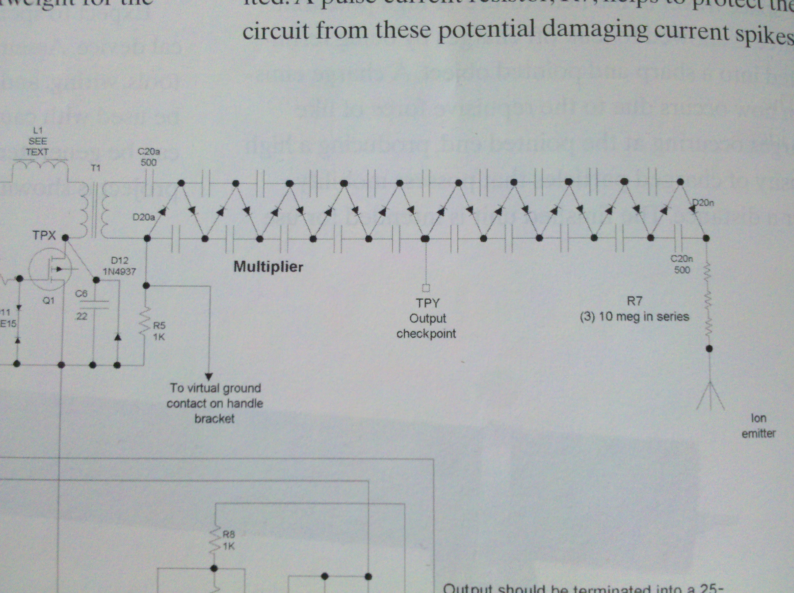

in einem Buch bin ich auf die angehängte Schaltung gestoßen und habe ein
Verständnisproblem. Die Schaltung ist für eine "Ionen-Kanone". Den
linken Teil der Schaltung habe ich verstanden, hier wird mit 2 555
Timern ein PWM mit Aussetzern erzeugt. Aber das Gebilde aus Dioden und
Kondensatoren auf der rechten Seite des Übertragers leuchtet mir nicht
ganz ein. Kann mit das jemand erklären?

Nun habe ich aber noch eine Frage hierzu. Wäre es nicht auch möglich
einen zweiten Übertrager mit Gleichrichter zu Verwenden? Wo wäre der
Vor- bzw. Nachteil?
Einen zweiten Übertrager?
Wo soll der hin?
Die Diodenkaskade erzeugt eine enorme Hochspannung, die mit Trafos
direkt nicht machbar wäre.
So gut kann man die Trafowicklungen nicht gegen interne Überschläge
isolieren.
Es wäre jedenfalls nicht mehr bezahlbar. ( Vakuumverguss )
Die Kaskade hat am Ende auch einen recht hohen Innenwiderstand, was auch
Sicherheitsaspekte mit einbringt.
Man will ja viel Spannung haben, aber wenig Strom.
Sonst baut man sich ja einen elektrischen Stuhl.
