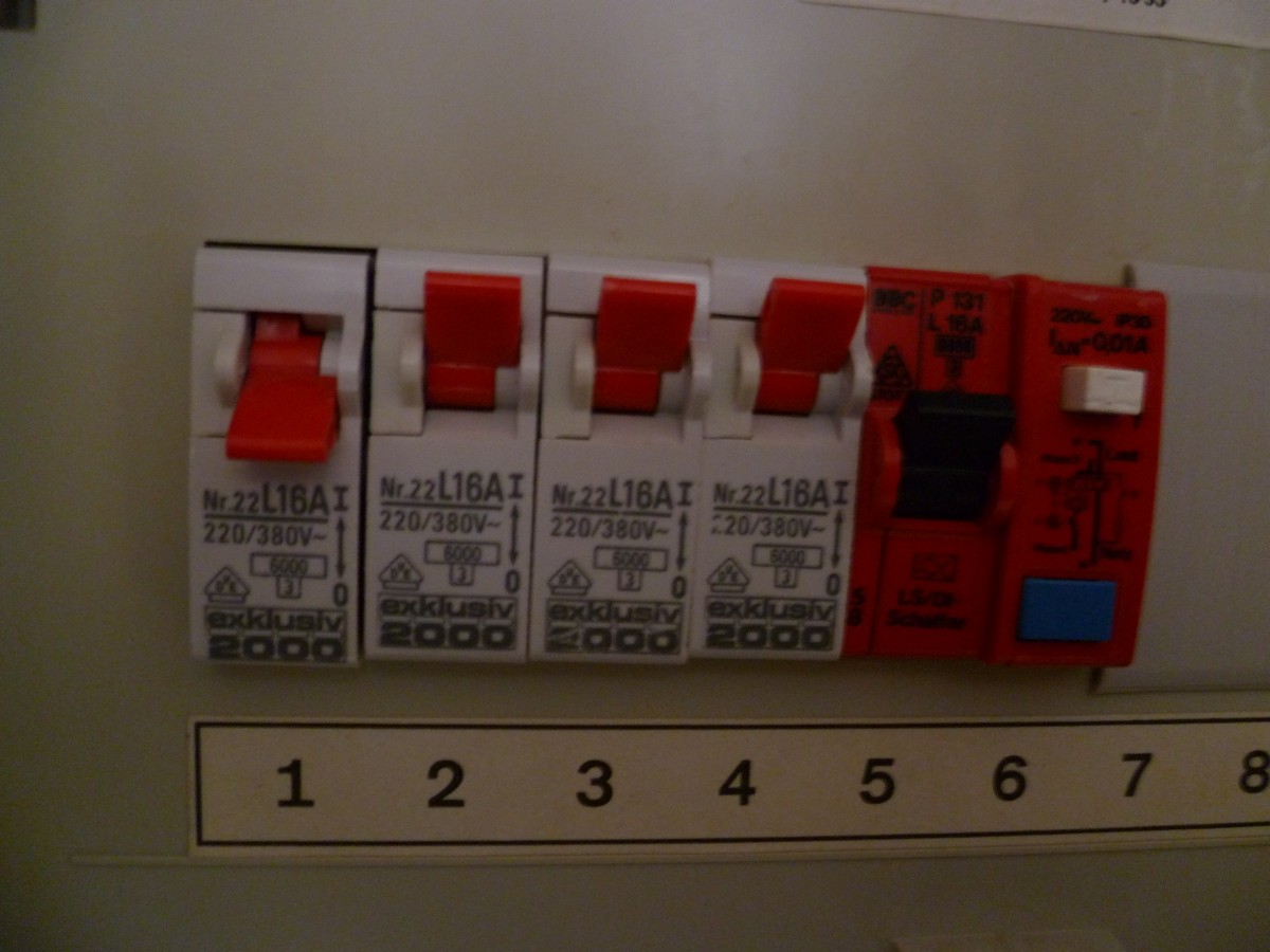

Auf dem folgenden Foto sind Sicherungsautomaten zu sehen. Mich
interessiert die Sicherung 1, an der zurzeit ein Kochfeld angeschlossen
ist.
Was bedeutet die Aufschrift 220/380V? Ist das nun eine Sicherung für
220V oder 380V?
Ich vermute eher 220V, weil 380V in einer Phase geht ja schlecht, oder?
Die Belegung ist 1=Herd, 2=Geschirrspüler, 3=Licht oben, 4=Licht unten,
5=Bad

Wichtig ist auch noch bei welchen Strom der LS auslöst und welche
charkaristk. In Hausinstallationen findt mann meistens einen B16. Und
die Leitungsquerschnitte müssen auch beachtet werden.
Wenn du da was an der Hauselektrik machen willst würde ich dir raten
einen Elektriker auzubetragen der das nötige Fachwissen beherrscht und
die VDE-Messungen durchfüren kann.

Interessanterweise war es ein 4-Platten Kochfeld ohne Backofen. Wie das
funktioniert hat ist mir auch ein Rätsel. Die Küche ist raus, daher kann
ich das nicht mehr ausprobieren.
Mal sehen, welcher Kabelquerschnitt verlegt ist. 4mm2 werden es wohl
leider nicht sein (für eine 32A Absicherung).

Gast #3182374
Was ist denn dein Problem?
Kein Herd mehr da, also ist es ein ganz normaler aber uralte 16A
Leitungsschutzschalter aka L-Automat. Wenn der schon bei 10A ständig
auslöst ist er kaputt und du brauchst einen neuen. Leider haben aktuelle
B-Automaten eine andere Bauform, flacher aber breiter, und die höheren
Hutschienen kannst  du auch nicht einbauen wegen der Automaten daneben.
Alle handelsüblichen LSS trennen 230V einer Phase bzw. 400V zwischen den
Phasen und zumindest 6000A, bessere auch 10000A.
OP #3182504
Mein Problem ist, dass da eine Küche mit neuem Kochfeld eingebaut werden
soll. Und die 7200W des Kochfelds möchte ich nicht alleine an Sicherung
1 anschließen.
Da werde ich wohl zwei neue Strippen legen lassen müssen...
Das mit der Bauform klingt übel. Ich verstehe das so, das neuere
B-Automaten eine andere Hutschiene benötigen? Dann muss ja die ganze
Verteilung ausgetauscht werden.
Ein ordentlicher Herd braucht mehr als 16A. Mach ein Foto vom
Anschlusskasten Deines NEUEN Herdes und frage den Elektriker Deines
Vertauens vor Ort.  Wenn Du schon einen Drehstromzähler hast, wird er
Dir eine neue Leitung legen.
oder eben einen Drehstromanschluss; in der Regel werden aber die mehr
als 16 Ampere über mehrere Anschlüsse eingespeist, die dann auf
verschiedenen Phasen liegen sollten (i.a. 3 wenn das Kochfeld autark
ist, sonst 2 + 1 für Herd). Ist auch so in den TAB der Stromversorger
vorgesehen (z.B. von EON: "Stromkreise für Elektrowärmegeräte mit einer
Bemessungsleistung von mehr als 4,6kW, z.B. Elektroherde,
Durchlauferhitzer oder Warmwasserspeicher, werden vom Planer oder
Errichter als Drehstromkreise ausgelegt.") Man sollte also mindestens 3,
besser 4 Automaten für den Backofen/das Kochfeld vorsehen.
Wenn bisher (wie fast zu vermuten ist) 3*1.5mm^2 zum Herd liegt (da nur
mit einer Sicherung abgesichert), muss auf alle Fälle eine neue Leitung
gelegt werden. Dann sollte man mindestens 5*2.5m^2 oder ggf. sogar
5*4mm^2 legen. Letzteres ist aber für die durchschnittliche
Privatwohnung / das durchschnittliche Privathaus in der Regel schon
deutlich überdimensioniert (da der Herd dann mehr als 17 kW haben
müsste...).
